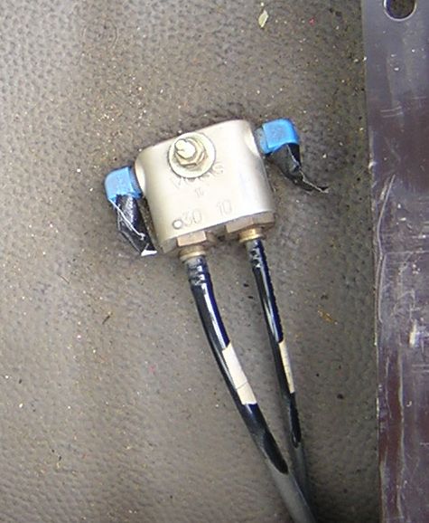

bin gerade dabei andere luftgefederte Sitze in meinen MB 917 AF einzubauen. Unter dem bisher auch schon luftgefederten Fahrersitz ist nach dem Ausbau dieser Druckluft-Verteiler aufgetaucht, an den der Sitz angeschlossen war. Leider ist keine Typbezeichnung o.ä. drauf und im EPC ist das Teil lapidar als Verteiler (A0008000022) gelistet.
Da ich gerne weiss woran ich rumschraube, würde ich gerne wissen welche Funktion das Teil hat. Das Teil ist von Voss, am linken/dickeren Schlauch steht "30" und am rechten steht "10". Klar ist, dass am schwarzen Schlauch rechts die Druckluft vom Fahrzeug kommt und am schwarzen Schlauch links die Abluft ins Freie geleitet wird.
Die beiden blauen Anschlüsse, die zum Sitz führen sind rechts Druckluft und links die Abluft (denke ich ???). Was für eine Funktion hat aber nun der Verteiler selbst (Druckbegrenzung ? Überstömventil ? ...). Vielleicht weiss das ja jemand...

ich konnte leider nichts Näheres zu dem Verteiler herausfinden. Der Hersteller ist ISRI, dort hat das Teil die Nummer 3.1808. Eventuell mal direkt bei ISRI nachfragen?

danke für die Mühe. Ich werde es mal bei Voss / ISRI versuchen bzw. das Teil mal ausbauen und "testen". Hersteller müsste eigentlich Voss sein (steht drauf). Vermutlich für ISRI bzw. MB gefertigt.

die Frage ist nach Rückfrage bei Voss und erstaunlich schneller und kompletter Antwort geklärt. Das nenne ich Kundenservice !
Hier zur Vollständigkeit die Lösung:
"Bei uns im Hause VOSS hat dieser Verteiler die Artikelnummer: 0 2 30 89 42 00 (M10x1). Dieser Artikel ist nur einfach eine saubere Trennstelle zum Sitz ohne jegliche andere Funktion. Es gibt diesen Verbinder in zwei Ausführungen.
Das Anschlussgewinde links und rechts zum ISRI Sitz gibt es in metrischem Gewinde (M10x1) und in zölligem Gewinde (R1/8) Dieser Artikel wird leider nicht mehr gefertigt."
Kann man also in der 7,49to-Fraktion drauf verzichten... :joke:
