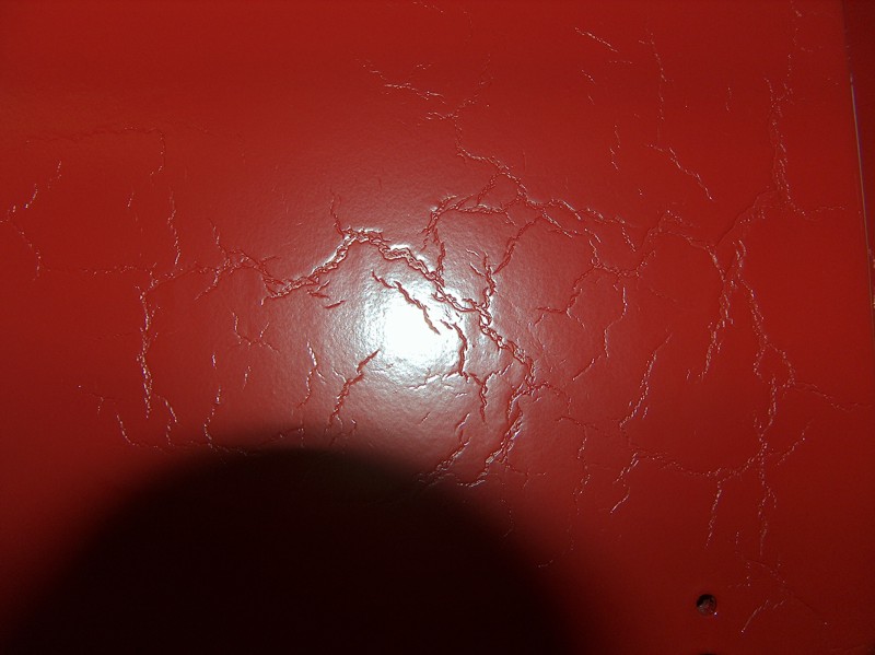

ich hake mich mal hier ins Gespräch ein, weil es gut passt. Ich will mein Dach weiß lackieren, die Optik ist wurscht, es muß nur möglichst :eek: widerstandsfähig sein, weil das Dach natürlich beladen wird. Und weiß muß es sein. :bored:
Gibt's was Günstigeres als 2k-PUR dafür? Bei der Fläche würde ich rollen, evtl. spritzen.
Wie geht man denn nun vor, damit die Risse wie bei Markus (Krusty) wegbleiben? Ist ja schon eine gigantische Fläche so ein Dach, ca. 9m².
Aufpassen das du drunter keinen Lack hast der keine Nitroverdünnung verträgt :bored: :wack:

#23 Beitrag von Krusty » 2007-08-29 13:47:12
Nitro dürfte bei dem Lack nix machen. Bei mir hat jemand :bored: uber die gespachtelte Stelle Sprühgrundierung aus der Dose drauf :wack: , steht sogar auf der Dose drauf....
2K Pur ist auch Kunstharz, aber halt 2 Komponenten, also mit Lacvk und Härter. Härter ist halt recht teuer aber der Lack ist in 20 min Trocken. Es gibt auch schnellen Härter aber 5min zu verarbeiten ist schwierig.
