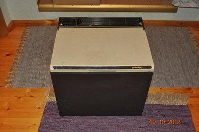

Ich hab die Tage die Praxis von meinem Schwiegervater aufgelöst und umgezogen und dabei ist mir ne Kühlbox zugelaufen.
Keiner weiß mehr wie alt das Ding ist und was sie kann.
Fakt ist das meine Freundin sagt die hatten wir schon immer im Urlaub dabei (als Kinder) und das ich die erstmal abtauen musste- da war richtig dick Eis drinn.

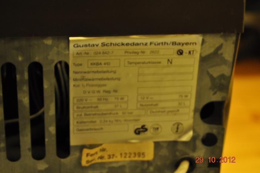

Als Daten ist angegeben:
Gutstav Schikedanz Fürth/Bayern
Art nr: 024 842-7
Typ: KKBA 410
Temperaturkalsse N
220V 50Hz 75W
Bruttoinhalt 37L
12V 75W
Nutzinhalt 32L
Zul. Betriebsüberdruck 50bar (nicht Mbar)
Kältemittel 0,24kg Nh3 Absorber
Ich hab erst mal keine ahnung ob das jetzt ein Absorber ist oder nicht- Es ist sauschwer-schätze so 25kg und mach definitiv Eis- das kenn ich nicht von Absorbern.
Und wieso hat ein Absorber Kältemittel?
Hat jemand ne Ahnung?

Re: Steinzeit-Kühlbox- was hab ich da Geerbt?
klingt ersteinmal nicht aussergewöhnlich
http://www.12v-kuehlgeraete.de/Absorberprinzip.htm
hallo madddin
also gustav schikedanz ist schonmal quelle, noch vor gretes zeiten (gut 35 jahre her) kältemittel ist ammoniak, absorberprinzip brauch auch irgendein medium um kälte zu erzeugen, in dem fall ammonjak.
wenn da eis drin ist, tut das ganze jedenfalls noch.

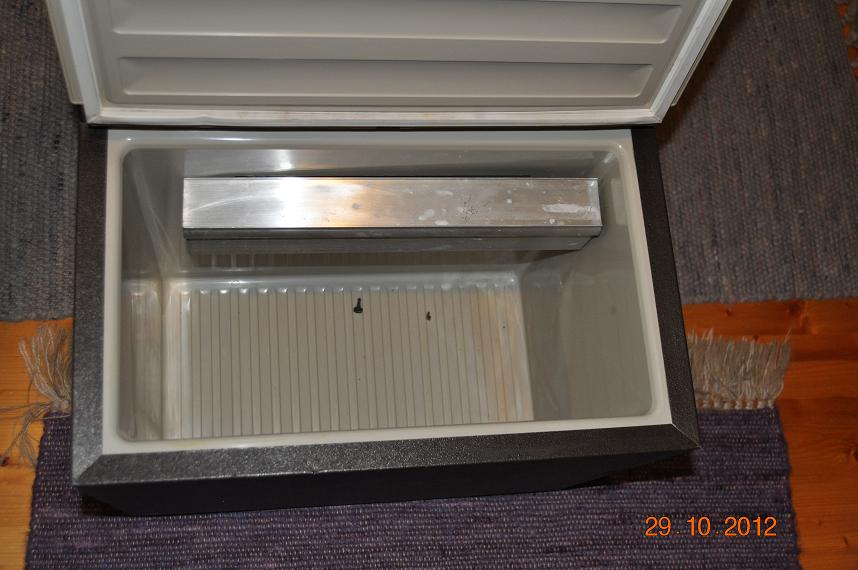

Was mich nur so wundert- das ding hatte locker 2-3 kg Eis drinnen als ich sie vom Netz genommen hab- das kann ein normaler Absorber die ich kenne nicht.
Mals sehen werds nächste Woche mal testen.

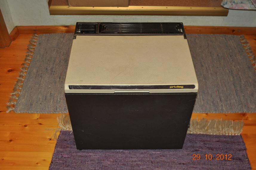

Typisches unverwüstliches Quelle-Privileg Teil.

Wenn die Kiste gerade steht, genügend Zeit bekommt und nicht gerade extremen Fahrzeuginnenraumtemperaturen ausgesetzt ist macht die sicher problemlos kalt.
Meines Wissens sind alle Hotelkühlschränke Absorber.
3 Sixpacks wirst du damit allerdings nicht von 30° auf 7° bekommen, wenn du in deinem Aufbau 35° hast, auf schlechten Feldwegen rumgurkst und nur 2 Stunden Zeit hast.
Das kann ein Kompressor zweifelsohne besser.
Ist aber alles Blaaa Blaaa, teste das Ding in Ruhe und freue dich, falls es für dich zufriedenstellend funktioniert.
Also ich hatte einen Absorber mit Gefrierfach das selbst bei 35+ C Außentemperatur in Südfrankreich noch funktionierte. Die Bierdosen die ich auf den Verdampfer im Kühlraum legte hatten gefrorenes Kondenswasser dran.akkuflex hat geschrieben:Hm ja still war se glaub ich - allerdings nicht genau drauf geachtet.
Irgendwie sind die Vorurteile über Absorber nicht auszurotten. Nur weil einige Leute ihre Absorber nicht richtig betreiben, oder mal ein Gerät einen Defekt an der Wärmequelle hatte und deshalb warmes Bier trinken müssen, ist doch das Absorberprinzip zum Kühlen nicht schlecht. Millionen Absorberkühlschränke laufen weltweit auch bei hohen Temperaturen absolut problemlos und lautlos. Ohne mechanische Teile gibt es keinerlei Verschleiß und die Teile sind deshalb sehr langlebig.
Nur elektrisch sollte man die nötige Wärme nicht erzeugen, das das im Vergleich zum Kompressorgerät nicht sehr effizient ist. Mit Gas laufen sie aber mit einer 11 kg Flasche problemlos mehrere Wochen.
Gruß Emil

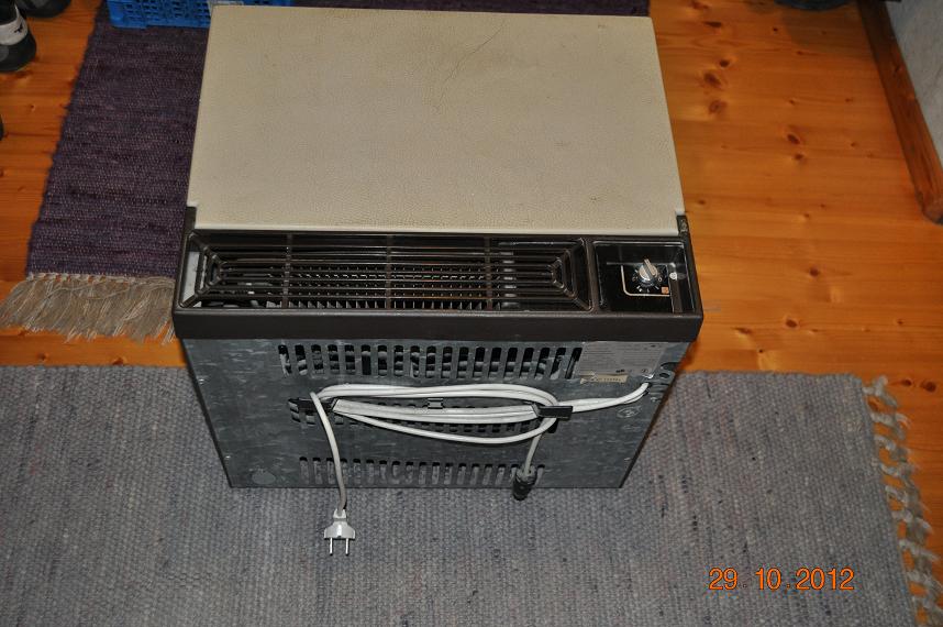

Sind von Elektrolux in Siegen gebaut und vertrieben worden.
Habe immer noch so ein Ding.
Ah ok Elektrolux sehr interresant.
Habs etz am Wochenende probiert- sie läuft gut- was will man mehr.
Danke für die Infos.
Deswegen kam mir das Bild so bekannt vor - so'n Ding hatte ich im VW-Bus auch, steht jetzt im Keller.zwergpirat hat geschrieben:Sind von Elektrolux in Siegen gebaut und vertrieben worden.
12V bescheidene Kühlleistung
230V Thermostatgesteuert, gut, kann auch unter Null
Gas regelbar, ebenfalls gut, aber nicht, wenn Auto schief steht oder bei Paß- oder sonstigen kurvigen Strecken.
Das Ding ist halt für stationären Betrieb gebaut und nicht mit heutigen WOMO-Absorbern zu vergleichen.
