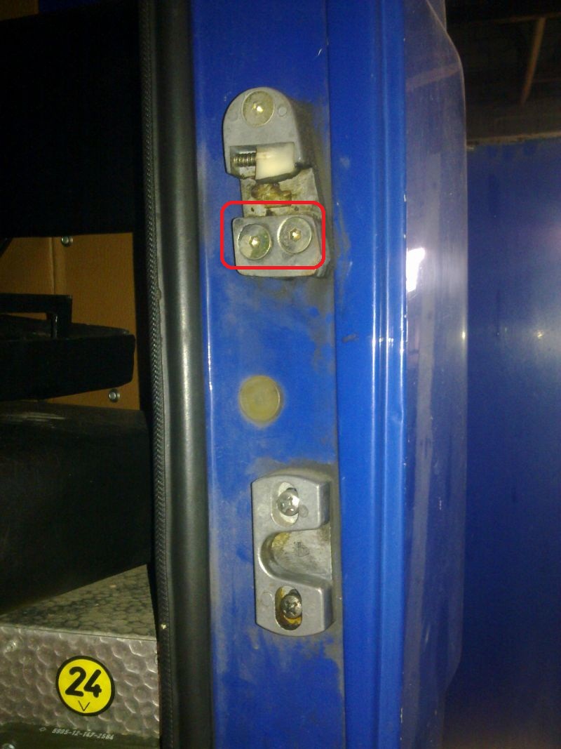

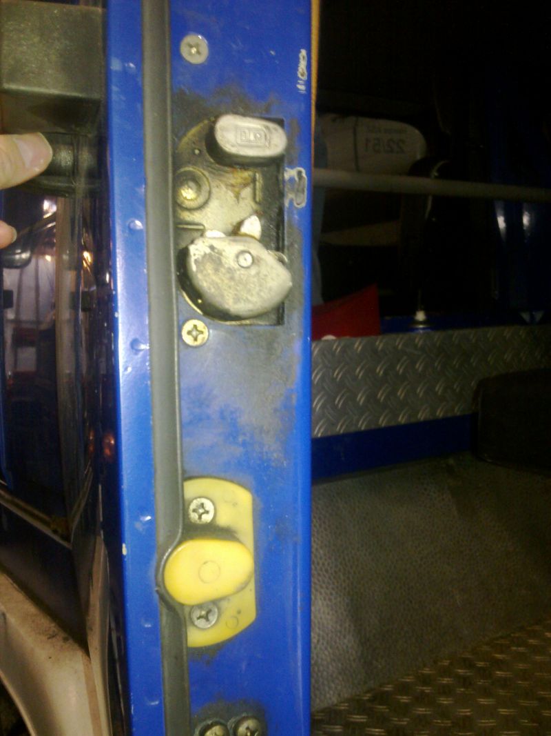

Nun bin ich auch dran Vollzug zu melden :blush: . Hat etwas gedauert aber nun geht auch meine
Tür wieder zu. Auch bei mir war das Gegenstück locker. Ich habe die rot umrandeten Schrauben
etwas gelöst, nach aussen gedrückt und alle drei wieder fest angezogen. Das wars !
Vielen Dank an Felix und Jerrari.

Blick auf die Verriegelung der Tür.
Blick auf die Gegenstücke an der Kabine.
