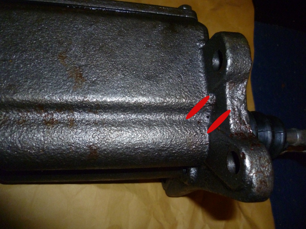

hi leute,
ich habe für meinen gaz 66 einen neuen hauptbrems/kupplungszylinder gekauft. nachdem ich endlich zeit hatte ihn einzubauen und bremsflüssigkeit eingefüllt hatte, fing er an dem kupplungszylinder gleich an zu lecken. nachdem ich stunden lang an der verbindung zur bremsleitung gesucht hatte, habe ich das ganze teil wieder ausgebaut und das auf dem bild zu erkennende loch bemerkt. offensichtlich ein fehler beim gießen.
meine frage ist nun, ob ihr ideen habt, wie oder ob ich das loch schließen kann. ich hatte daran gedacht, es mit einem schweißpunkt zu schließen, frage mich aber, ob sich dabei nicht den zylinder verziehen würde. was meint ihr?
danke für antworten und liebe grüße,
greorg

#2 Beitrag von Robert-K » 2012-10-28 0:06:39
Man kann das mit einer Kugel (weicheres Material) verschliessen.

#3 Beitrag von Veit M » 2012-10-28 13:29:55
Evtl. geht auch vorsichtig etwas aufbohren und einen Paßstift einsetzen bzw. einkleben.
Auf der Druckseite würde ich solche Experimente aber nicht machen.
Wenn Du so kleines Zeug hast evtl. auch M2 Gewinde rein und Schraube mit Kleber rein.
Viel Erfolg
Ciao
Veit.
P.s. nicht daß das Teil noch anderswo solche Lunker hat, Garantietausch wäre besser

#5 Beitrag von itsche » 2012-10-28 14:08:32
danke für die antworten. ich dachte mir schon, dass es nicht ganz leicht wird.
leider ist es kein 18€-, sondern ein 110€-teil. außerdem habe ich es im ausland bestellt; ich bin also nicht ganz sicher, ob ich chancen habe das teil umzutauschen. :( (versuche es aber natürlich)
ich habe noch überlegt, ob es nicht doch möglich wäre zu schweissen, da das loch an einer stelle ist, an der der kolben eigentlich gar nicht mehr entlang läuft. oder ist die gefahr so groß, dass sich der ganze zylinder verzieht?
ansonsten werde ich es mit kleben versuchen.

#6 Beitrag von x-molich » 2012-10-28 15:53:27
bohren, Gewinde reinschneiden und dann Schraube mit Dichtmittel rein!
Wäre es Bremse, würde ich Dich bitten, das Ding wegzuschmeißen.

#10 Beitrag von Gremlin » 2012-10-28 21:17:21
x-molich hat geschrieben:Hi,
Sascha
Genau so gehts, alles andere hat keinen Sinn.
So haben wir schon so einiges dichtbekommen. :spiel:

#11 Beitrag von itsche » 2012-10-28 21:54:31
so, gute nachrichten: ich bekomme das teil umgetauscht. ich hoffe, das neue taugt etwas. ich werde berichten.
