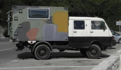

Hallo, vorgestellt hatte ich mich ja schon einmal hier, seitdem hatte ich viel zu tun und las eigentlich nur ab und zu mit.
Habe mir einen LT45 4x4 gekauft mit pritsche und plane...auf dem ist jetzt ein Bundeswehrshelter Zeppelin 1 mit Hilfsrahmen montiert.
Die erste Tour mit der Familie durch Frankreich ist super gelaufen, jetzt soll über den Winter aber an den Innenausbau gehen.

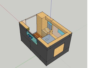

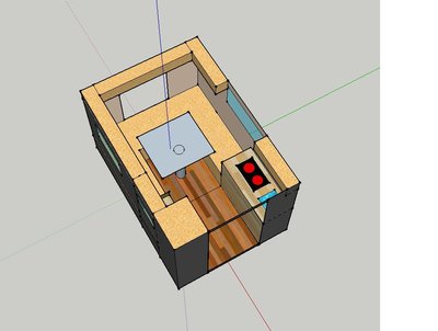

Ich habe mal ein Grundriss erstellt und würde mich über Kritik, Tipps und Anregungen sehr freuen.

Hallo Johannes,
zu Deinem Grundriß kann ich nicht viel sagen. Bei dem kleinen und schmalen Shelter mit Hecktür läuft es wohl immer irgendwie auf Schränke/Küchenzeile links und rechts vom Mittelgang und vorne die Sitzgruppe/das Bett raus.
Aber ich hätte eine Frage zu Deinem VW LT. Ist das ein Benziner? Ich kann mich an eine VW LT Doppelkabine mit dieser weiß-blauen Farbgebung erinnern, meine aber, das war ein Benziner?

Hallo Pirx,
nee is ein Diesel, 2,4 TD...sieht auf den Bildern bissl heller aus, unten der Streifen is eigentlich schwarz

Moin !!
Wie währe es,den Shelter andersrum auf zusetzen und die Hecktür als durchgang zu nutzen ??
Nur so eine Idee,die ich mir mal überlegt habe für meinen nicht vorhanden,vieleicht irgendwann mal da sein werdenden LKW :D

Kannst ja immer noch andersrum drauf setzen und anstelle des Durchgangs,ein Fenster.
Ansonsten sieht deine einteilung nicht schlecht aus.
Ähnlich wie die Absetzkabinen für PickUp`s.
Ewentuell über der Sitzgruppe ne art Klappbett.
Wieviel Personen ??
Nasszelle ???? WC ????
mfg Holger

von luftsprungchillen
Naja, dann müsst ich ja ne Seitentür einbauen und das wollte ich eigentlich vermeiden...die Tür hinten ist herrlich stabil und ne Treppe und alles ist auch schon dran...
Klappbett habe ich auch schon nachgedacht, wir aber aufgrund der geringen Höhe (ca 170 cm) nicht so gut passen.
Naßzelle hatte ich schonmal probiert da einzuplanen aber auf 2x2,80 m ist das wohl kaum möglich (durch die Hecktür und den Durchgang.
Habe vor ne Aussendusche zu nutzen und ein Porta Potti im Schrank zu haben, denk das reicht für meine Ansprüche...schön wäre ne Naßzelle für Nasse Sachenb zum trocknen etc aber man kann ja nicht alles haben...
vielleicht hat jemand ne Idee???
grüße, johannes

von Veit M
Wie wäre es den Eingang hinten als Durchgangsdusche zu nutzen?
Seitlich im Schrank dann das Potti.
So kann man gut lüften und mit eine Klapptür nach innen Duschwasser etc. von innen fern halten.
Wenn das Bad dann genutzt wird ist natürlich kein rein und raus möglich, es sei denn durch den Durchstieg.
Wie breit ist der Koffer? reicht es zum quer schlafen?
Wie breit soll das Bett werden? Kann noch jemand sitzen wenn es aufgebaut ist?
Hubbett, also dicht unter das Dach?
Der Entwurf sieht an sich sehr gemütlich aus.
Ciao
Veit

von Stoppelhopser
Dein erster entwurf:linke seite----Schrank und dann Kühlschrank ???
Kühlschrank in den Küchenblock
Dann linke seite:WC/Nasszelle und dann nen Schrank,angrenzent zur Sitzgruppe.
WC/Nasszelle so tief wie möglich,quasie bis zur Tür.
5,5qm is nich sehr sehr viel.
mfg Holger
morgen,
der Kühlschrank kommt in den Küchenblock, auf der linken Seite ist nur ein flacher Schrank wo unten die Gasheizung reinkommt wahrscheinlich.
links neben der Tür Nasszelle geht leider aufgrund des Platzes nicht, neben der Tür sind bis zur Wand nur 50cm und das ist denk ich bissl eng.
Wie groß muss denn so eine Nasszelle sein?schon 1x1m oder?weil bei 50cm kann ich mich nicht drehen... :angel:

von micha der kontrabass
Ich würde keinen zusätzlichen Raumteiler über die gesamte Breite (wie bei deinem 2. Entwurf) einbauen. Die Kiste ist so schon klein, so wird es gefühlt noch enger.
Nur so als Anregung...
das stimmt, 2x2 m sind zum kochen,schlafen und sitzen vielleicht wirklich arg eng...
dann lieber 3x2m :D
denke, dass bei der Größe vielleicht wirklich ne Aussendusche besser ist, meine Ansprüche im Urlaub sind auch sehr gering, insofern sollte das passen. Gibt ja glaub ich sogar so Duschzelte für aussen wenn mich nicht alles täuscht.
