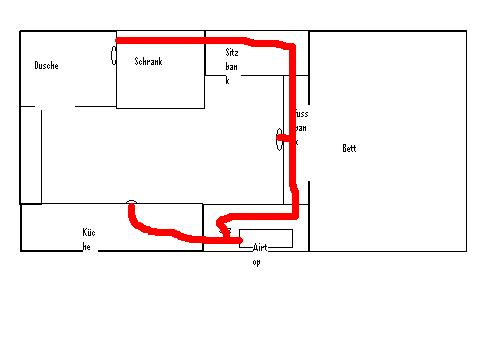

Verfasst: 2012-10-28 9:03:27
von mario1
Bild nicht Maßstabsgetreu
So Heizung läuft. Habe ab Ausgang Heizgeräz nen Y Verteiler genommen der den Durchmesser auf 65 reduziert, von dort einmal 1,5M bis Ausströmer, und den anderen Abgang des Y mit nem 90 Grad Bogen auf die 2.Leitung mit jeweils 80cm T-Stück, und 2M bis Ausströmer.
Kommt überall massiv Luft raus.
Ich habe das Rohr von Truma verwendet innen Alu und außen braune Pappe. Wenn die Heizung Vollast geht wirds echt heiß an den Rohren. Wieviel vertragen denn die Rohre?
Mit der Heizleistung bin ich soweit erstmal zufrieden. Auch wenns bis gestern noch nicht so richtig kalt war.
Läuft absolut ruhig und die Pumpe höre ich innen gar nicht.
Klasse.
Jetzt überlege ich noch ob ich einen Teil über einen kleineren Abgang auch unters Bett leite.
