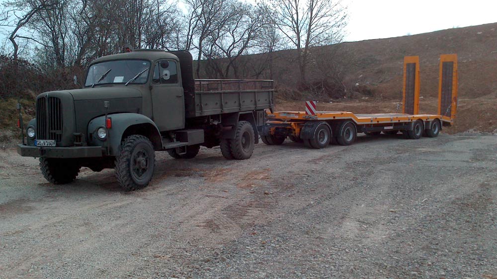

habe mir gestern den Wunsch nach einem "richtigen" Anhänger erfüllt. Ist nun nicht gerade die vernünftigste Anschaffung, aber darum geht's ja schon lange nicht mehr... :angel:
Irgendetwas gibt's immer zu transportieren (der "kleine" 2-Achs-Anhänger ist inzwischen regelmäßig in Benutzung) und etwas mehr Kapazität kann nicht schaden. Muß man für Fahrzeugtransporte nicht immer andere Leute nerven...
Die letzten Tage schon gefreut wie ein kleines Kind, ging es gestern endlich los, den 1971er Goldhofer TU3 abholen.
In der Ebene haben die wenigen 135 Pferde des Saurer kein Problem das Gespann zügig auf Tempo 60-65 zu bringen, am Berg wird's dann gemütlich... Stau ist nur hinten blöd, vorne geht's :angel:
Die 120 Kilometer Landstrasse wurden bequem bewältigt, Anhänger läuft gut.
Nun geht's daran, das Ding wieder etwas aufzuhübschen, um dann später beim TÜV punkten zu können. Größtes Problem: der ist nicht olivgrün :motz:
Wird umgehend geändert... :)
Und hier ist schon die erste Frage: Läßt sich aus der Zuggabel die Zugöse heraustrennen, um eine neue einzusetzen?
Das Auge ist total ausgeschlagen und am Kopf leicht verbogen (Gabel ist aber gerade).
Es gibt die Zugösen ja separat zu kaufen (hier). Darf ein Metallbau-Betrieb so etwas erledigen, wenn man die Einschweiß-Vorschrift (z.B. von Jost) mitgibt und die danach arbeiten?

wow, schönes Gespann, Glückwunsch!!!

Wieviel Anhängelast hast Du denn mit dem Saurer? der hat doch nur ein paar Tonnen. Hast Du jemanden zu mehr eintragen gefunden?

Die volle Zuladung kann man mit dem 2DM natürlich nicht nutzen. Auch schon der Leistung wegen.
Eingetragen sind 12 Tonnen Anhängelast. In der Ebene bewegt sich der Saurer damit sogar noch, dank der gut abgestuften Druckluft-Schaltung mit 8 Gängen. Das scheint mir dabei auch der wichtigste Faktor zu sein. Hatte mal einen 170er Deutz mit 5 Gang-Schaltung, dessen Getriebeabstufung so weit gespreizt war, daß man mit einem leeren 2-Tonnen-Anhänger bei leichtesten Steigungen entweder mit brüllendem Motor im 4.Gang dahinschlich oder im 5. Gang verhungerte.
Die "Bergfreudigkeit des Allradwagens" läßt mit dem leeren Tieflader aber schon kräftig nach. Wo es solo noch mit knapp 50 km/h im 4.Gang (kurze Stufe) hinaufgeht, sind es mit Tieflader dann nur noch 35 km/h im 3.Gang (lange Stufe). Die werden dann aber auch in deutlichen Steigungen gehalten.
So unfahrbar wie man vielleicht denken könnte, ist die Sache gar nicht. Nur eilig sollte man es nicht haben. Einfach nur denken, man hätte einen H....omag :angel: Ohne Anhänger... :p
