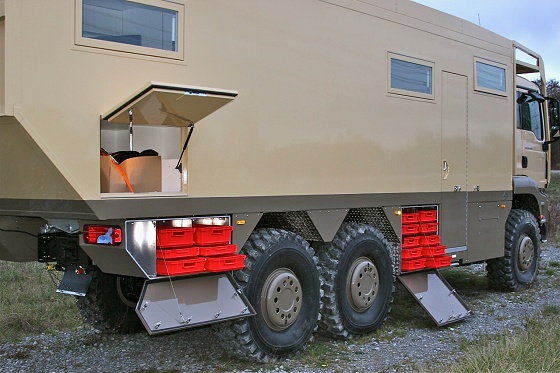

Wer kennt Bezugsquellen für dieses Regal/Boxsystem
Gruss aus der Saarpfalz. Ralf

das ist kein Regalsystem, sondern lediglich Euroboxen (Schäferkisten) die in Führungen geschoben sind!
Klick
Das sind entweder Staukisten die auf dei Breite gefertigt und danach mit Winklen bestückt wurden. Auf den Winkeln stehen dann die Boxen...
Manmuss nur auf passen dass nicht zu schwere Sachen in den Boxen sind. Da sonst die Böden durchbrechen... Man könnte auch ein Alu oder eine dünne Siebdruckplatte als Fachboden in die Winkel legen.
Ich habe Euroboxen vom Hornbach oder Bauhaus gekauft. Diese sind nicht so stabil wie die von Schäfer. Dafür viel billiger. Leider bricht dort der Boden relativ schnell durch!
Grüße Chris

Wie Chris oben schreibt, ist das kein fertiges Regalsystem, sondern nur clever zusammengenagelte Staukästen, in welche die Staukisten eingesetzt werden.
Ich hab für mein Warenlager (ich betreibe einen webshop und hab 'ein paar Artikel' zu lagern... ) auch länger nach günstigen und robusten Euro-Kisten geschaut. Die günstigsten Kisten in Profi-Qualität hab ich von der Fa. Auer
KLICK
gefunden.
Die liefern meines Wissens auch an Endkunden.
Viele Grüsse
