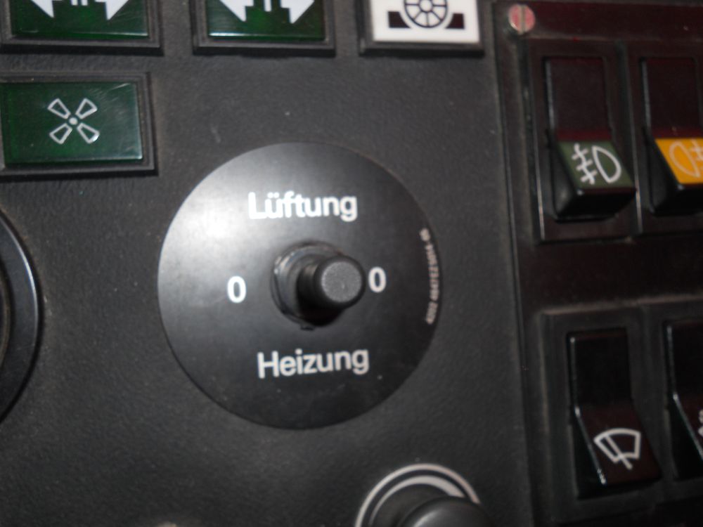

Mit diesem Schalter kann ich die Heizung nur ein oder aus schalten:
Batterien 2x 12 Volt Dryfit Sonnenschein Military mit je 100AH Baujahr 05.2009

Ich nehme an, die Batterien sind nur zur Versorgung des Aufbaus und nicht gleichzeitig die Starterbatterien? Dann ist eine Nacht kein Problem, wenn die Heizung durchläuft, evtl. geht auch eine zweite Nacht. Bei zahlreichen Startvorgägen, die durch das Glühen sehr viel Strom verbrauchen, ist wohl schon nach einer Nacht schluß.
Brennstoffverbrauch: 4 kW entsprechen ziemlich genau 0,5 L/h
Wenn die Heizung wirklich nicht modulierend ist, dann wirst du nicht drumherum kommen die Heizung mehrfach ein und auszuschalten. Alternativ geht wohl auch ausziehen und Fenster auf :joke:

deine Heizung war eigentlich nur dazu bestimmt den Jungs auf der hinteren Sitzreihe einzuheizen.
Die normale Fahrzeugheizung reicht dafür nicht aus.Außerdem wurde sie über einen ca. 1,5l Tank gespeißt der während der Fahrt über die Rücklaufleitung befüllt wird. Das bewirkt das die Heizung nach einer gewissen Zeit mangels Diesel ausgeht (Tank leer).
Als Heizung während du darin schläfst ist die eher ungeeignet da du weder die Dauer noch die Leistung steuern kannst.Um die Hütte mal durchzuheizen reicht die Heizung.Allerdings frießt die auch ne menge Strom.Wie gesagt war der Einsatzzweck auch anders gedacht.

Die Batterien sind nicht für den Aufbau sondern es handelt sich um die Starterbatterien! Die Heizung ist meiner Meinung nach nicht einstellbar.....oder es gibt da etwas was ich übersehen habe.....aber wo? :-)

das geht schon, wir haben die Heizung auch schon beim Winter-Camping verwendet. Üblicherweise zieht sie Kraftstoff aus einem kleinen Tank ("Leckölbehälter") welcher über die Rücklaufleitung versorgt sein. Laut Handbuch braucht die Heizung 0,2 bis 0,6 l Diesel je Stunde. Zitat: "Das Fassungsvermögen des Leckölbehälters ist so ausgelegt, dass die Heizung bei abgestellten Motor mindestens 8 Stunden lang betrieben werden kann." Wenn der Tank dann leer ist einfach den Motor 5 min bei erhöhtem Standgas laufen lassen.
Sie hat eine elektrische Leistungsaufnahme von 96 Watt bei 24 V. (Nur während der Glühphase, dann deutlich weniger)
Meine Erfahrungen mit den Ding: Vor dem längeren Betrieb unbedingt den Leckölbehälter (findest du in der Nähe des Luftfilters) durch die Ablass-schraube leer laufen lassen. Im Boden sammelt sich Dreck und setzt bei längerem Betrieb die Glühzündkerze zu. Falls die Heizung nicht mehr durch läuft (wiederzünden funktioniert nicht mehr) Kerze säubern. Die Regelung erfolgt über Termostat. 2 Stufen sind schaltbar. Falls selbst Stufe 1/2 zu warm: Fenster auf.
Gute Batterien (110 Ah) halten eine Nacht aus. Falls du davor schon viel mit Licht, Radio, Laptop und Heizung gefahren bist kann es sein, dass die originale 27 A Lima die Bats nicht voll geladen hat. Wenn wir ohne Zweitfahrzeug unterwegs sind und die Standheizung nachts läuft haben wir deshalb immer einen 2. Pack Batterien dabei (88 Ah reichen aus).
Was nervt ist das Pfeifgeräusch der Versorgungseinheit. Einen Abgas-Schalldämpfer braucht es deshalb auch nicht.
Für den Anfang oder auch Notfall ist die Heizung OK. Auf Dauer wirst du dir vermutlich etwas anderes suchen.

Nachgereicht die Luft-Ausströmtemperaturen laut Handbuch:
Stufe 1: 65 °C
Stufe 2: 85 °C
Die Stomaufnahme während des Betriebes ist relativ gering da das Wiederanzünden nicht per Glühkerze sondern über Zündfunken erfolgt.
