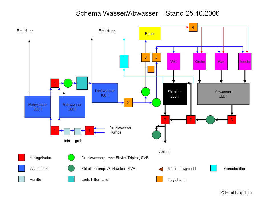

Wir haben je eine Pumpe für Kalt- und Warmwasser und betreiben damit einen ganz großen Duschkopf. Pro Duschvorgang und Person brauchen wir etwa 10-15 l. Allerdings sitzt bei uns kein Filter an dieser Stelle.
Wir haben zwei 250 l große Rohwassertanks die abwechselnd von außen befüllt werden. Aus einem dieser Tanks wird dann das Wasser mit geringem Druck und gleichmäßig durch einen Biolit Filter von Lilie in einen 150 l großen Trinkwassertank gepumpt. Dieser Tank wird durch UV Licht vor Wiederverkeimung geschützt. Alles Wasser wird aus dem Trinkwassertank entnommen.
Gruß Emil

Mir hat die Variante mit dem Haupt- und Reinwassertank sehr gut gefallen.
So werden wir das auch angehen, mit dem Liliefilter und im Reinwassertank mit UV Lampe.
Bin nur nicht so ganz sicher ob ich das dann richtig verstanden habe, deshalb noch mal bitte fuer
mein Verstaendnis:
Haupttank - mit Pumpe durch den Filter pumpen - Reinwassertank - eine Pumpe fuer WW eine fuer KW - richtig?
Liebe Gruesse

#14 Beitrag von egn » 2012-09-25 18:14:34
Ja!
Zusätzlich ist noch eine Verbindung mit einem Hahn zwischen den Ausgängen der Kalt- und Warmwasserpumpen vorhanden. Wenn eine Pumpe ausfällt gibt es dann trotzdem noch Wasser, nur mit der halben Wassermenge.
Das Schema ist zwar die erste Planung und stimmt nicht mehr ganz mit dem aktuellen Stand überein, zeigt aber das Prinzip:
