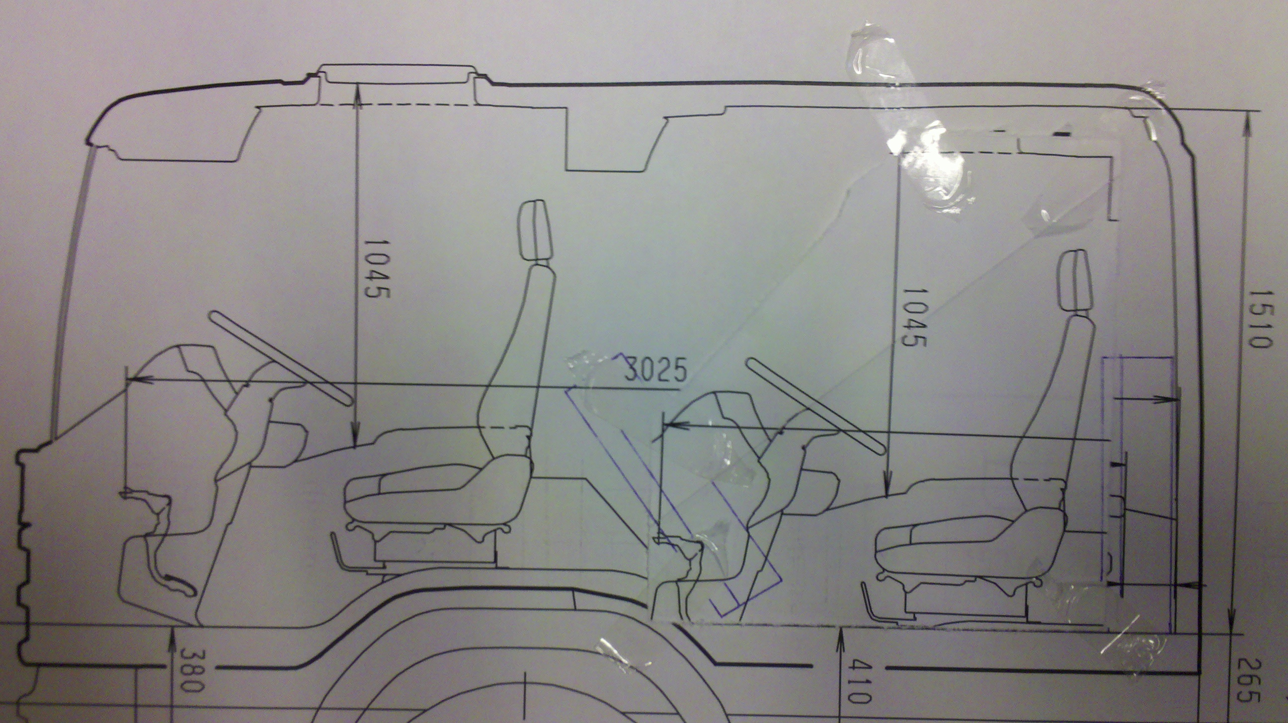

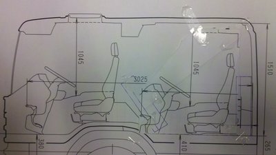

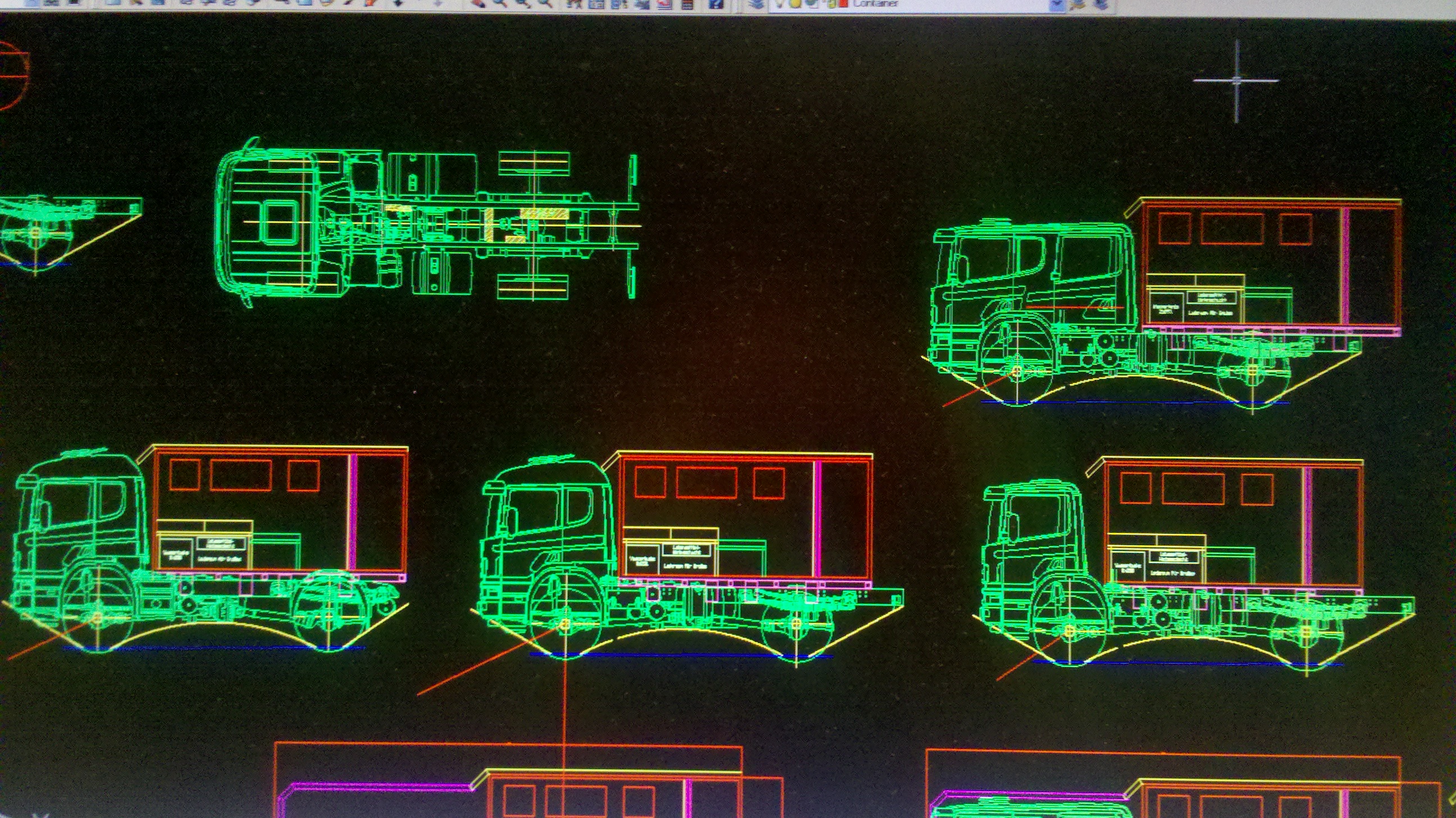

Ich spiele mit dem Gedanken in einigen Jahren ein dann auszuscheidendes TLFA zu kaufen und dieses in ein WoMo umzubauen unter Verwendung eines Shelters.
Momentan doktere ich an der DoKa Nutzung herum und spiele mit dem Gedanken im hinteren Bereich ein Doppelbett reinzupflanzen.
Hat von euch jemand einen Tip die ich es am besten parke ohne die Sicht nach vorne zu behindern bzw. ohne die Kopffreiheit zu verringern?
http://oi48.tinypic.com/2v9cd1z.jpg
http://oi49.tinypic.com/ivlohj.jpg
Alternativ spiele ich auch mit dem Gedanken eine 3900mm Radstand SaZM zu verwenden oder ein Fernfahrerhaus statt der DoKa aufs Fahrgestell zu bauen.
http://oi50.tinypic.com/akjzn5.jpg

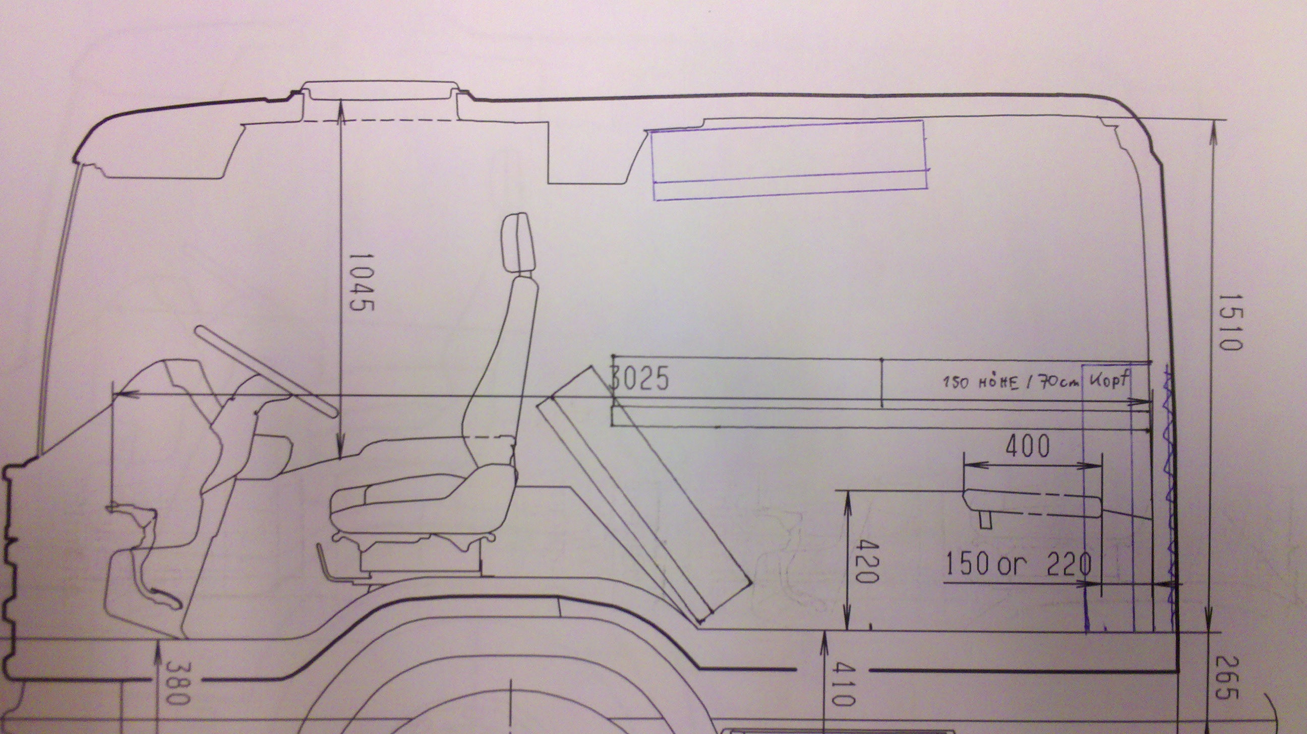

Achso, ja in die Richtung wäre es gedacht. Das Problem ist irgendwie das mir mehr als 2 Betten hinten doch den Raum vollbauen. Längere Reise eher zu zweit, Sitzplatz 3-5 wäre dann für Wochen/-end/urlaub gedacht, also für übersichtliche Trips in der Gruppe. Alternativ kam mir die Idee die Mitfahrer ins Zelt zu verfrachten, bei Schlechtwetter ist es in der Kabine vorne aber sicher angenehmer.

Ich habe auch eine große Doka und habe sochn mal daran gedacht die Liegeplätze ähnlich wie ein Klappsofa auszuführen.
Also die Rückenlehne ist dann die andere Liegefläche.
Das System ist bewährt , verbraucht im Vergleich zu deinen Zeichnungen weniger Platz .
Die andere Idee wäre ein Etagenbett . wobei auch hier wieder die Rückenlehne die zweite Liegefläche bildet. nur eben über der Sitz-Liege-Fläche.

Anbei noch mal ein Bild unserer Lösung in der Doka.
Du siehst links ein Bett und rechts eine Liegefläche und in der Mitte einen Tisch der weder beim Schlafen noch beim Fahren stört.
In dieser Kombination waren wir 4 Wochen zu viert unterwegs.
