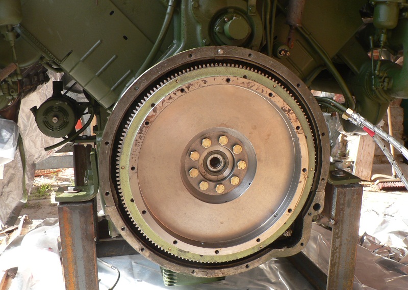

für das Zentrieren einer Kupplungsscheibe vor dem Anschrauben vom Automaten
braucht man eine gestufte Welle.
Kennt jemand das Gleitlagermaß und den offiiziellen Innendurchmesser der Kupplungsscheibe
für den 714er Deutz-Motor ?

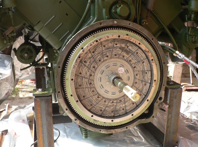

Hallo Felix,
es ist schon ein wenig kurios.
Vor 7 Jahren hatte ich das Projekt aus der Taufe gehoben.
Nun wird es realisiert.
Damals hatte ich genau für diesen Zweck so eine Welle eingekauft.
Heute wollte ich sie benutzen.
Ergenbnis: Das Ding ist zu groß.
Es passt weder in den Motor, noch durch die Kupplungsscheibe LA380.
Nun habe ich einen fabrikneuen, gelbverzinkten Zentrierdorn, und er passt nicht.
Im MFF habe ich folgende Maße gefunden:
Wellendurchmesser: 32mm (eine Getriebewelle hat natürlich zusätzlich noch die Zähne drumrum)
Zentrierdorn: 25mm
Dornlänge: 15mm
Toleranzen: + 0,00mm - 0,05mm
Getriebewelle: AK 6-55
Vielleicht gibt es ja zwei solche Dorne in Deiner Grabbelkiste,
dann kannst Du meinen 'in Zahlung' nehmen ?

hmm, passt das "richtig" nicht, oder "so gerade" nicht? Zum einen gibt es schlicht größere Eingangswellen, z.B. außen an den Zähnen 2 Zoll für größere Motordrehmomente.
Aber es gibt auch eine metische und eine zöllige Ausführung, welche heimtückisch nah beieinander liegen. Die Zöllige ist nur wenige mm größer, fürs Auge sehen sie gleich aus. ZF hat die Getriebe mit beiden Wellen angeboten, und diese wurden of recht willkürlich verbaut. Aber das Pilotlager hat in eigentlich beiden Fällen innen 25mm Durchmesser, daher müsste der zöllige Dorn in das metrische Pilotlager passen.
Wie hast du den Dorn denn bestellt? Der Jupiter hat die kleine, metrische Welle in der großen 380er Kupplung. Das ist sehr ungewöhnlich, eigentlich gehört zu einer 380er Kupplung eine größere Welle. Hast du den Dorn eventuell zu Kupplungsscheibe bestellt? Dann wird hier der Feler liegen, der Dorn ist für die nächst größere Zentrierwelle.
Ich habe auf jeden Fall mehrere metrische, zum Jupiter passende Eingansgwellen die sich hervorragend als Zentrierdorn eignen (Teilweise auch aus AK55 Getrieben). Ein Tausch gegen den Dorn ist auch interessant.

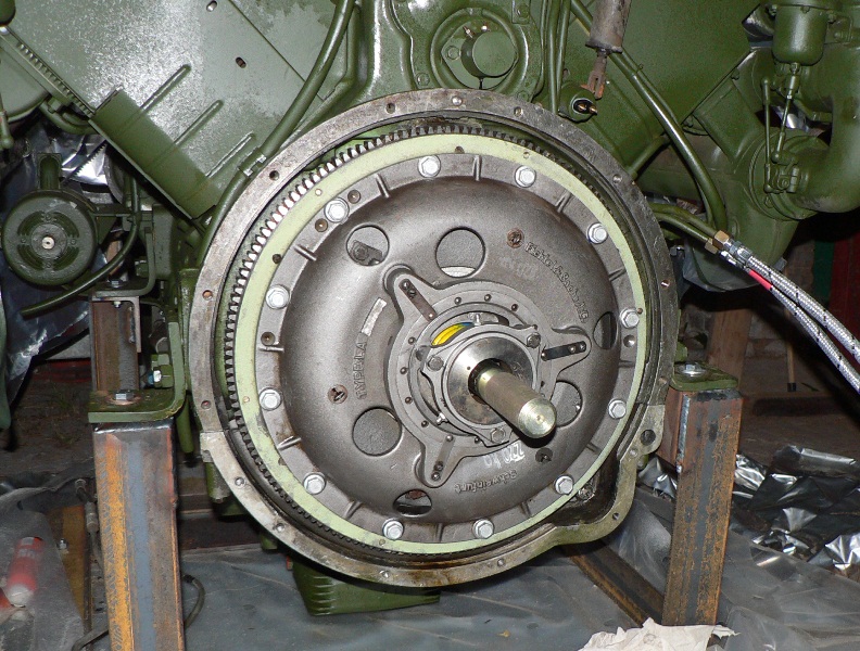

nun habe ich eine Entscheidung getroffen.
Ich habe habe meinen funkelnagelneuen Zentrierdorn in die Drehbank geschraubt,
und um rund 2 mm dünner geraspelt.
25 mm +0,00 -0.05
32 mm +0,00 -0,05
Nun passt alles.
