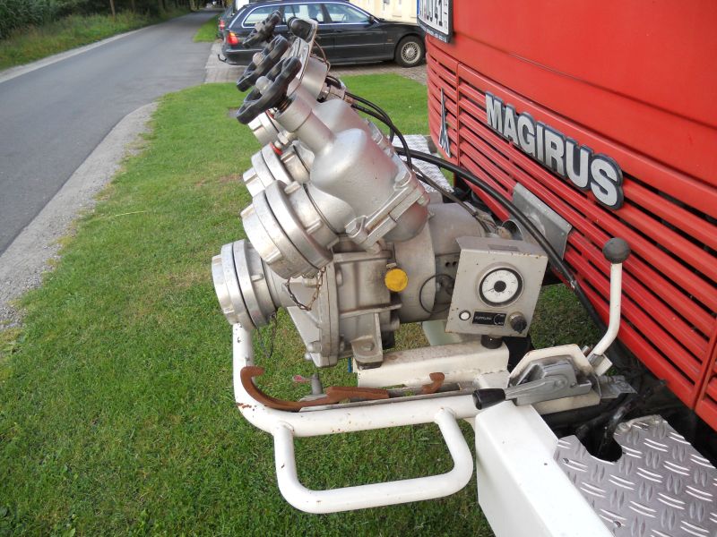

Moin an die Gemeinde,
ich weiß das Thema Riemen wurde hier schon ein paar mal besprochen.....
Allerdings habe ich mit der Suchfunktion nicht finden können, wie ich am besten ran kommen an die 800 Riemen :-)))
Ich habe schon versucht nur den Riemen der Lima zu spannen (mit gekippten Führerhaus) hab es dann allerdings wieder unverrichtet aufgegeben!
Fahrzeug: Magirus Deutz 130 D9 Bj. 1984, Motor BF 6 L 913 mit 118KW.
Also ist es sinnvoller die Vorbaupumpe abzubauen (siehe Foto) und die Riemenwechsel bzw Erneuerung von vorn durch die Klappen zu erledigen??????
Ich würde gern sämtliche Riemen wechseln.
Benötige ich dafür Spezialwerkzeug?
Ein Magirus Deutz Frischling freut sich über Infos!!! :-)

Re: Riemen Spannen bzw Erneuern 130 D9 (erledigt)
Hat sich erledigt!
Hab die Pumpe abgebaut und bin gut (an die Kompressorriemen) rangekommen! Vorderer Riemen war viel zu lose! Eine Scheibe rausgenommen und vorgeschraubt! Nun ist der vordere Riemen perfekt, dafür der hintere etwas zu locker.....aber Okay :-)
Alles richtig gemacht. Anders geht es nicht, man muss Scheiben ausbauen. anschließend davorschrauben ist eine gute Idee.
Geht auch anders.
Einfach den vorderen Teil der Motorabdeckung im fahrerhaus entfernen.
Von da kommst an alle 5 Riemen Gut ran.
Bevor ich scheiben raus nehme , mache ich lieber den Riemen neu.
Dann passt es auch wieder mit der Spannung.
Geht auch anders.
Moin Olli,landwerk hat geschrieben:Moin,
Geht auch anders.
Ich denke das wäre eine gute Alternative mit der Motorabdeckung im Fahrerhaus!!!
Besonders wegen dem nervigen ab- und anbau der Vorbaupumpe!
Die Riemen werden jetzt auch komplett erneuert! Die alten lege ich mir als Reserve in den LKW! :-)
