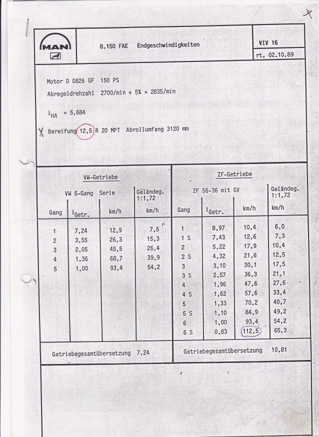

Könnte mir jemand die Getriebeübersetzung vom 1. bis zum 5. Gang nennen?
Allerdings vom 8.150.
Hat er das selbe Schaltgetriebe wie der 8.136?
Vielen Dank

#18 Beitrag von scandream » 2012-09-09 21:24:35
hab das in meinen Unterlagen gefunden.

#19 Beitrag von Team-Wildsau » 2012-09-10 19:44:47
Vielen Dank.
Das heißt aber auch, das es das ZF 36-6 Splittgetriebe auch serienmäßig gab?
Mach das Splittbare 36-6 Sinn oder ist das normale 36-6 mit dem schnellen 6. Gang ausreichend?
