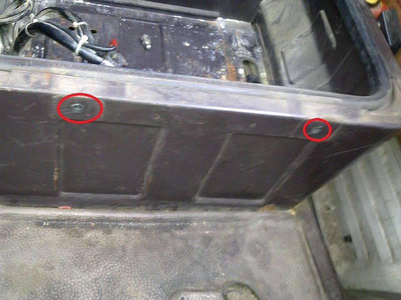

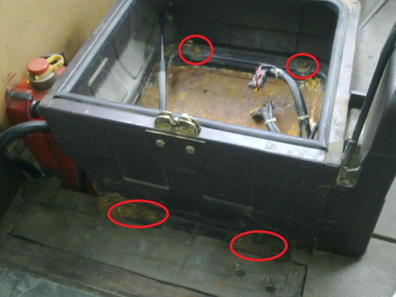

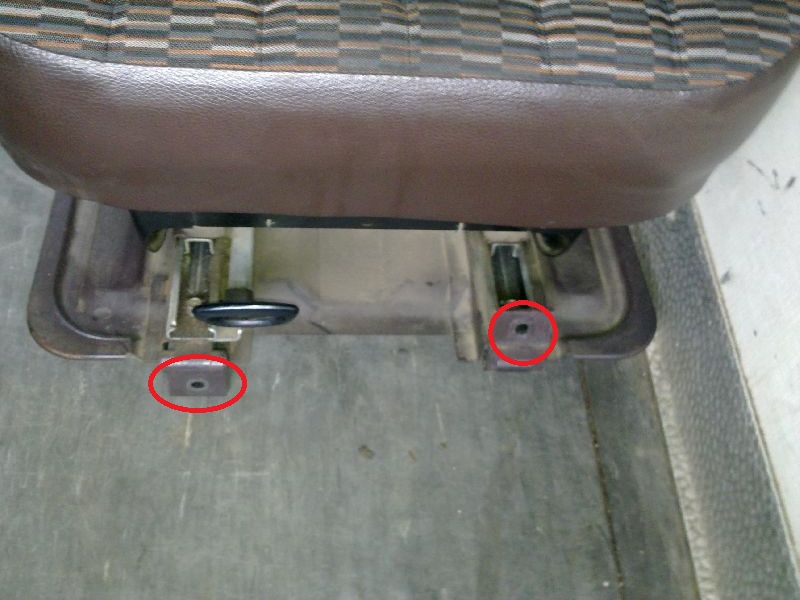

Moin!
In den Längsschienen findest du Inbus-Schrauben. Rausschrauben, dann gehen die Sitze samt Schienen ab.
Wenn Du dann die Batterien augebaut hast findest Du innen links, rechts und vorne Schrauben die senkrecht nach unten in eingeschweißte Muttern gehen.
Zwei oder drei sind dann noch außerhalb des Kastens an der hinteren Kante. (Bild)
Uli

Ich habe es mir leicht gemacht und den Sitz auf dem Deckel gelassen und diesen abgeschraubt.
Sind vorne ja nur 2 Schrauben und innen im Sitzkasten die vom Dämpfer.
Dann hatte ich freie Sicht auf den Sitzkasten von innen. (Warum habe ich das nicht schon gestern
vom aussaugen gemacht ? :wack: )
Dort konnte ich dann 2 Schrauben im vorderen Bereich des Sitzkastens innen finden, schon recht
angegriffen von der Batteriesäure und 4 ausserhalb des Sitzkastens von hinten. Nach lösen dieser
6 Schrauben konnte ich ihn zur Seite wegklappen. Leider machen mir die Kabel und die Handbremse
noch einen Strich durch die Rechnung. Aber ich werde das dran lassen und so arbeiten. Das reicht.
Vielen Dank und viele Grüsse
Klettermaxe
