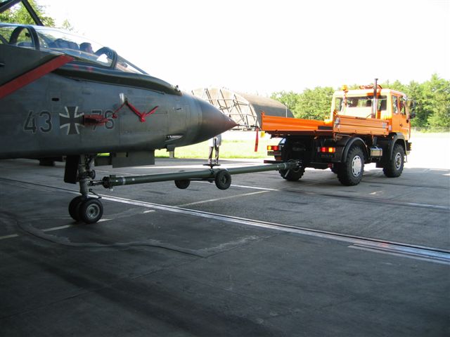

Hallo Hanstholm.
diese Fahrzeuge sind garantiert vom BW-Fuhrparkservice und waren als Flugfeldschlepper für Flugzeuge der BW im Einsatz.
Die Fahrzeuge wurde auch mal zum Räumen und Streuen der Landebahnen eingesetzt. Der Verschleiß ist in jedem Fall deutlich geringer als bei einem echten Kommunalen Fahrzeug.
Zudem gibt es genügend zur Auswahl.
Bitte jedoch beachten es handelt sich um einen sehr kurzen Radstand, ich Glaube es war unter 3000mm.

Bingo der Kandidat hat 100 Punkteklingen hat geschrieben:Hallo Hanstholm.

die haben max. ne Start- Landebahn freigeschoben. Ziemlich sicher Flugzeugschlepper aus dem Rücklauf vom BW Fuhrparkservice.
Gruß Peter

Die haben vorne eine Sitzbank für 1,5 Pers- denn in der Mitte gibts wenig Beinfreiheit - zumindest für lange Strecken. Nein, hinten paßt da kein Sitz mehr rein.
Natürlich können die auch Flugzeuge schleppen, doch dafür braucht es wenig Ausstattung- von der Untersetzung mal abgesehen. Das ein oder andere Fahrzeug dort wurde schon regelmäßig zum Winterdienst eingesetzt...Sieht man an den Gebrauchsspuren. Und an der KM Leistung...die haben zum Teil über 100Tkm. Wäre auch blöd sonst die ges Ausstattung so zu ordern. Obwohl,.. BW, da ist vieles möglich.
Markus
