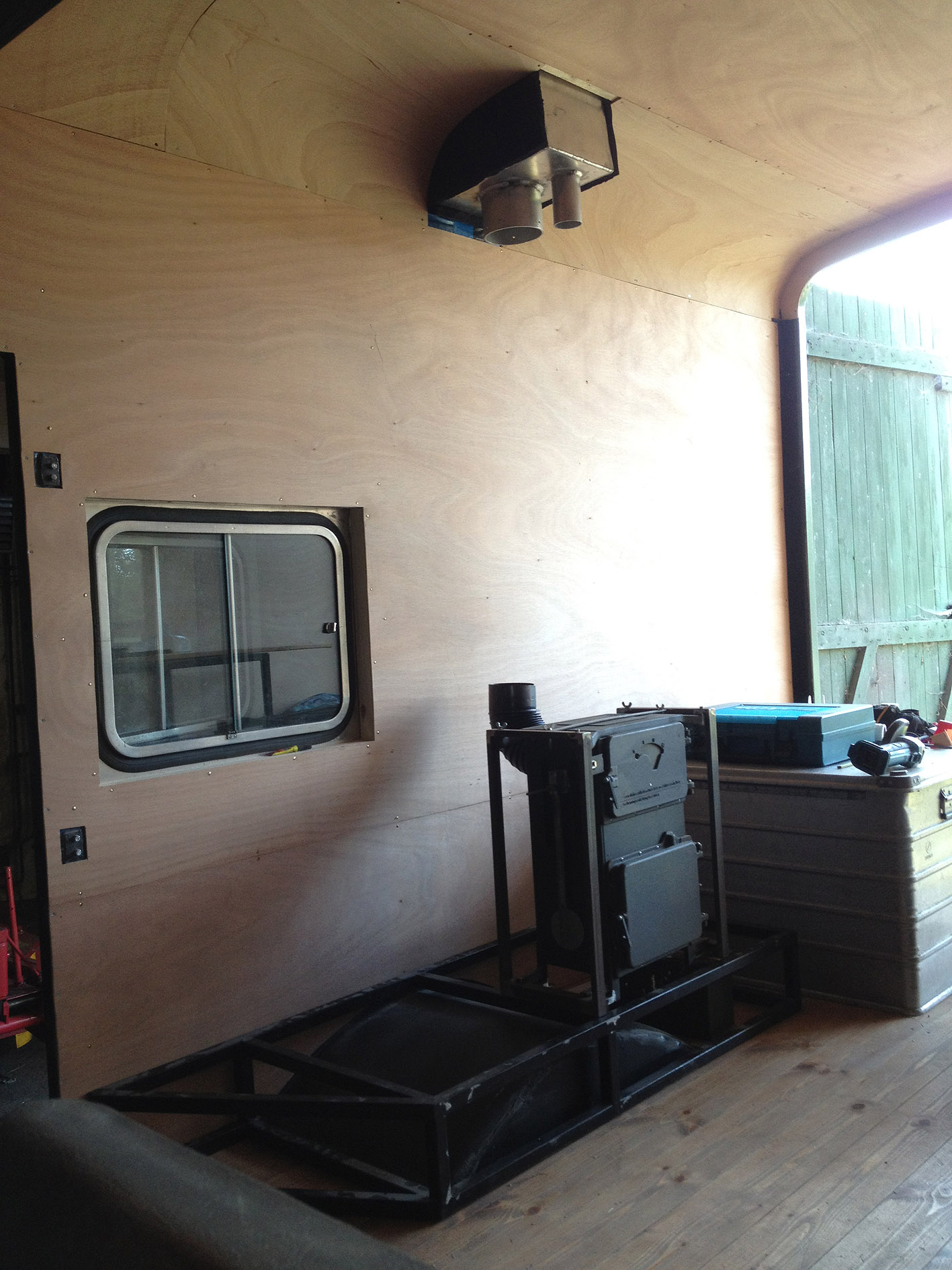

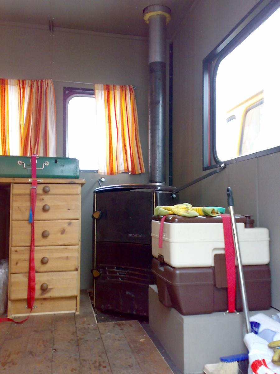

Hier noch Bilder zu den Thema , achte auf ausreichend Abstand vom Ofenrohr zur Wand ,wir sind zu dicht dran u. müssen jetzt Hitzedämmung anbringen .Ist eine ganze Zeit gut gegangen aber nu hat sich genau im Winkel der Wände eine Kunststoff Leiste verzogen :blush: . Das ist leider auch so ein Nachteil vom Holzofen , Platzbedarf ! Kaufen würde ich jetzt einen Werkstattofen aus dem Baumarkt oder aus der Bucht . Unser riesen Ofen hat in der Bucht 70€ gekostet .Such auch mal nach Zeltöfen.
Du siehst es wohl richtig , die Kombination machts .

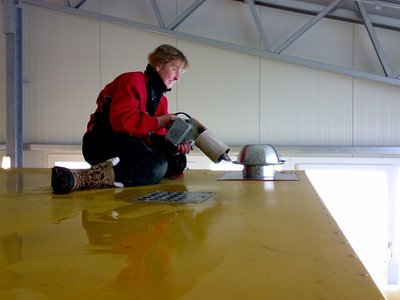

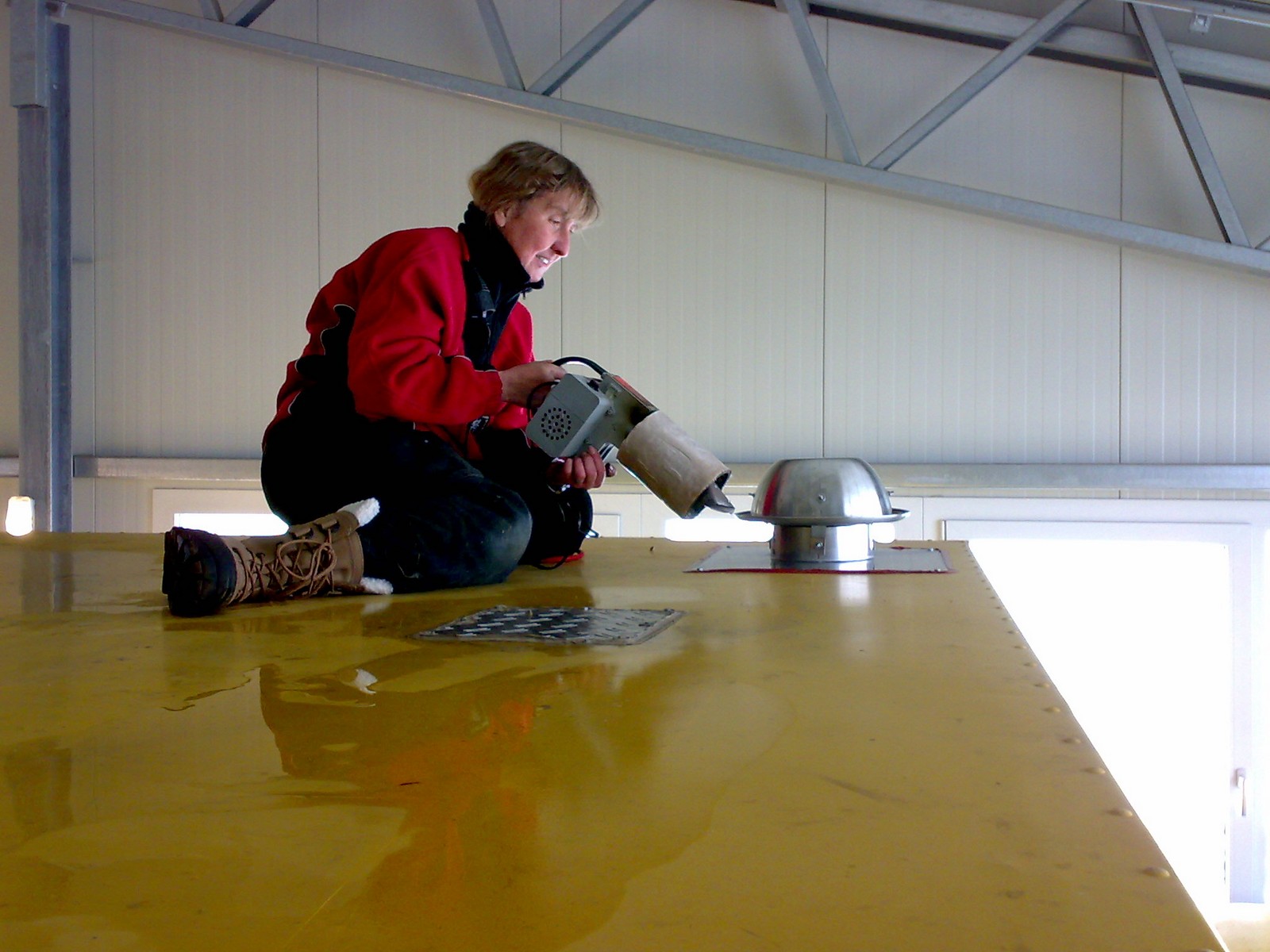

es gibt im Ofenhandel (online, guter Baumarkt, Fachgeschäft) extra Elemente für Wanddurchführungen. Und auch Regenschutz-Hütchen fürs obere Ende. Blindstopfen auch. Alles drei kann jedoch oft besser selbst gebaut an die eigenen Wünsche angepasst werden.
Für meine Dachdurchführung habe ich ein Loch ins Blechdach geschnitten und kleine Blechstummel nach oben hin umgeknickt. Daran wurde dann ein 10cm langes Ofenrohr-Stückchen mit 12cm Durchmesser von oben/außen auf das Dach drauf genietet und mit hitzebeständigem Silikon alles abgedichtet. Durch dieses 12cm-Rohr wird dann mein eigentliches Ofenrohr mit 10cm Durchmesser von durch geschoben.
Abbauen mußt Du das nur, wenn Du mit der Höhe des Ofenrohrs nicht mehr mit Brücken, Fähren, etc zurecht kommst. (Üblicherweise wohl 4,00. Oder 3,80 oder 4,10, je nach Empfinden.) Da der Ofen besser zieht, wenn er viel Rohrlänge hat, ist mein Ofenrohr recht lang und wird vorm Fahren abgenommen. (Hauptsächlich wohne und stehe ich jedoch und fahre verhältnismäßig selten).

ich hab so einen kleinen Buderus Allesbrenner auf Ebay Kleinanzeigen gekauft. Lohnt sich wohl regional zu schauen, wer will schon für nen Ofen so weit fahren. Meiner war sogar neu. Hat 100 € gekostet. Der hatte dieses wahnsinnig schöne 50er Jahre kackbraune Kachelimitatblech drumherum. Das hab ich dann abgeschraubt und ihn in einen Metallrahmen eingeschraubt. Jetzt kann man den auch besser tragen. :-)
Mein Ansatz war eigentlich im Winter Ofen und sonst Truma 3002. Das wollte ich so machen, dass man das in 15min tauschen kann.
Bin aber auch noch nicht fertig mit der Konstruktion. Mit der darunter auch noch nicht.
Anbei ein Bild, oben dann der Dachkasten mit Rohrdurchführung.
Mich würde interessieren ob hier vielleicht jemand weiss, ob man den Ofen so umbauen kann, dass das Rohr oben rausgeht und nicht hinter dem Ofen. Also man könnte ja die obere Gußplatte durch eine Metallplatte mit einem 120er Loch ersetzen und hinten dicht machen?.
Aber wie wirkt sich das dann auf den Funkenflug, Brennverhalten, etc aus.
