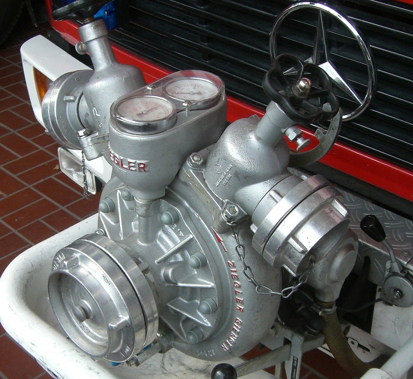

Hier noch ein Bild von unsere Frontpumpe am LF 8
