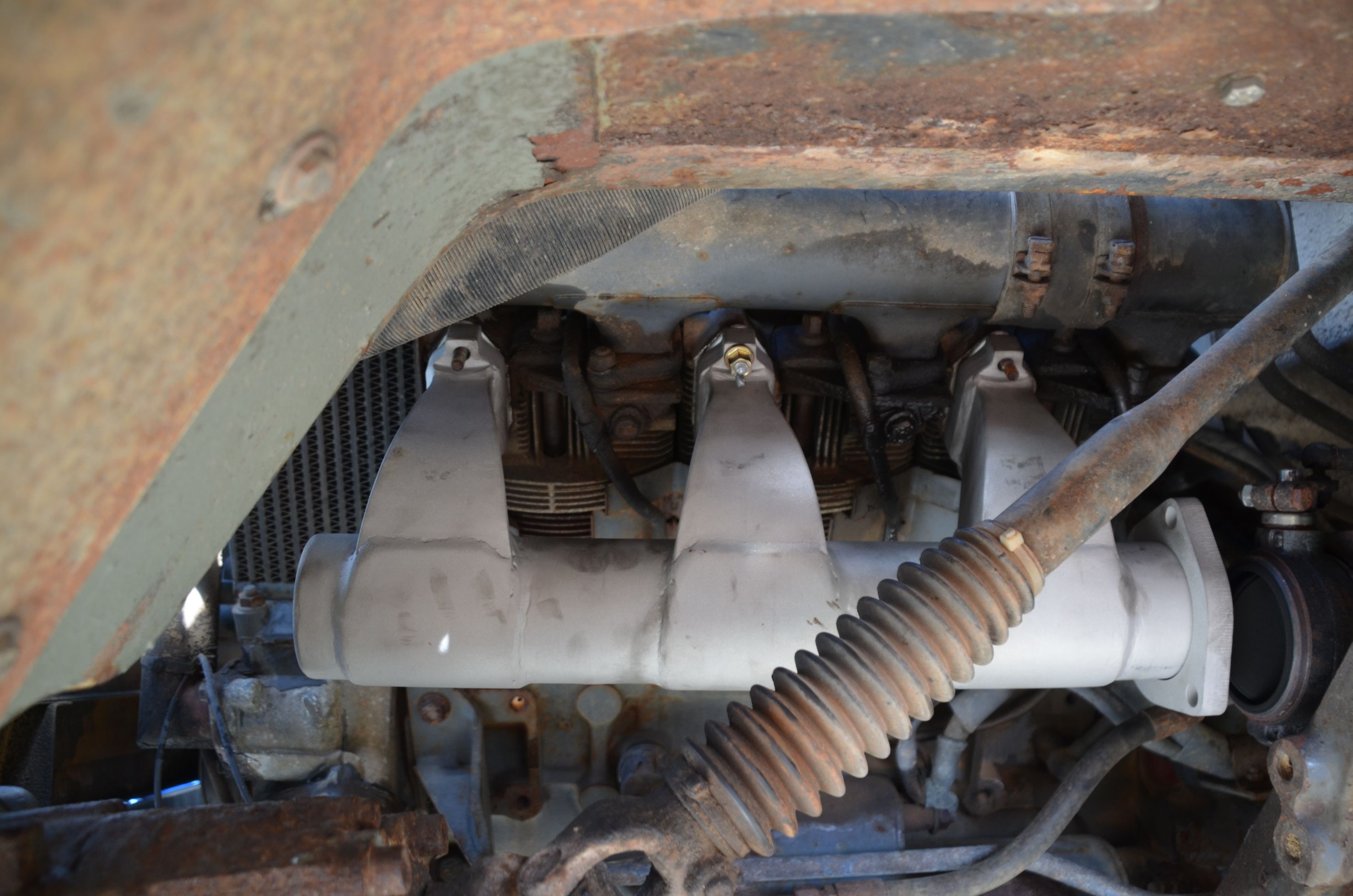

gestern habe ich die kaputten Abgaskrümmer meines Haubers getauscht.
Der Magirus läuft hervorragend ist jetzt wesentlich ruhiger.
Die Krümmer passen auch für Frontlenker, sofern das Gewinde für den Abgastemperaturfühler an beiden Krümmern vorhanden ist und jeweils eine Öffnung verschlossen wird.
Wer Interesse hat, kann sich die Teile in Natura ansehen, ich bin beim Willy's Treffen in Bad Kreuznach!
Klaus
Rechte Seite  mit dem Abgastemperaturfühler

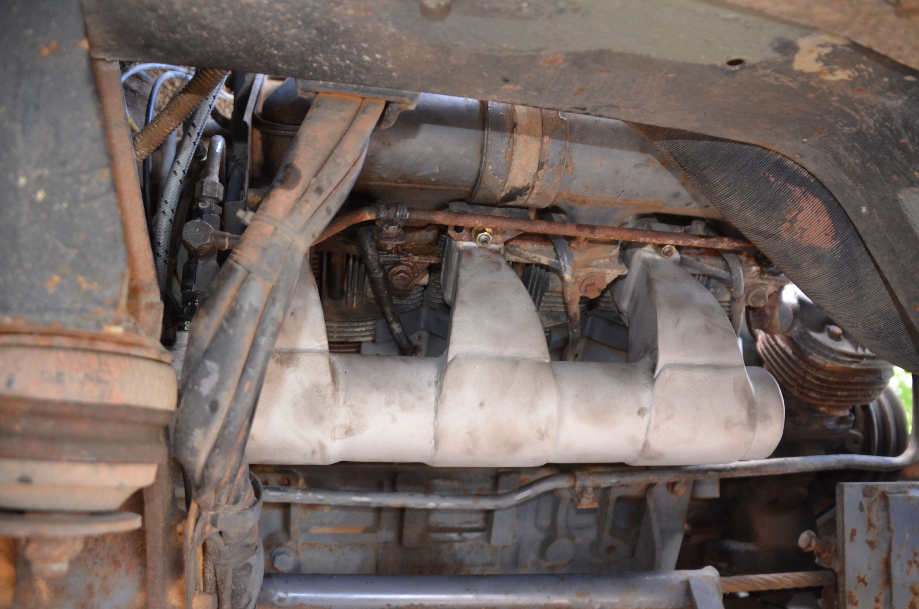

Linke Seite
Linke Seite

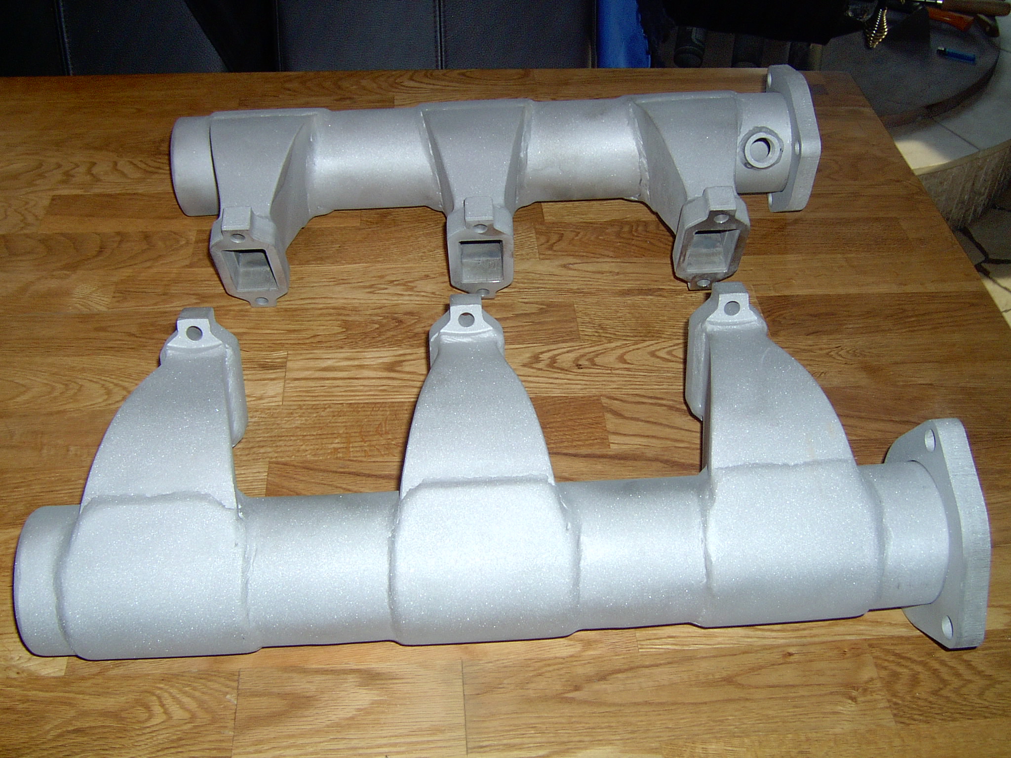

Die neuen Krümmer, aus Edelstahl 1.4301 gefertigt

wie ich sehe hast du exakt nach meiner Neukonstruktion gefertigt. Was haben die guten Teile dich denn jetzt gekostet?

Er hat sie nach meinen CAD-Daten bauen lassen. Die Krümmer sind Strömungsoptimiert ausgelegt.
Kann dir gerne die Daten zur Verfügung stellen.

da ich jetzt wieder die Möglichkeit habe Krümmer zu fertigen möchte ich das noch mal hochholen. Ich arbeite jetzt in einer Firma die auch Krümmer fertigt. So ist es möglich die Krümmer fachgerecht zu fertigen.
Der Preis ist allerdings nicht günstig. Nach Kalkulation würde ein Krümmer aus Edelstahl 800€ kosten pro Seite. Also 1600€ für ein Fahrzeug.
Wenn 10 Interessenten zusammenkommen würden könnte mit der Fertigung sofort begonnen werden.
Also wer Interesse hat kann hier eine Liste aufmachen.
