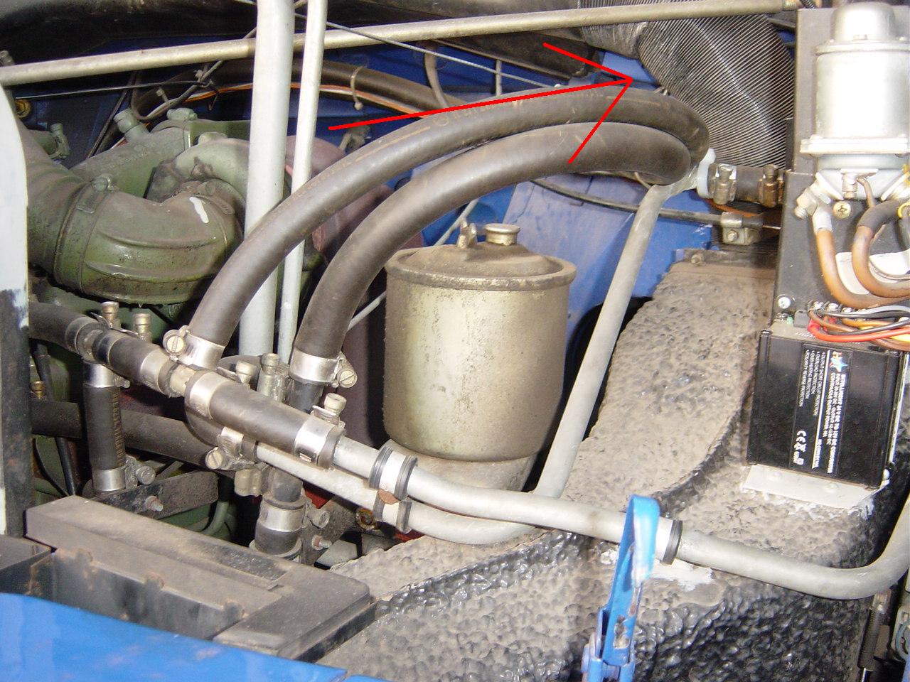

Hallo in die Runde!
Dieses flexible Rohr von der Kabinenbelüftung ist teilweise etwas zerdrückt und wird insbesondere durch die Verrohrung der Standheizung etwas aus seiner natürlichen Lage gedrückt. Dadurch rutscht es immer von der unteren "Tülle" und ein Teil der Luft entweicht, bevor sie überhaupt ins Rohr geht und an den Düsen ankommt.
Kann man das irgendwie befestigen, z.B. große Schlauchschelle o.ä.?
Dank und Gruß
Friedemann
Beiträge: 16376
Re: Flexrohr Lüftung MB Kurzhauber
#2 Beitrag von lura » 2012-08-14 20:42:44
Eine große Schlauchschelle sollte es richten. Draht drumwicklen und festbinden wäre die Notreparatur.
