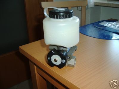

Ich hab vor ner Weile diese Frostschutzpumpe ersteigert.
Eigentlich kann der Begriff Pumpe nicht stimmen weil es nix zum Pumpen gibt.
Man kann lediglich an dem Handrad was einstellen.
Kann mir jemand sagen, wie die Funktionsweise von dem Teil ist und ob evtl ein gewisser Steuerdruck erforderlich ist.
... bevor ich das Ding verbaue und es nachher nicht funktioniert.

das ist eine automatische Frostschutzpumpe, außer Ein- und Ausschalten geht da nix ;)
Die Steuerung der Frostschutzeinspritzung geschieht über die Druckwelle beim Ab- oder Zuschalten des Druckreglers.
Die Unterschiede bei den automatischen Frostschutzpumpen liegen im Anschluß vor oder hinter dem Druckregler und in der Fördermenge. Diese Daten bekommst Du auf der Webseite des Herstellers :)

ich widerspreche Dir ungern aber diese Frostschutzpumpe auf dem Bild sieht mir nach einer halbautomatischen aus. An dem Rad muss eingestellt werden Aus/Sommer und Winterbetrieb wobei es so wie ich in meiner Betriebsanleitung gelesen habe beim Winterbetrieb 2 Stellungen gibt!
Ich habe eine vollautomatische FSP da kann man nix einstellen!
Greetz Chris

Bei Knorr habe ich zwar ne Schnittzeichnung gefunden aber keine detaillierte Beschreibung.
Ich gehe stark davon aus, daß sie dann aber nicht auf meine 6 bar reagiert.

Sommer / Winter setze ich mal mit ein / aus gleich. Eine vollautomatische FSP kenne ich bis jetzt noch nicht (mal abgesehen vom Lufttrockner ;) ). Geschieht da die Dosierung des Frostschutzes abhängig von der Aussentemperatur?

ja zumindest ist das bei mir so beschrieben. Aber ich habe fest gestellt dass auch im Sommer der Behälter leer wird. Ich schau halt das immer etwas Wabcothyl drin ist. Ist ja auch für die Dichtungen und das restl. System nicht schlecht.
Wenn ein Lufttrockner verbaut ist ist eine Frostschutzpumpoe nicht notwendig! Man muss nur beim Basteln unter dem Auto aufpassen dass man nicht an die Entwässerungsventile kommt und sich das Zeug in die Augenspritzen lässt!!! :wack: :wack:
