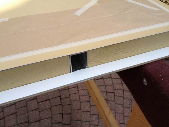

... und Du hörst des am Ton von der Flex, wenn ein Spriegel kommt :eek: aber den kannst Du ganz bequem schneiden ...
hier mal ein Bild von so einem Ausschnitt mit Spriegel, den ich in einer Klappe wieder eingesetzt habe.
LG, Holger
