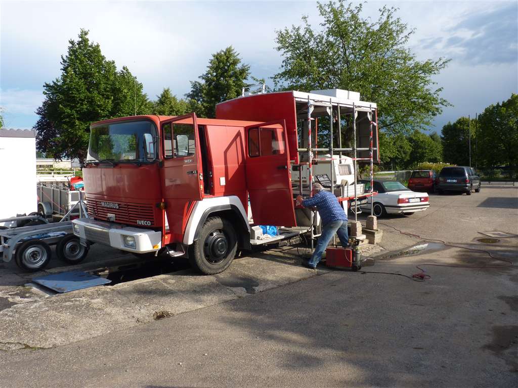

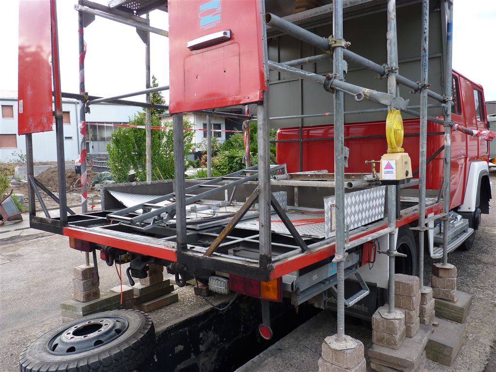

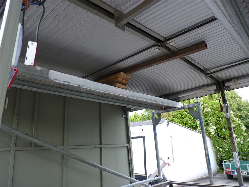

#5 Beitrag von franky_terror » 2012-07-16 21:26:13

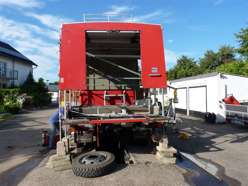

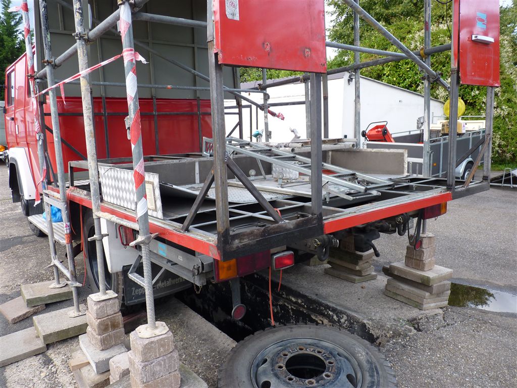

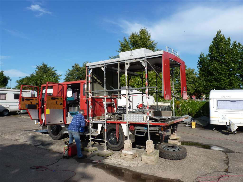

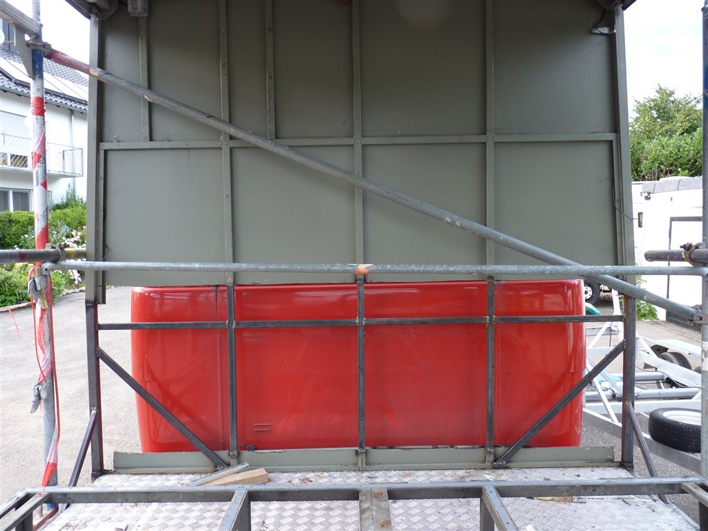

Hier mal aktuelle Bilder.
Was meint Ihr zu den Diagonalen / Streben.
Ist das ausreichend Oder gehört da noch zusätzlich was hin um genügent Stabilität zu erreichen.

Lasterlos
Beiträge: 3641
Re: Feuerwehrkoffererhöhung die X te
#6 Beitrag von Lasterlos » 2012-07-16 21:45:12
Hallo Franky,
denke mal das reicht.
Ich habe auf diagonale Streben komplett verzichtet da ich seitlich überall Klappen habe.
Die Beplankung bringt am meisten Stabilität.
Und einen Überschlag überleben die Kisten sowieso nicht......

#7 Beitrag von franky_terror » 2012-07-16 21:58:14
Nun ja beplankung wie sie du gemacht hast hatte ich nicht geplant.
Ich will die Rolladen verlängern so das sie bis runter gehen.
Beplankung in dem sinne mache ich nur die Blechvertafelung mit Fenstereinsätzen direkt hinter dem Rolladen so das auf dem ersten blick ein Originaler Eindruck entsteht.
Gruß Franky

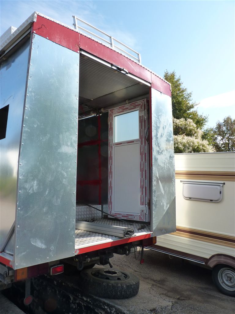

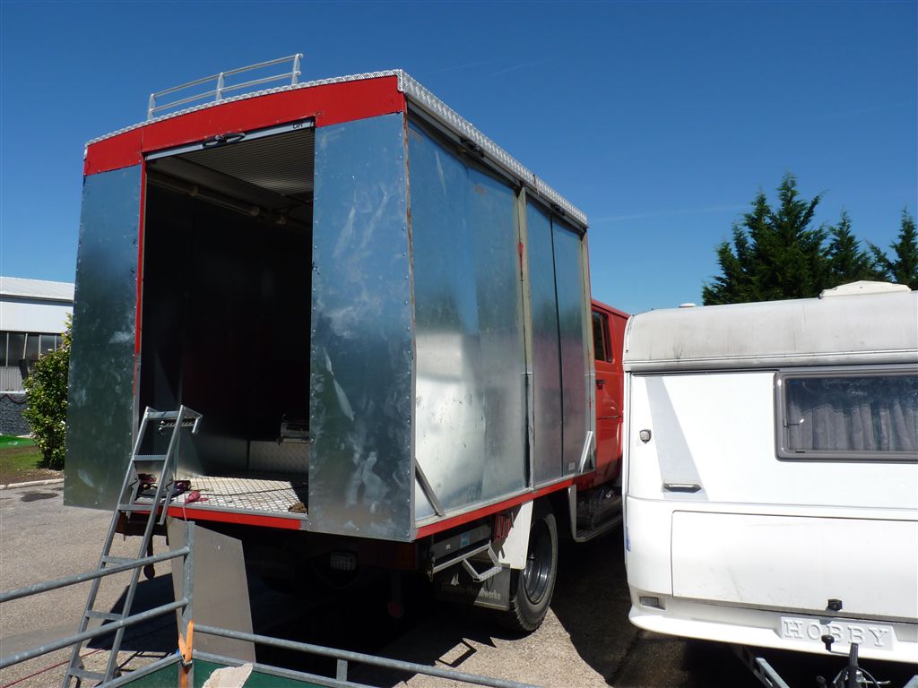

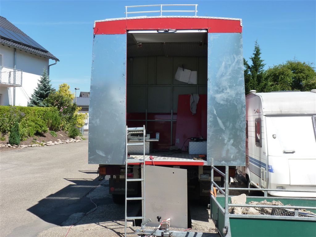

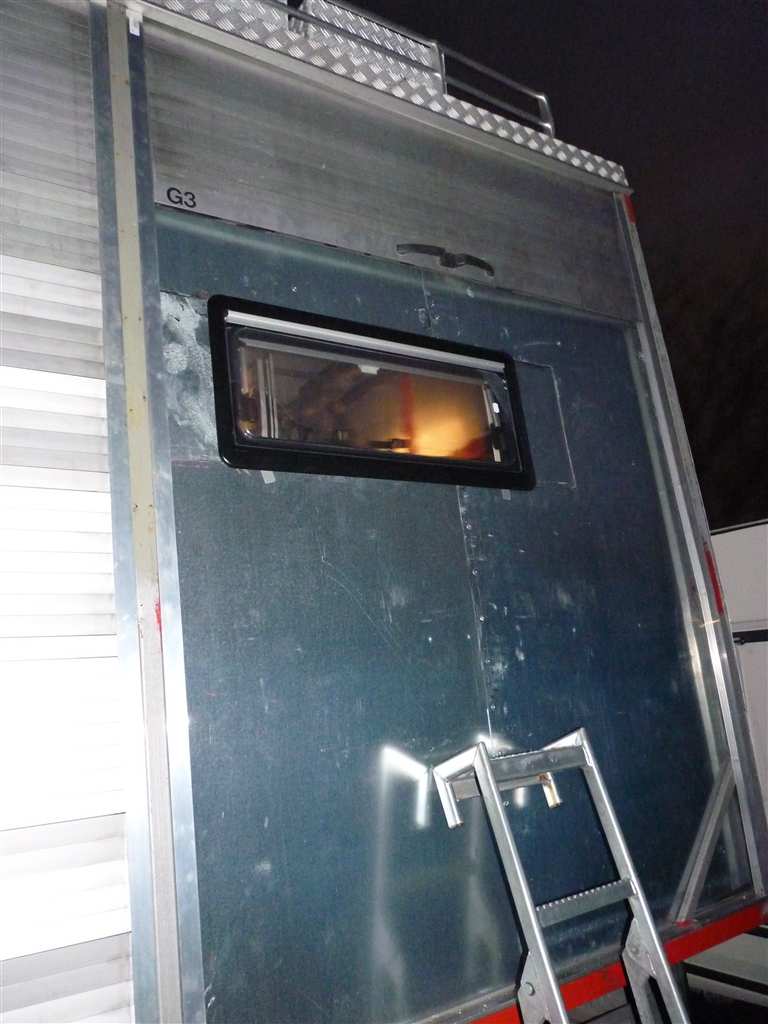

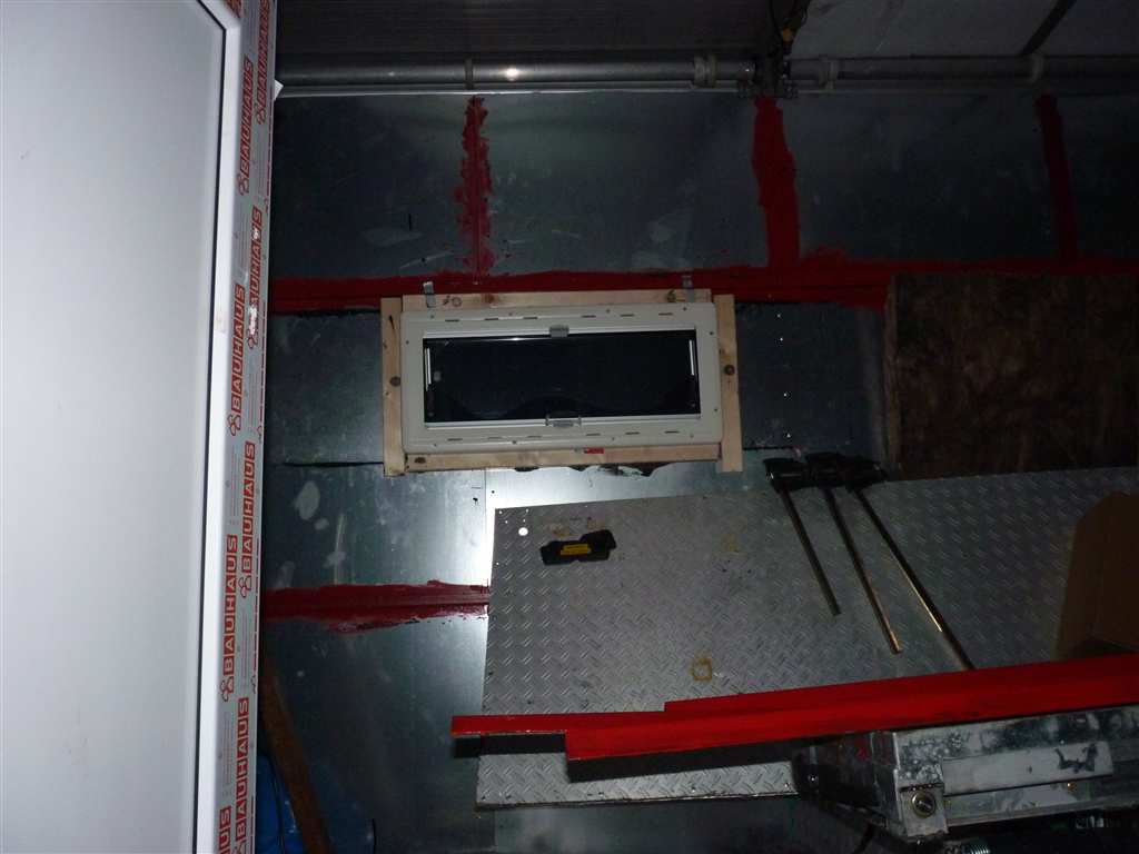

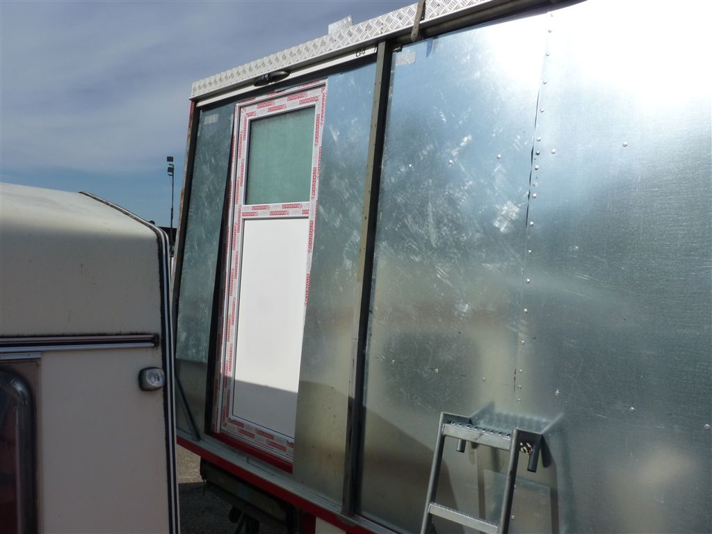

#12 Beitrag von franky_terror » 2012-09-14 21:35:16

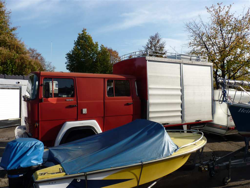

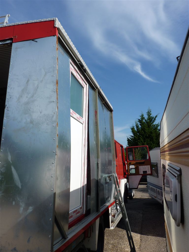

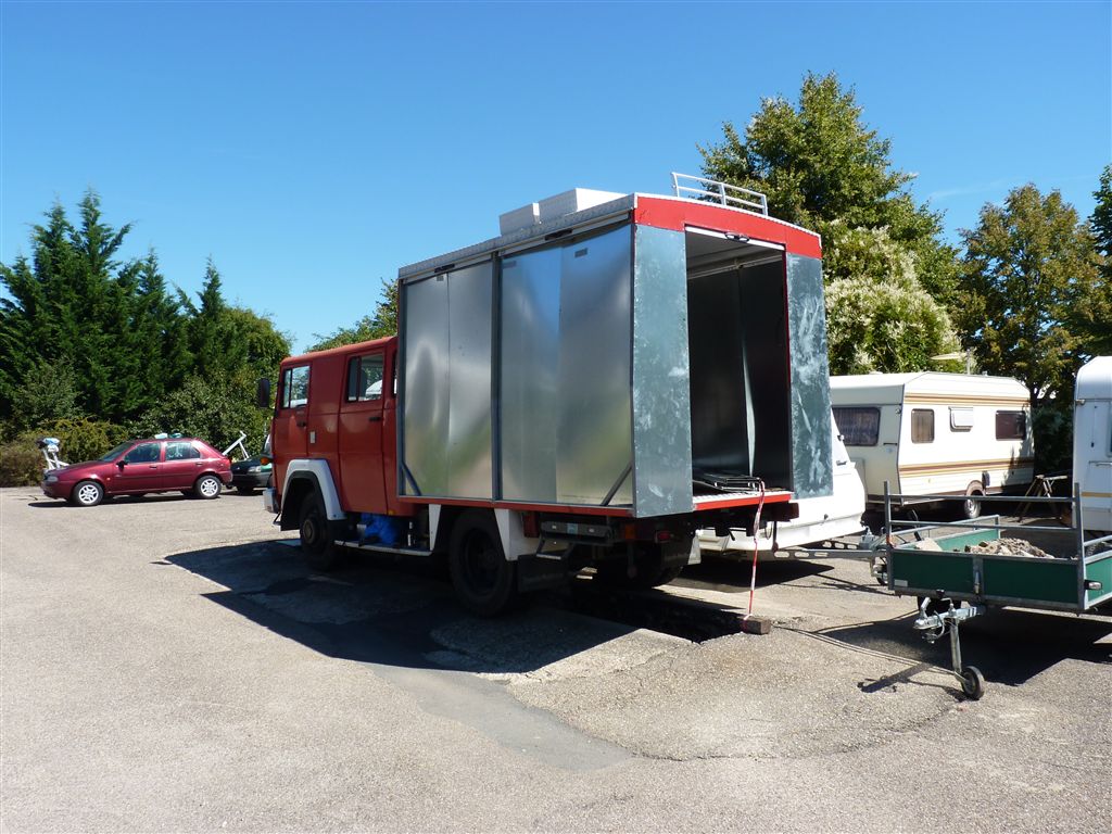

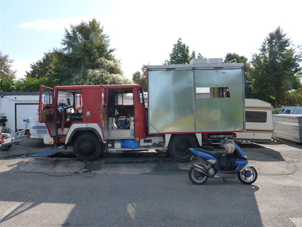

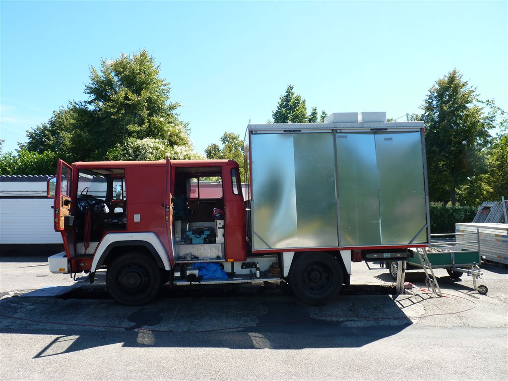

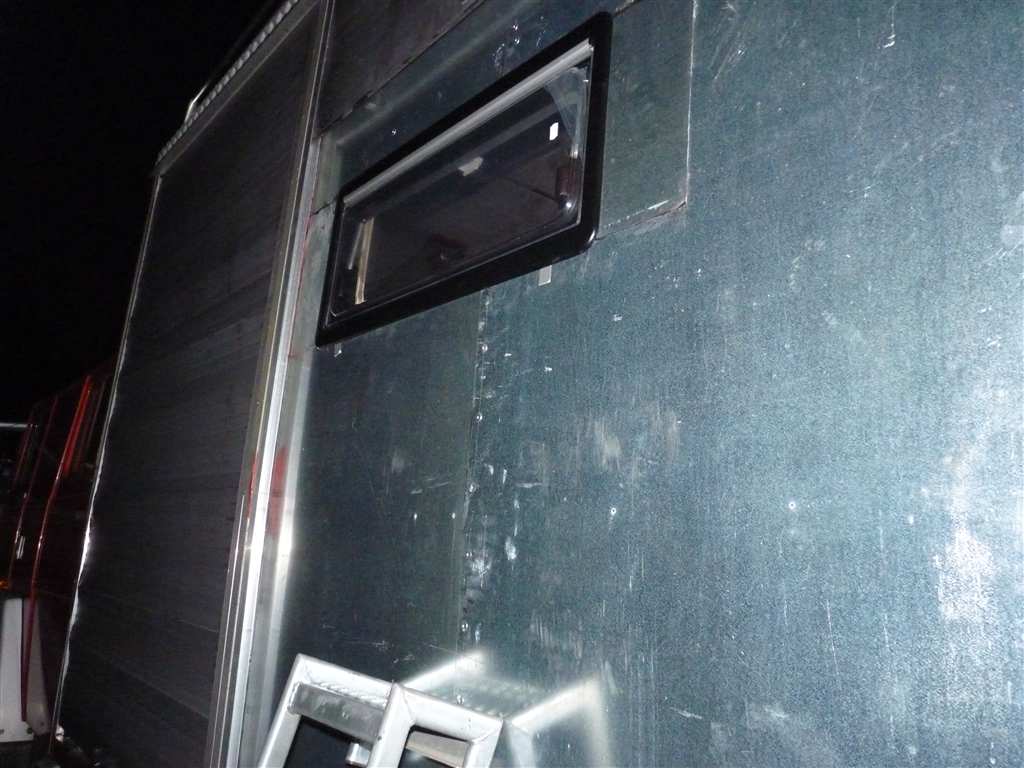

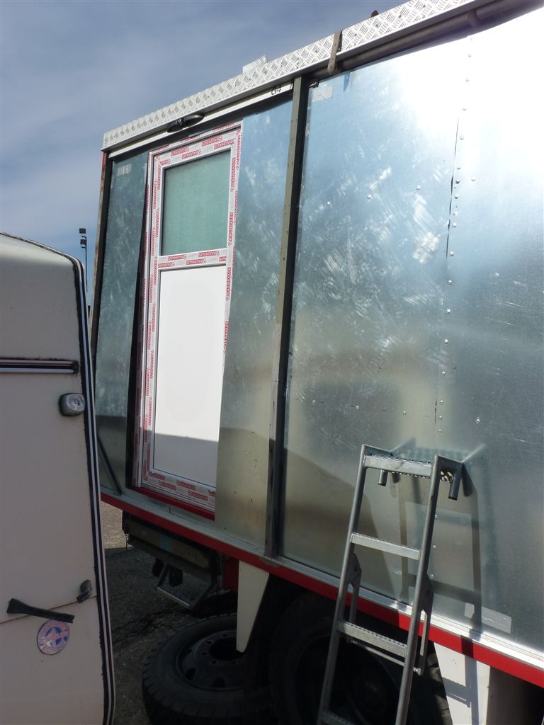

Hier mal noch weitere Bilder vom langsamen Fortschritt meiner Baustelle
Das Blech ist Verzinktes Stahlblech 1mm .
Warum Verzinkt???
Weil Ich eine 100mm Stein oder Glaswolle nehmen will. Und da ich hier schon einige vor und nachteile darüber gelesen habe und mitbekommen habe das es zu Kondenswasserbildung kommen kann... somit keine große Rostgefahr.
Das soll keine Anforderung zur Änderung dieses Threads zum Thema Dämmung sein :dry:
wie gesagt vor und Nachteile...
Das Blech wurde mit Sika und Nieten mit 10mm Kopf befestigt.
Wobei die Bilder nicht ganz aktuell sind. da ist das Blech zum teil nur fixiert!
weitere Bilder vom einbau einer Türe folgen...
Viel Spass.
Über eure Meinung würde ich mich freuen.
Gruß Franky

JRHeld
Beiträge: 2528

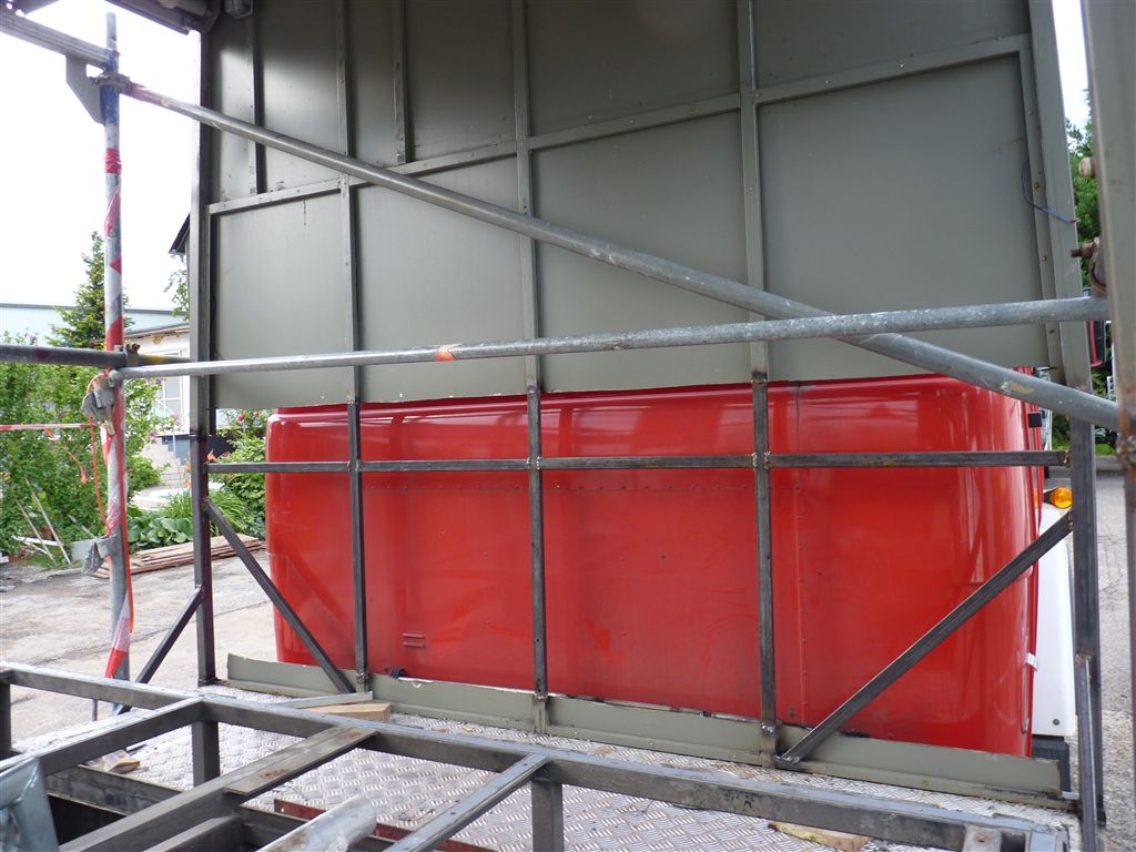

#13 Beitrag von JRHeld » 2012-09-14 22:37:32
so, nun ist die Blechbüchse erstmal zu.
Fenster?
Haste noch Träger hinter die großen Blechflächen gemacht?
auf dem Foto von der Seite refelktiert das als würden die Tafeln irgendwie beulen...
Jakob
Ich bin krank,
ich hab die Schrauberitis...
franky_terror
Beiträge: 78
Registriert: 2011-12-18 17:24:25
Wohnort: Rastatt
#14 Beitrag von franky_terror » 2012-09-14 23:20:45
ja hinter dem Blech wurden noch träger verschweist.
Da sind jetzt keine Beulen mehr alles schön gerade. Zumindest bauartbedingt gerade
Wie gesagt das Blech war zu diesem Beitpunkt nur profisorisch montiert.
Fenster kommen 3 stück rein.
eins hinten, eins vorne rechts und eins hinten links. und die tür ist hinten rechts.
weitere bilder folgen.

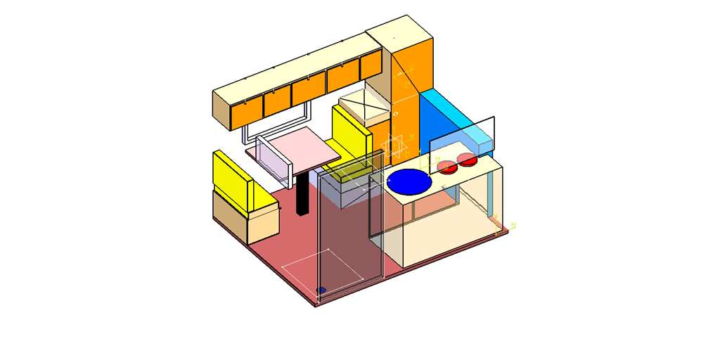

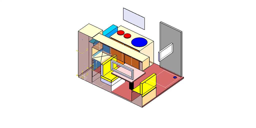

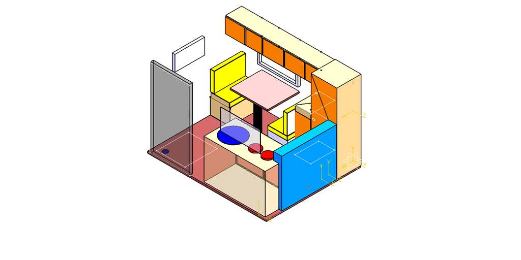

Hier mal meine Raumaufteilung vom koffer. Bis auf ein paar Änderungen wird sie so bleiben. Bis auf ein Punkt...
Brauche noch eine Nasszelle. Aber wohin damit? HÄTTE GERNE EINE DUSCHE
Das blaue an der Front gibt mein Wassertank. Edelstahl 420l
ansicht 2.jpg (31.28 KiB) 12666 mal betrachtet
ansicht 1.jpg (30.18 KiB) 12666 mal betrachtet

Franky,
Wenn du eine dichte Zelle will, kann das für der Eingang (also zwei Türen, wie Pistenkuh.de), aber so wird der ganzen Raum sehr eng. eine offene Zelle bringt zufiel Wasserdampf im Raum, ist meine Meinung. So wir werden eine dusche draußen machen.
Gruse,
Remco
PS: wen du der Wassertank night selbst macht, empfähle ich Kunststoff: 3x billiger!

Hallo RemcovdV
Den Wassertank macht mir ein Kumpel so erspare ich mir einige kosten
Habe mir schon überlegt die Küche zu verkleinern und ein kleine Duschkabiene ca 70x80 zwischen küchenzeile und wassertank zu machen
Wie immer zu wenig Platz...

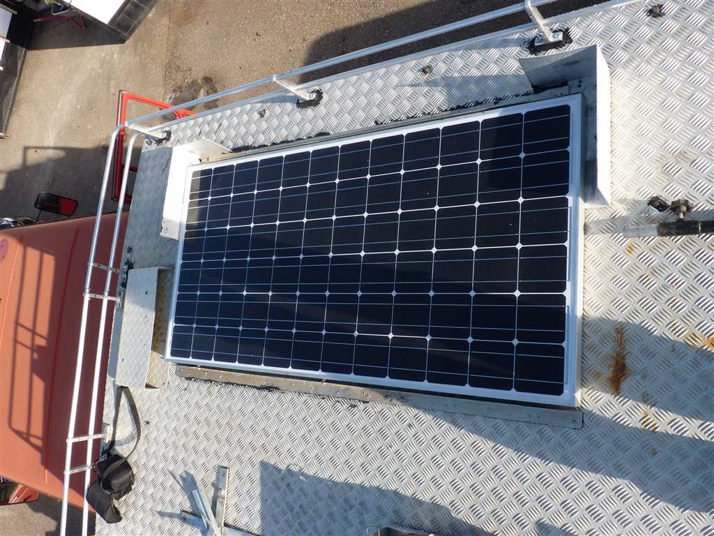

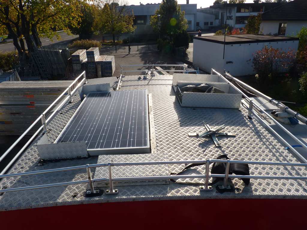

#22 Beitrag von franky_terror » 2012-10-19 22:42:02
Es geht voran

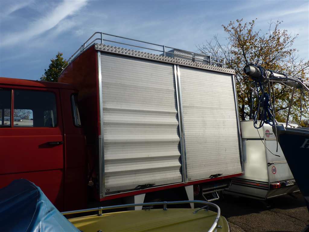

Dachreling montiert.
Auf der Linken Seite Rolladen verlängert aber der vordere ist noch nicht fertig!

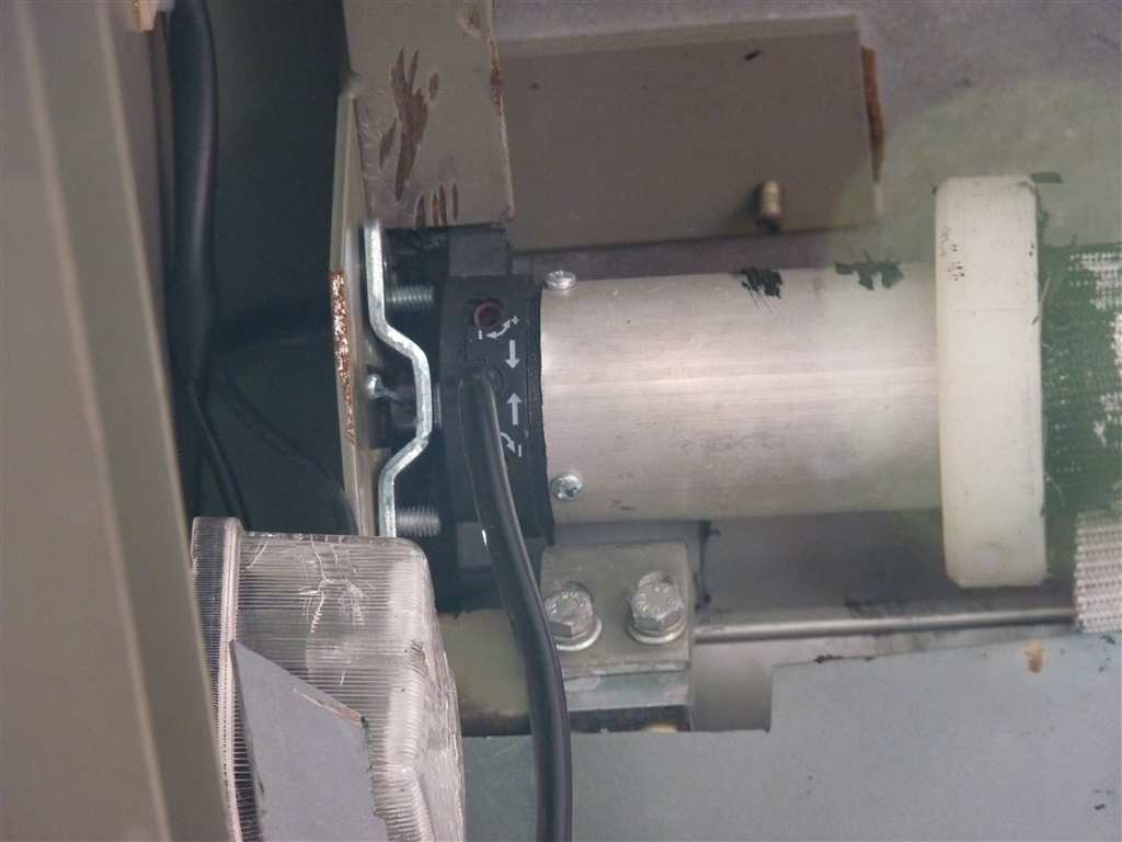

Zum teil elektrische Rolladenmotore verbaut. Zugkraft 50kg. die verlängerten Rolläden sind ganz schön schwer geworden.
Solarplatte montier. 195 Wp, 5,8 A, Batterie habe ich auch schon (12V 225Ah) die müsste reichen...

#23 Beitrag von lura » 2012-11-13 23:55:41
gut geworden, warum wirft der eine Rolladen so viele Falten? ist der zu schmal und rutscht aus der führung?

#26 Beitrag von franky_terror » 2012-11-17 22:34:16
Hallo Bernd
Der Grund das der rolladen wellen schlägt ist weil da noch die originale rolle mit der torsionsfeder drin ist und das mehr an spannung/ umdrehungen mach zu viel zug und da die gurte an der letzten lammele befestigt sind ist immer alles auf zug. aber das verschwindet wenn da auch ein rolladenmotor verbaut ist dann ist alles in geschlossenem zustand spannungsfrei.
Grus frank
@gordi Glückwunsch zum 130er. und nicht vergessen alles zu dokumentieren
@Michael. Naja im moment stagniert meine baustelle auch ein wenig, da ich auf die rolläden der anderen seite warte die verlängert werden müssen. Und ich merke das sich jetzt die finanziellen investitionen stück für stück steigern. aber in der ruhe liegt die kraft...
Aber das wichitgste ist immer noch GERADE STEHEN. und das kann ich mit eine Körpergröße von 192cm +schuhe ;-)

#27 Beitrag von franky_terror » 2012-11-30 21:26:31
Der Winter kommt da muss doch ein fenster ins loch
schwups drin isses :joke:
Ist zwar nur ein seitz aber die echtglasfenster sind halt zu teuer. :wack:
also rein mit zu und fertig :ninja:

#30 Beitrag von Lasterlos » 2012-12-04 20:36:22
Hallo Franky,
schaut gut aus !
Ausstellfenster und elektr. Rollläden :eek:
