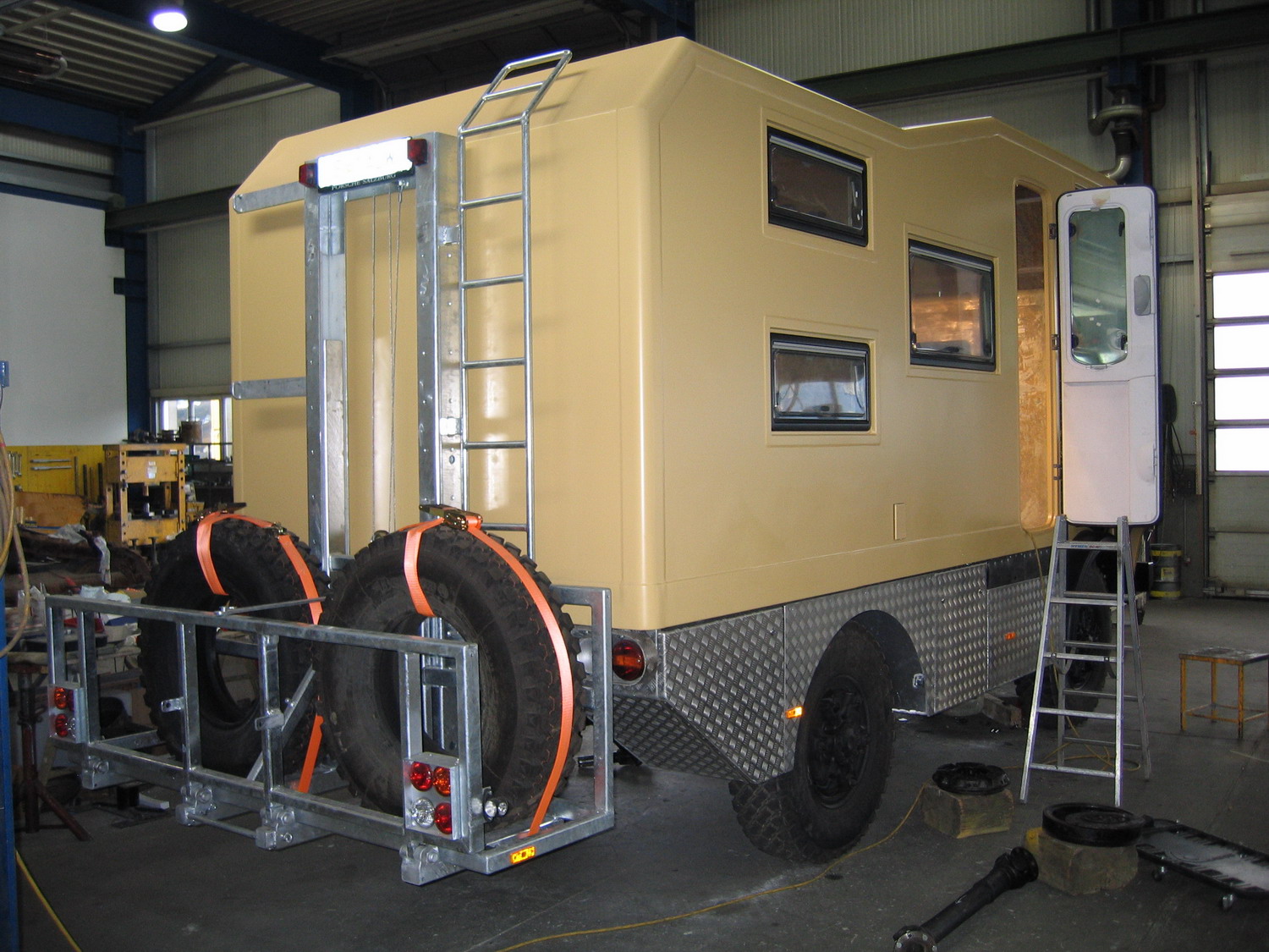

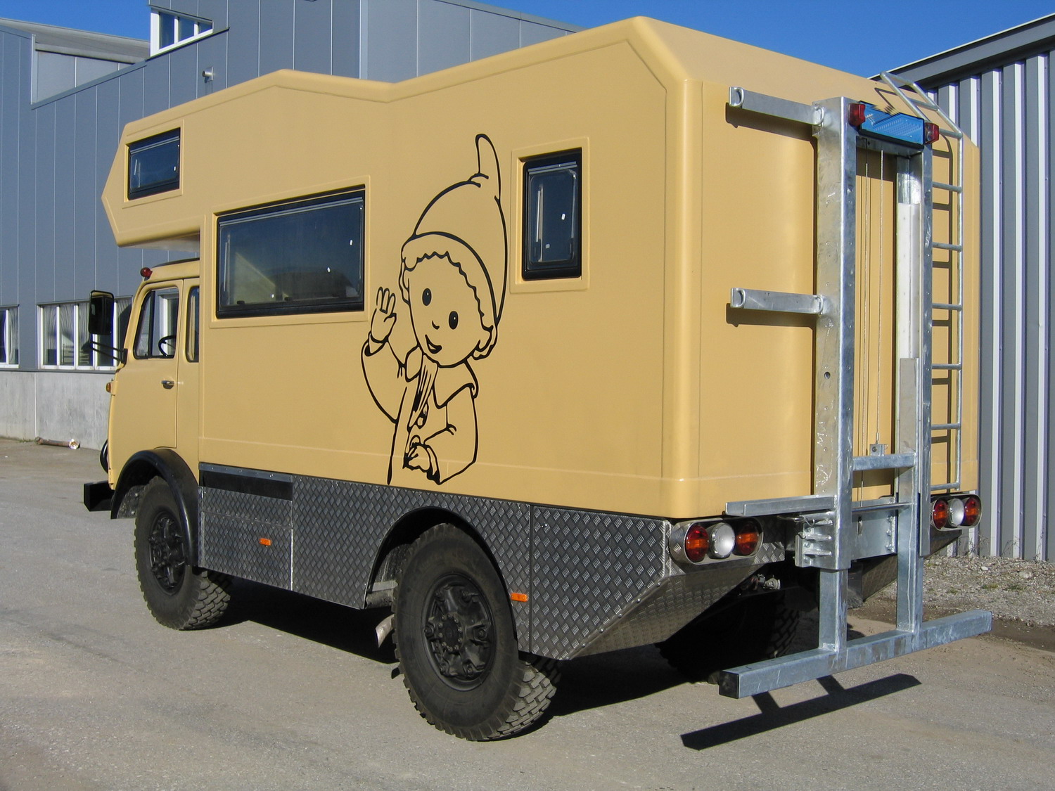

Hallo Ralf,
meine geklaute Konstruktion, vielleicht etwas massiv ausgeführt.
Kann wahlweise nur als normaler U-Fahrschutz verwendet werden.

@ 680 GL. Deine Lösung sieht super aus.
Hast Du vielleicht noch ein paar Detailfotos.
Danke und Gruß Ralf

hallo Stefan,
Deine Hecklösung gefällt mir sehr gut.
Vielleicht solltest Du überlegen , das Riffelblech in einer passenden Farbe zu lackieren ?!
Ich bin ein "Riffelblechfan" - finde aber , daß es unlackiert etwas reparaturhaftes an sich hat und lackiert
einfach umwerfend ausschaut.
Mach mal einen Versuch im Photoshop mit zB 50% Deckung , damit das Riffelblech in der Struktur erhalten bleibt.

#12 Beitrag von 680GL » 2012-07-04 20:56:42
Hallo Ralf,
ein paar Bilder habe ich noch, leider ist mein Internetzugang heute etwas langsam, Ursache?
Sende mir bitte deine mail Adresse vielleicht habe ich da mehr glück mit dem upload.
@ Ralf (Urologe) habe die Riffelbleche genau wegen der Alu - Optik gewählt, dass das nicht allen gefällt ist klar.

Wenn man genau Stefans Bilder anschaut hat er als Führung in den
U- Schienen eine weisen Kunststoff.
Hat im geschätzten Forum jemand die genaue Produktbezeichnung
und eventuell ne Bezugsadresse greifbar.
Gruss und Danke. Ralf

Hallo Ralf,
wenn noch nötig bitte um Info, dann schaue ich in meiner Teileliste nach den Dinger und deren Bezeichnung und Preis.
LG Stefan
