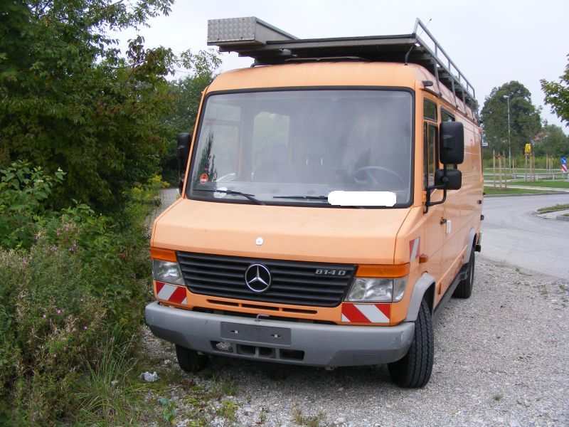

wir haben einen 814er Vario gekauft, der Ausbau läuft schon in vollen Zügen

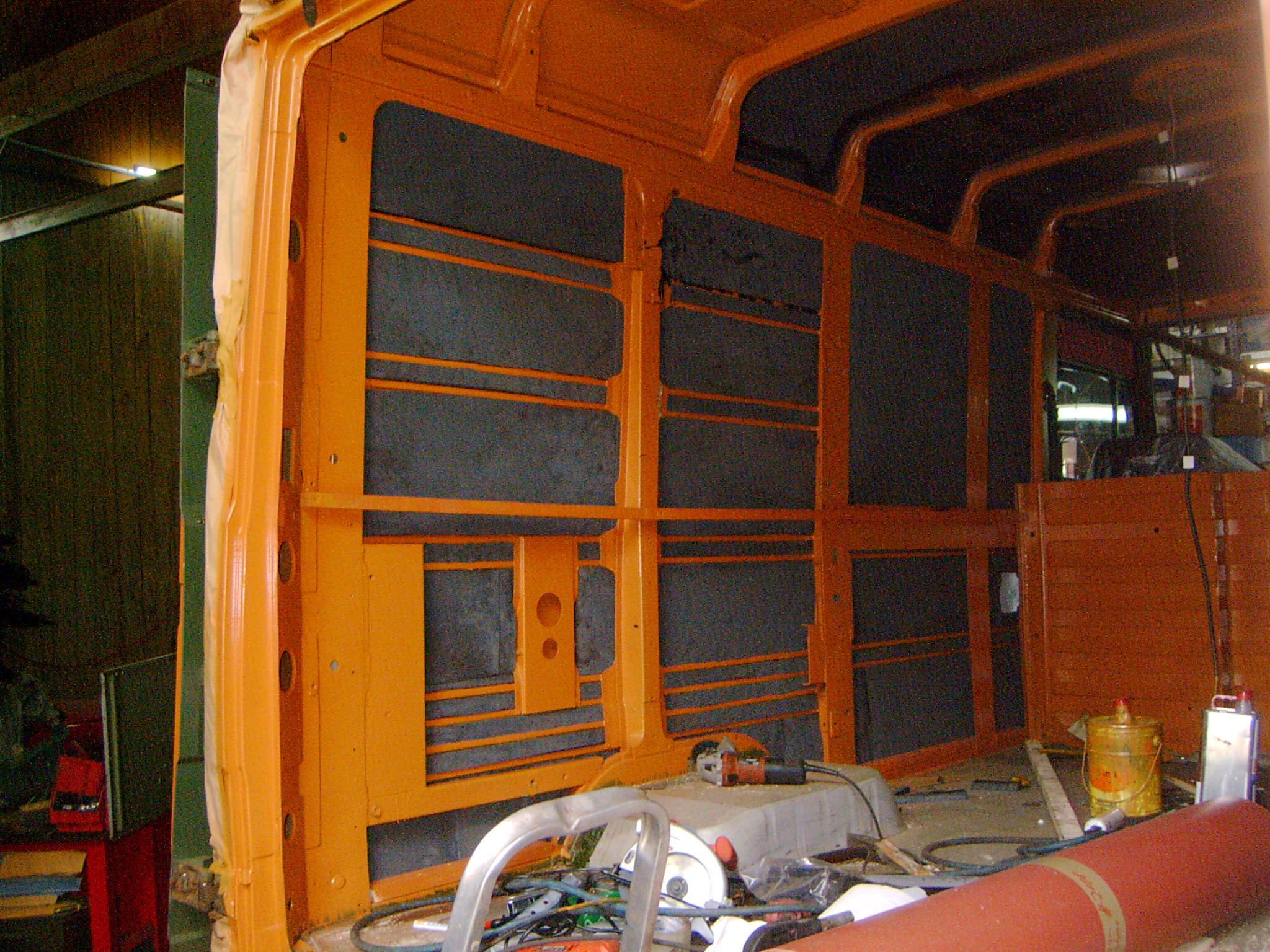

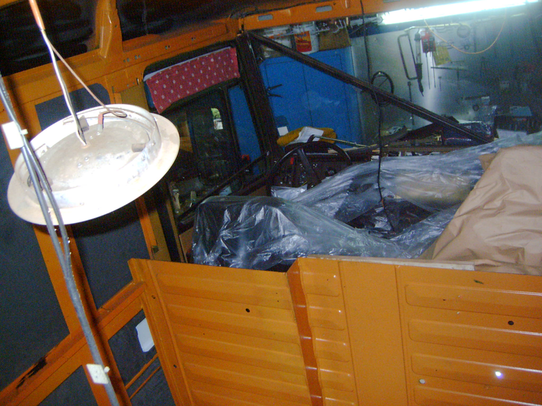

SO sah meiner aus nach der fast fertigen isolierung
mittlerwiele ist er, dank super alex, fertig.
innen birke multiplex 16-18mm
aussendusche
klofrei
nur 2,50 innenlänge
aber 1.85 hoch!
warmwasser über kühlkreislauf-
nach 15 min 15 liter heisses wasser
geile dachgepäckwanne direkt aufs dach geklebt
fotos kommen noch
170 ltr diesel
130 liter wasser
ABER:
das fahrzeug ist nicht SOOO stabil, wie ich es mir vorgestellt hatte.
die federn leiden unter afrikas pisten
er hat die dünne kleine schwache hinterachse-
(meiner ist ja vom bund)
die lkw achse (vom 7,5 to) ist doppelt so stabil.
vorne musste unbedingt eine zusatz federlage rein#
bilder kommen noch

ich hab ja den 814er gekauft, Radstand 4250mm, bringt ca. 4,9m Innenlänge. Reicht vollkommen für ein Bett mit 1,9x1,9m, hinten oben quer das dritte Bett, WC mit Thetford C200 und Waschbecken, Sitzgruppe mit Tisch, Küchenblock halb in der Schiebetürbreite, hoch eingebauter 65l Kühlschrank, Kleiderschrank, Stauraum unterm Bett
