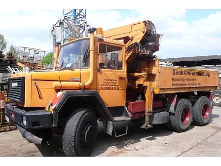

klar gibt es dass, ich hab mir so etwas angeschafft:
264 PS / Deutz V 8 Saugmotor
H Kennzeichen möglich
Seilwinde 10 Tonnen
Allrad, Sperre Hinterachsen
16.00 R 20 Reifen möglich
Kaufpreis deutlich unter EUR 10.000,-
Kofferlänge 5,5 Meter + Alkhoven möglich
Allerdings nur 3 Sitzplätze im Fahrerhaus, einer müsste dann wohl im Koffer sitzen
Bild im "Istzustand" anbei
Seilwinde 10 Tonnen
Markus
Dateianhänge:
Mag 1.jpg [ 35.94 KiB | 673-mal betrachtet ]
erklär mir mal wie dein Vorschlag dazu passt:
haben wir uns schon beschäftigt auch mit dem Spritt Verbrauch
Die 3. Achse womöglich noch mit 16er Socken jagt den Verbrauch in ungeahnte Höhen.
Da wird ein Zweiachser Kat schon fast zum Abstinenzler :p

#12 Beitrag von Maggus » 2012-07-12 8:28:49
der Verbrauch meines Mag´s liegt momentan bei 35 L/100km, mit den 16er Reifen dürfte der noch etwas nach unten gehen, da die Gesamtübersetzung größer wird.
Luk hat ja auch geschrieben:
Ach so, mit den Kosten eines Kat's haben wir uns schon beschäftigt auch mit dem Spritt Verbrauch
Spritverbrauch liegt also im Bereich eines Kat´s und mit diesen Kosten hat er sich ja schon beschäftigt, passt also meiner Meinung nach.

#13 Beitrag von Flammkuchenklaus » 2012-07-12 8:37:19
Mit einer Baustellenbereifung stimmt der Verbrauch, durch eine Bereifung aus dem Offroadbereich wird sie wesentlich steigen selbst bei geringerer Drehzahl denn der Rollwiederstand ist wesentlich höher.

#14 Beitrag von Maggus » 2012-07-12 8:39:39
mein 4x4 Mag, hat den gleichen Motor, hatte die gleiche Bereifung und jetzt mit 16.00 braucht er weniger, ich denke mal, dass das dann auch mit dem 6x6 funktioniert.
Mal generell als Frage:
Hat eine Zwillingsbereifung nicht ehr einen höheren Abrollwiderstand wie eine Singelbereifung?
