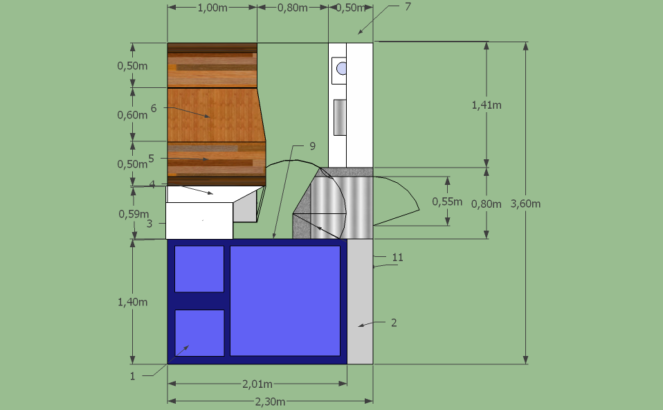

Ich hab nun mal versucht den Aufbau etwas abzuspecken (Bild) und komme bis auf 3,5m.
Hat jemand ne Erfahrung wie lang eine Dinette mit gegenüerliegenden Sitzplätzen sein muss, so dass man noch bequem sitzen kann? (Sitztiefe, Tischtiefe)
Gruß Simon

Saimn hat geschrieben:Hat jemand ne Erfahrung wie lang eine Dinette mit gegenüerliegenden Sitzplätzen sein muss, so dass man noch bequem sitzen kann? (Sitztiefe, Tischtiefe)
1,90 m ist O.K., 1,80 m geht auch noch.
landwerk
Beiträge: 3269
Re: Doka, groß, klein oder kurze Hütte - es wird konkreter .
#8 Beitrag von landwerk » 2012-06-29 5:49:55
1m40 hat die Dreierkabine von Deutz hinter den Fahrersitzen.
