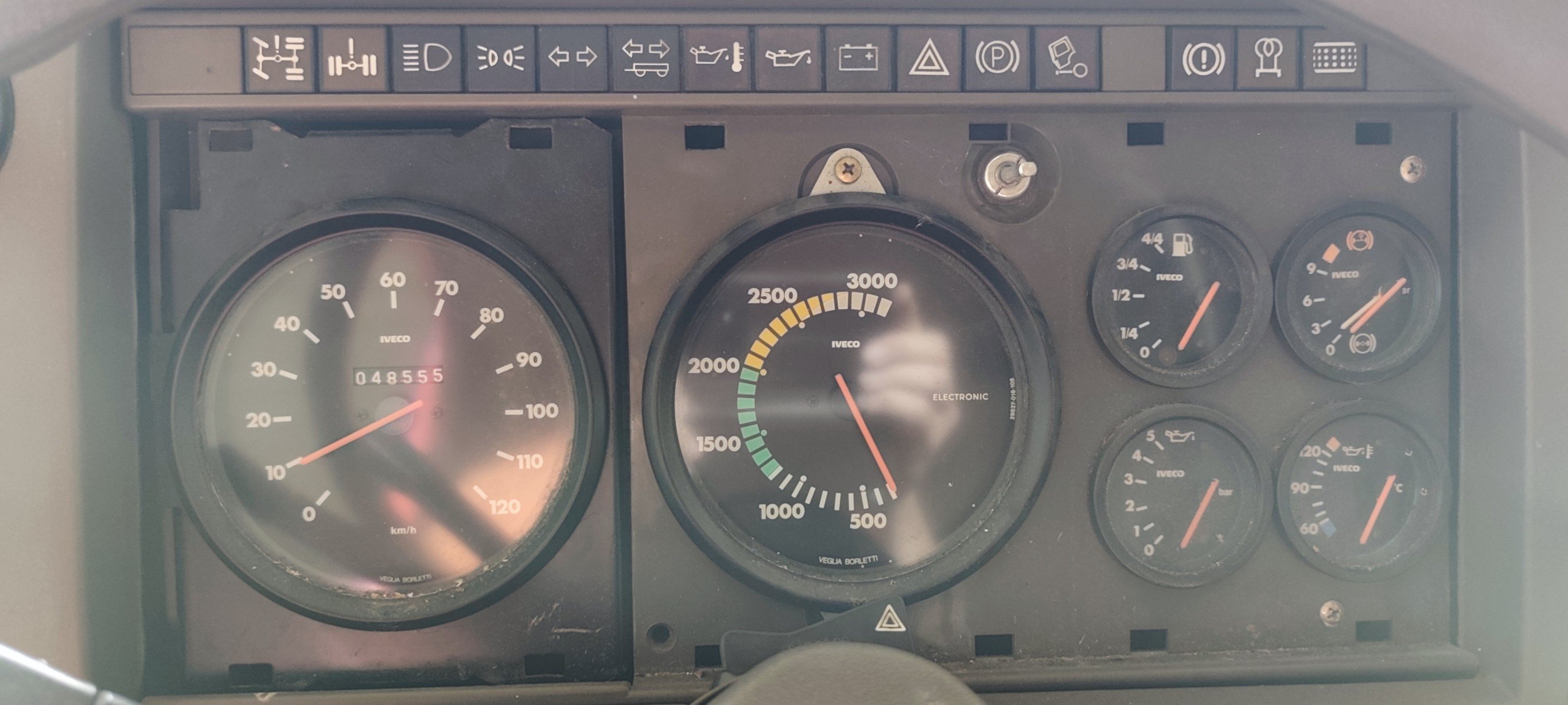

nach abnehmen der Blenden sieht es bei meinem 120-23 so aus:
So, wie ich das verstehe, müssen die beiden Kreuzschlitz-Schrauben raus (unten links war keine drin?), die Überwurfmutter des Reglers oben rechts vom Drehzahlmesser, sowie die beiden Schrauben vom Drehzahlmesser selber. Die obere Schraube des Drehzahlmessers dreht allerdings durch. :dry: Habt ihr Tipps, wie ich den Tacho letztendlich rausbekomme? Es liegt eine Umrüstung aus elektronisch an...
Danke schon mal!

Re: Tachoausbau Iveco MK
Verfasst: 2026-08-10 7:07:08
von sico
In der oberen Lichtleiste ist links und rechts eine Abdeckkappe. Diese rausnehmen. Dann die beiden Schrauben raus und man kann den gesamten Instrumententräger rauslassen.
Tacho dann von hinten lösen.
LG. Sico
Verfasst: 2026-08-11 7:02:09
von sico
Hab noch was vergesseb.
Die drei Blenden über Tacho, Drehzahlmesser und den Anzeigen von Tank, Öldruck etc müssen vorher ab. Erst dann lässt sich der Armaturenträger ausklappen.
Die Blenden haben Laschen mit Widerhaken. Die Laschen mit Winkelschraubendreher vorsichtig und nur so weit eindrücken, bis die Blenden abgehen.
LG. Sico
Verfasst: 2026-08-22 11:23:06
von gatortiger
sico hat geschrieben: ↑
2026-08-11 7:02:09
Sind schon runter... ;) Ich habe mir extra so ein Set gekauft, mit dem man Plastikhalter und Haltezungen lösen kann. Datt funtze gut...
