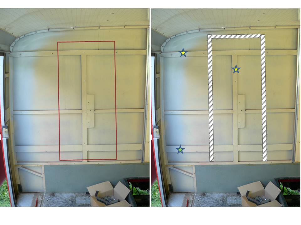

Dieses WE will ich mich an den Durchgang machen, 55cm breit, 110cm hoch (linkes Bild). Dafür müssen einige Originalstreben weichen...
Stattdessen will ich Ersatzstreben (rechtes Bild) einschweißen (lassen). Allerdings habe ich keine Ahnung, ob das reicht.
Das mit dem grünen Stern markierte Teil ist "nur" ein 2mm Blechstreifen, keine Ahnung, was der für eine Funktion hat. Der bleibt soweit auch drin und wird an den neuen Rahmen wieder angeschlossen.
Die mit dem gelben Stern markierten Streben werde ich ausmessen und in denselben Abmessung und Stärke als neuen Rahmen für den Durchgang verwenden. Das sollte für den Erhalt der Stabiliträt doch reichen, oder?

bin leider kein Fachmann, aber wenn ich mir die Bilder so anschaue, dann hast Du ja in der Mitte so ein kleines Versteifungsblech. Dies würde eine Scherung verhindern (oder mindern). So wie Du es nun aufbauen willst, hast Du nur unverstärkte Kreuzungspunkte, die eine Verscherung nicht verhindern. Macht dann aus einem Rechteck ein Viereck.
Nochmal - bin kein Experte - ich würde aber auf jeden Fall noch was einbauen, welches die Verscherung verhindert.

... das Ding in der Mitte sieht mir nicht mach Versteifungselement aus, sondern nach einer Anbauplatte für irgendeine Halterung ... aber es stimmt schon, bisher ist die Wand durch ein durchgehendes Blech diagonal sehr gut ausgesteift ... dieses Blech fällt nun teilweise weg ... Knotenbleche oder Diagonalstreben machten die Sache sicher etwas stabiler ... aber ob das nötig ist ... normalerweise sind dieses Aufbauten eh "leicht" überdimensioniert ...

ich habe es damals bei unserem 911 so gemacht, wie Du es vorhast.
An Stelle des in Deinem Bild weiß markierte Ausschnitts einfach durch Einschweißen von Vierkantstahl verstärken. Die darauf zulaufenden abgeflexten Enden dort ebenfalls verschweißen, fertig.
Hält bomig, auch nach 1 Jahr "Pistengeschuttel" in Südamerika war hier nichts gestaucht oder verzogen.
110 cm ist ja richtig Luxus, wir hatten nur 70x70cm.

der Durchgang soll möglichst hoch werden, weil wir eine große DoKa haben und somit eine Zweiraumwohnung. Dementsprechend wird der Durchgang öfters genutzt werden.
Der weiß markierte Ausschnitt sind die einzusetzenden Streben, die mit den von rechts und links kommenden Streben verschweißt werden. Mal sehen, evtl. mache ich wirklich noch so Knotenbleche rein, die entsprechenden Teile habe ich ja vom Ausschnitt übrig.
