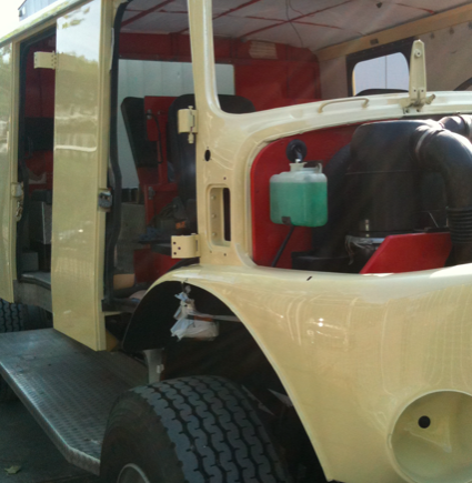

Hallo Nils,
Bei mir (Wackenhut auf B Model, Achtung also!) war es möglich (relativ viel) ein zu stellen auf der Innenseite, hinter die Innenbekleidung. Du hast ein Ziegler aber die Scharniere sind wahrscheinlich 'Mercedes Standardware'. Mann musste dafür also das Panel abschrauben. Die Schrauben waren dabei nicht das Problem aber eine Art Siklaflex zwischen Panel und Türinnenseite schon.
Ich habe ein Bild gefunden wie das hinter die Bekleidung ausssieht, nicht ganz deutlich aber immerhin besser als nichts. Mann kann also 'schieben' beim montieren. Du kannst wahrscheinlich mit dem Bild schon herausfinden ob die Scharniere gleich sind zwischen Wackenhut und Ziegler.
Viel Erfolg!
Harry

vielen Dank für das Bild! Meine Scharniere sehen genau so aus- sind aber festgeschweißt, wie befürchtet. Ich hatte gehofft, es gäbe noch eine Einstellmöglichkeit an den Scharnieren in der A-Säule.
Also gab es kein Einstellen oder Ausbauen, sondern den Wagenheber unter die Tür und richten. Funktioniert, die Tür schließt wieder einwandfrei.
