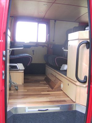

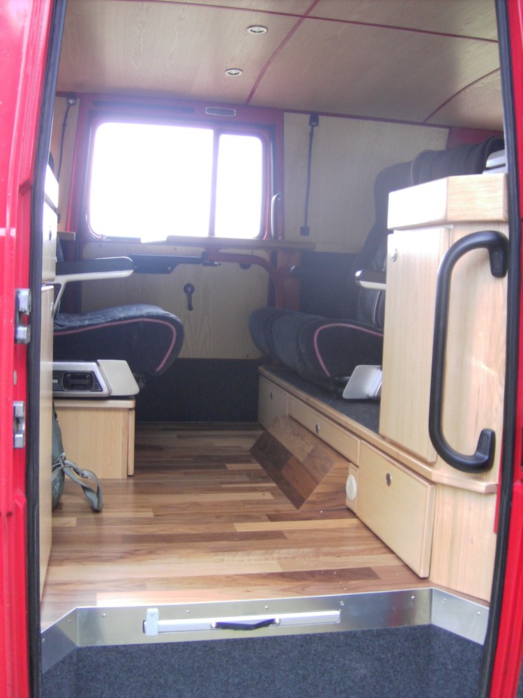

hatte mir mal paar gedanken zum Ausbau einer langen Doka gemacht, diese aber wieder verworfen.
Allerdings ein paar Ideen habe ich in meine kurze Doka retten können.
Die Frage ist, plants du einen Durchgang zum Koffer und wenn ja wie groß ?
Gruss Sascha
Gruss Sascha
P.S. wie weit bist du von Ober Rombach?

Ich weiss nicht ... die Idee ist ok aber man bedenke : Kinder mögen auch mal gerne toben.
Oder es gibt auch schon mal "Zicken" Krieg oä. Ich weiss nicht ob ich das im Fahrerhaus
haben möchte. Wenn zB. die Kissen fliegen. Bei all den Hebeln und Schaltern.
Dann schlafe ich lieber in der Doka, zur Not ein Stockbett mit "Fenster" = Durchreiche/Durchgang
in den Koffer.
Vielleicht mal in diese Richtung denken.

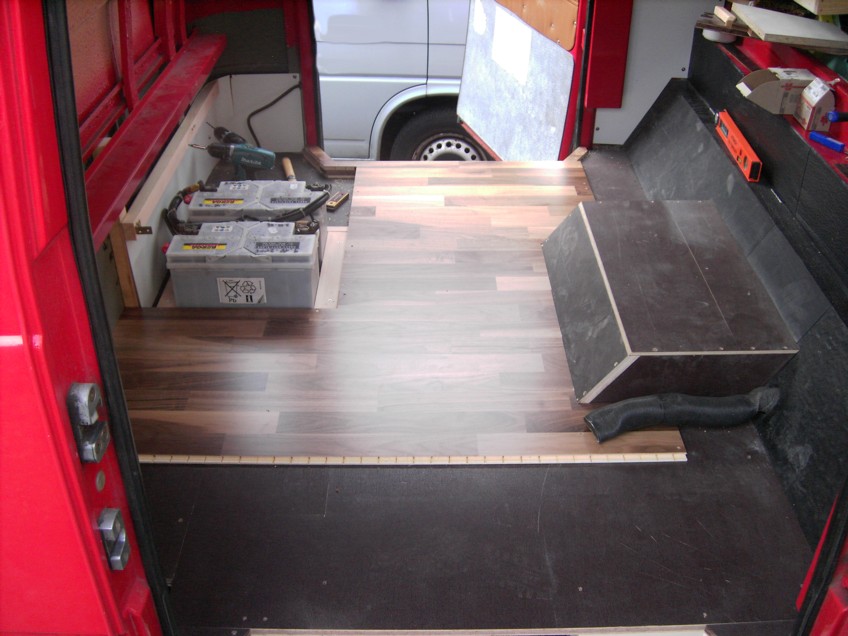

Ps. In meiner DOKA sind auch die (Säure)- Batterien untergebracht. Auch das währe ein Grund
die Kinders nicht dort alleine zu lassen.
Klettermaxe

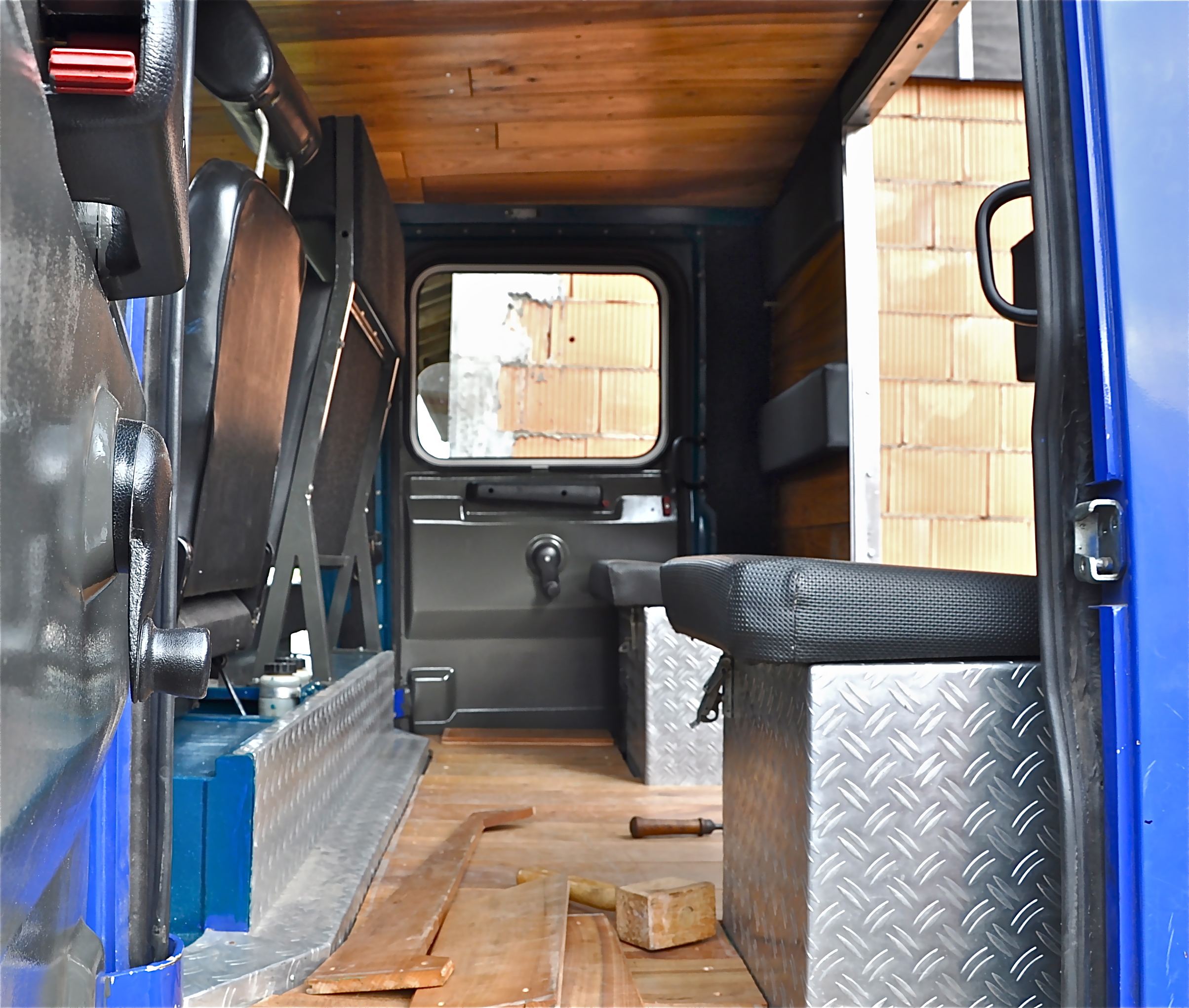

unsere beiden großen Töchter (8J & 11J) dürfen ihr Nachtlager auch in der hinteren DoKa aufschlagen.
Viel Platz haben die Damen nicht, 110 x 210 cm müssen reichen.
Das Bett soll oberhalb der hinteren Sitze zum Aufbauen sein, ein paar feste Anschlagpunkte, 2 Längslatten, Lattenrost und Matratze zum Rollen.
Auf jede Seite kommen Ablagen sowie ein Leselicht, so ist zumindest der Plan...
Das Bett sollen sie selber auf und abbauen können
Im Sommer ziehen die Mädels in der Regel das Zelt zum Schlafen vor und halten sich auch sonst eher außerhalb des Wagens auf.

Re: Kinderzimmer in der Doka
Hallo Hendrik,
sieht schon gut aus, wieviel m3 Ulme werden verbaut ??
Und der Koffer aus Poroton Hochlochziegel
Hoffe euern LKW mal life zu sehen
gehobelte Grüsse, Markus
na, Koffer und Ulme haben wir doch vom alten LKW übernommen.
Dafür ist die Winde ausgebaut und es wurden schon diverse Bleigewichte über Bord geworfen...
Gruß!
