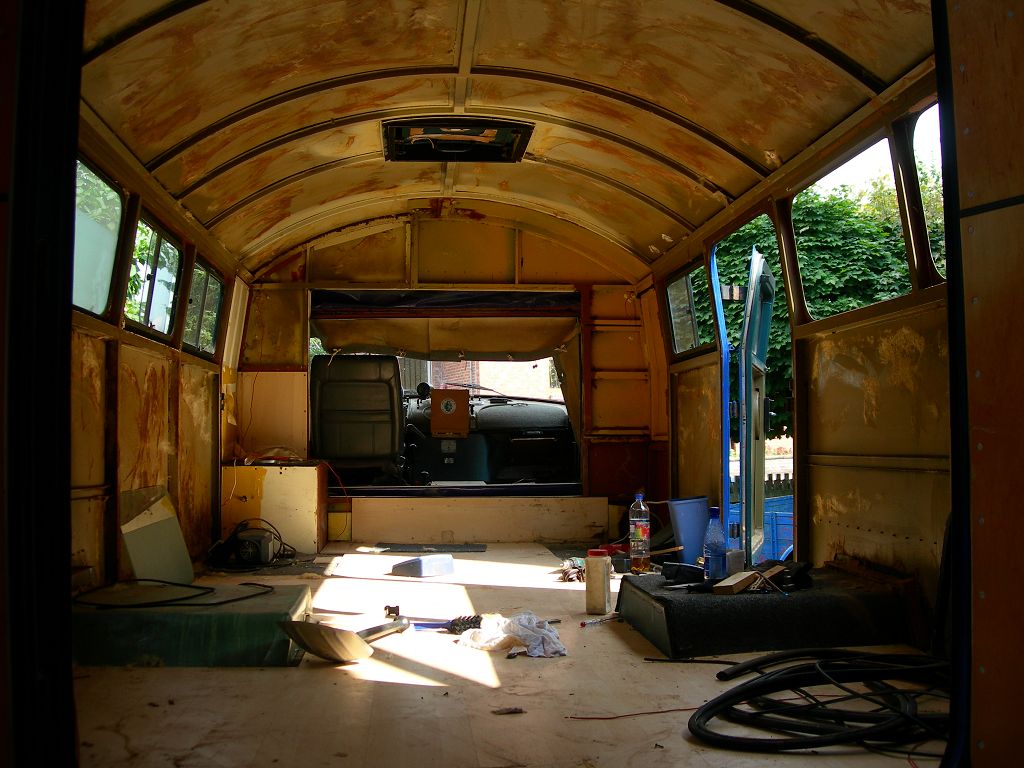

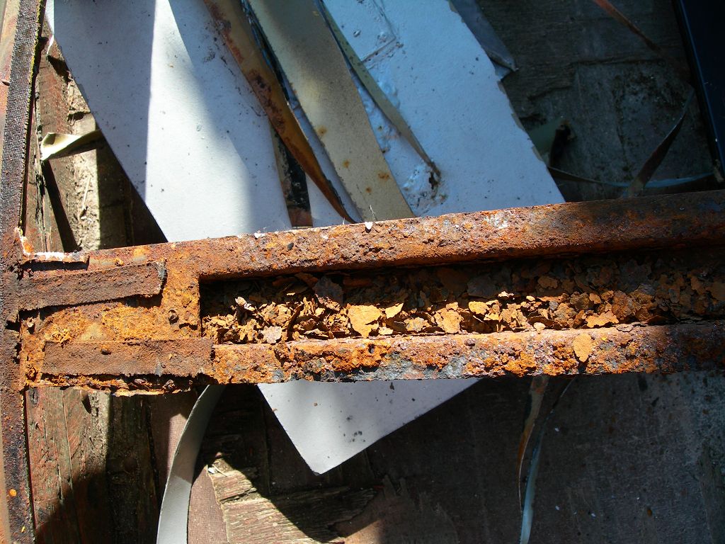

#7 Beitrag von Landei » 2012-05-20 23:06:31
Jedenfalls hab ich bisher bei allen Blicken hinter die Innenverkleidung auch nicht im entferntesten solche Rostnester gesehen wie auf Deinen Bildern.
Das Braune auf dem Innenraumbild täuscht. Das ist mitnichten Rost, noch nicht einmal Flugrost. Ich habe das Bild nur eingestellt, damit Tobias die Dachprofile sehen kann.
Das Rostige im 1. Bild ist das Dachprofil NACH dem Entfernen der Dachhaut. Da die Koffer damals nicht hohlraumkonserviert wurden und mindestens die ersten 20 Jahre auch nicht nachkonserviert wurden, dürfte auch bei weniger schlecht gepflegten Fahrzeugen die Rohrkonstruktion von innen nicht großartig anders aussehen. Aber natürlich werden die meisten Koffer besser in Schuss sein als meiner es war.
(Mal verliert man, mal gewinnen die anderen...)
Edit: statt "weniger gut gepflegt" sollte es heißen "weniger schlecht gepflegt" - kommt davon, wenn man kompliziert formuliert...
statt 2. Bild 1. Bild

#8 Beitrag von KU 65 » 2012-05-21 7:31:38
Landei hat geschrieben:
Das Rostige im 2. Bild ist das Dachprofil NACH dem Entfernen der Dachhaut. Da die Koffer damals nicht hohlraumkonserviert wurden und mindestens die ersten 20 Jahre auch nicht nachkonserviert wurden, dürfte auch bei weniger gut gepflegten Fahrzeugen die Rohrkonstruktion von innen nicht großartig anders aussehen. Aber natürlich werden die meisten Koffer besser in Schuss sein als meiner es war.
Ich befürchte du hast recht,
Glücklicherweise dauert es bis so etwas durch rostet
:positiv:
Gruß Kai-Uwe
