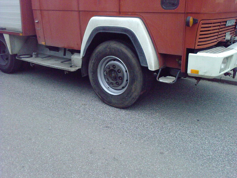

Ich habe die ollen Blechtöpfe, die die Radbolzen der VA abdecken abgenommen.
Jetzt rosten die radbolzen wie ....
Habt ihr Erfahrungen mit dem Umgang mit den frei zuänglichen Radbolzen
mit Blechtopf
mit Blechtopf
ohne Blechtopf
ohne Blechtopf

Ich würd sie ordentlich mit Caramba einjauchen (Blatt Küchenrolle als Depot verwenden), das passiviert die Oberfläche.
Hab ich auch schon mit angerosteten Gedore-Schlüsseln gemacht, sieht anschließend aus wie vorher (schwarzgrau)
