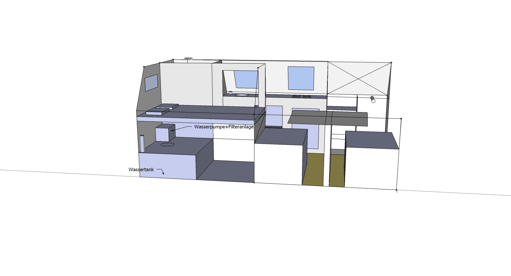

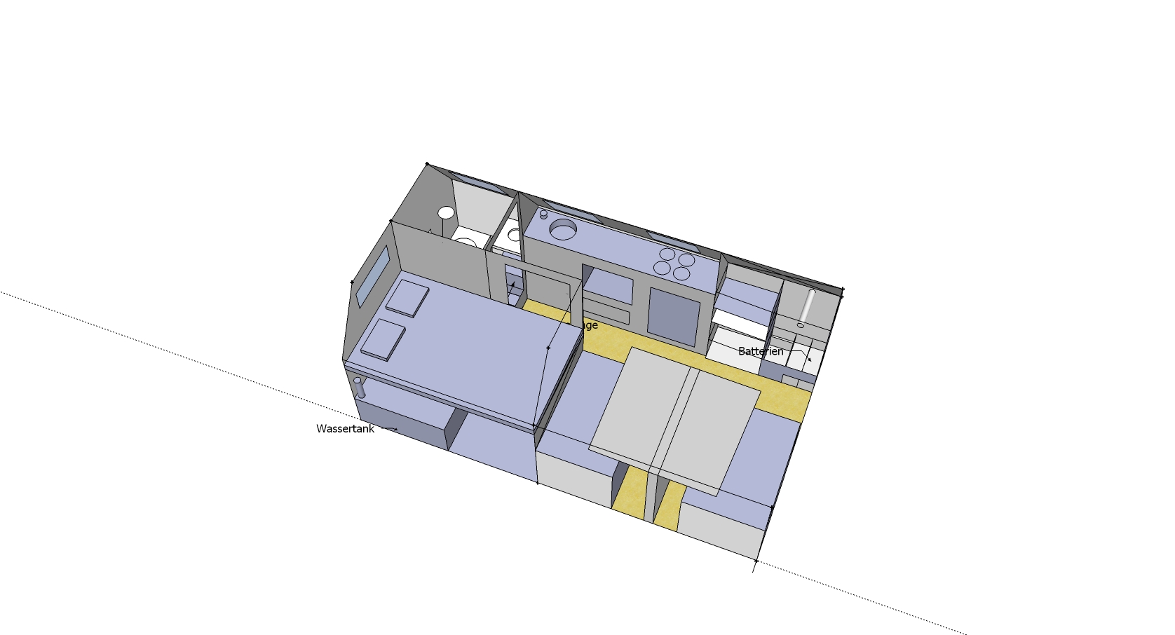

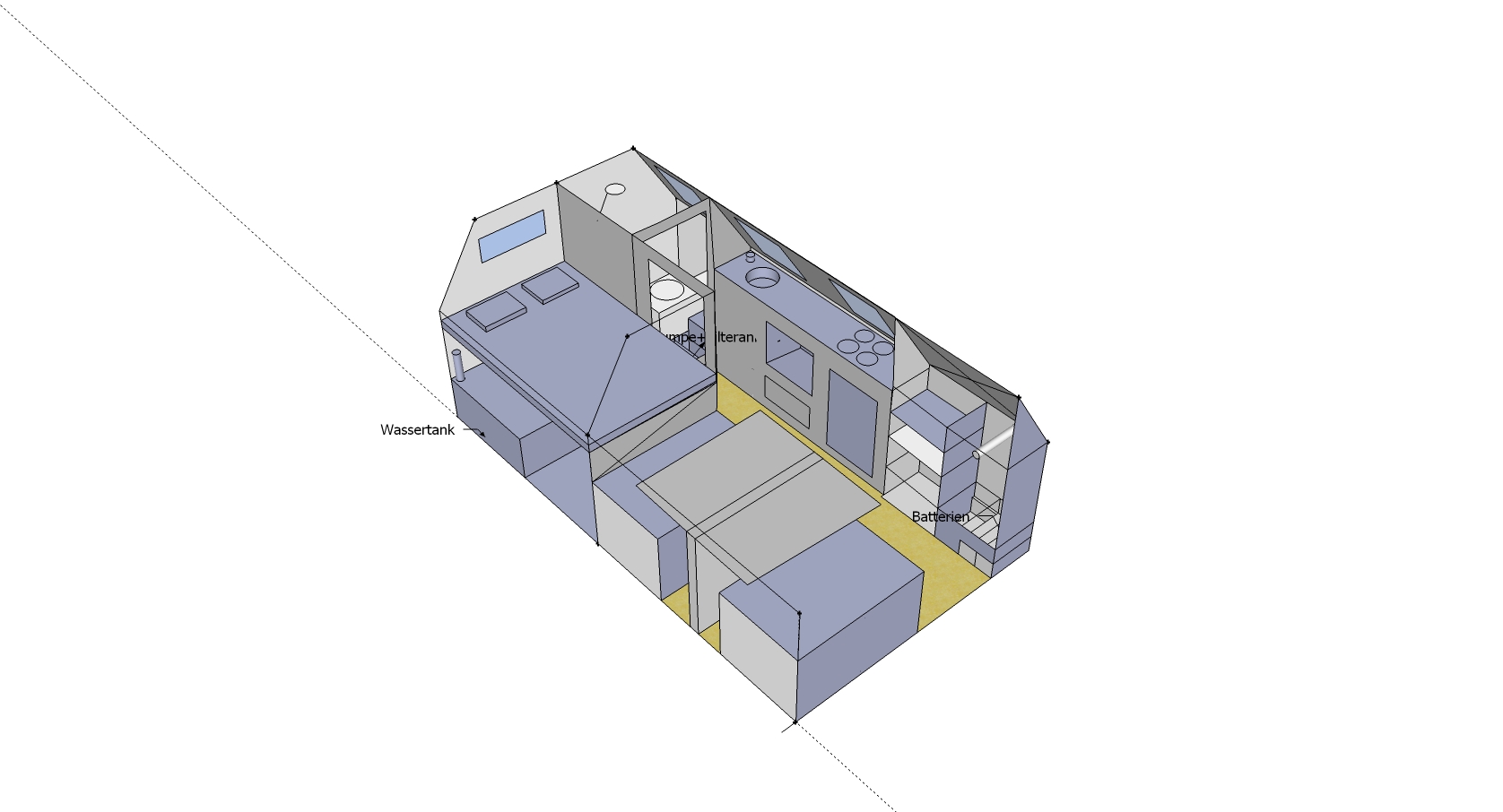

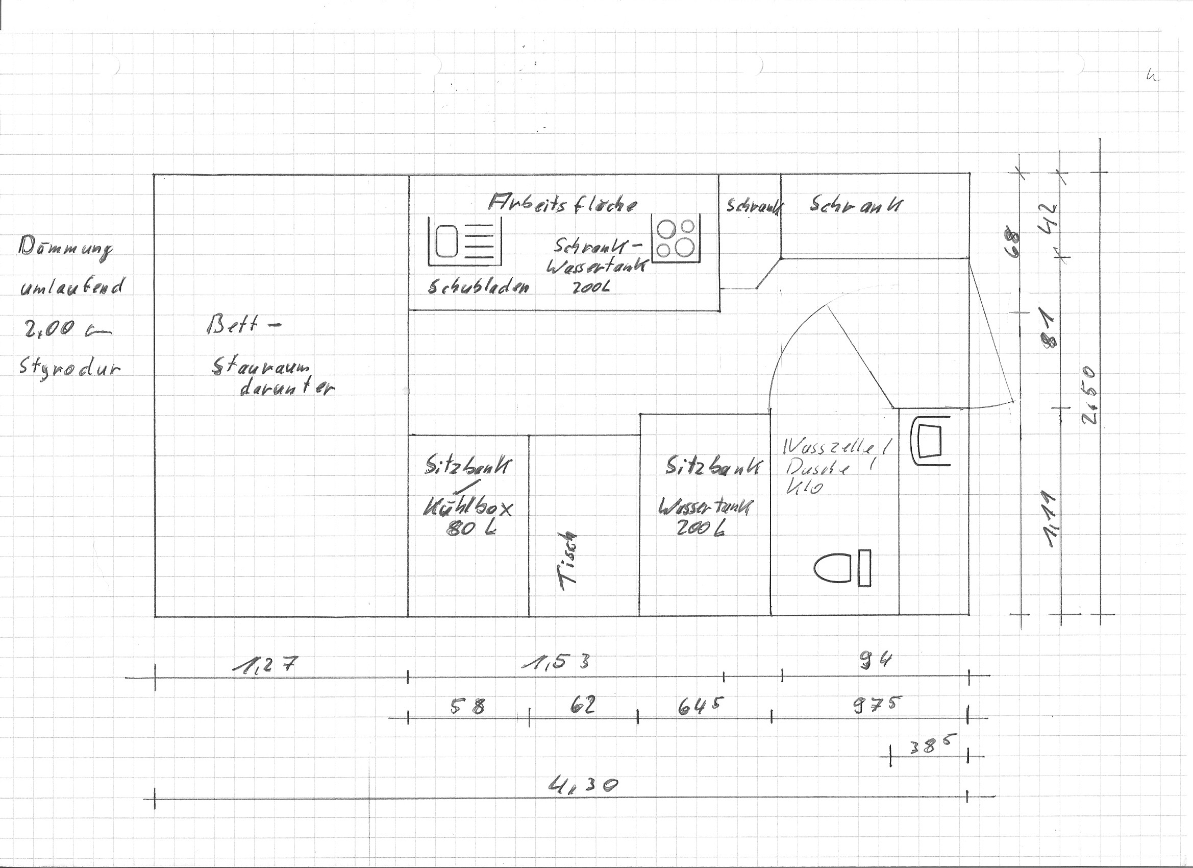

Hallo Gemeinde,
schon seit längerem beschäftige ich mit der Planung eines Allrad/Expeditionsmobils.
Wir sind derzeit 2 Erwachsene und eine Hund (Labrador).
Ich habe schon mal eine Planung gemacht und möchte diese hier gerne vorstellen, sicher gibt es immer Punkte, an die man(n) nicht denkt :dry:
Vieles ist selbst erklärend.
Als Basisfahrzeuge stehen Magirus Deutz 170D11 (EX THW7 kleine DOKA mit Winde) und MAN KAT 1 in der Überlegung.
ABER dies ist hier nicht der Diskussionspunkt :lol:.
Im LAK in der Nasszelle befindet sich ein Durchgang zum Führerhaus, (also nur beim Deutz in Planung).
Ach noch was wichtiges, ich habe die Maße sogut es geht mir in Netz zusammen gesucht und auch Maßstabs getreu umgesetzt.
So gut es ging nich auf den mm. genau aber cm. genau ist es schon.
So dann jetzt hier mal Bilder.

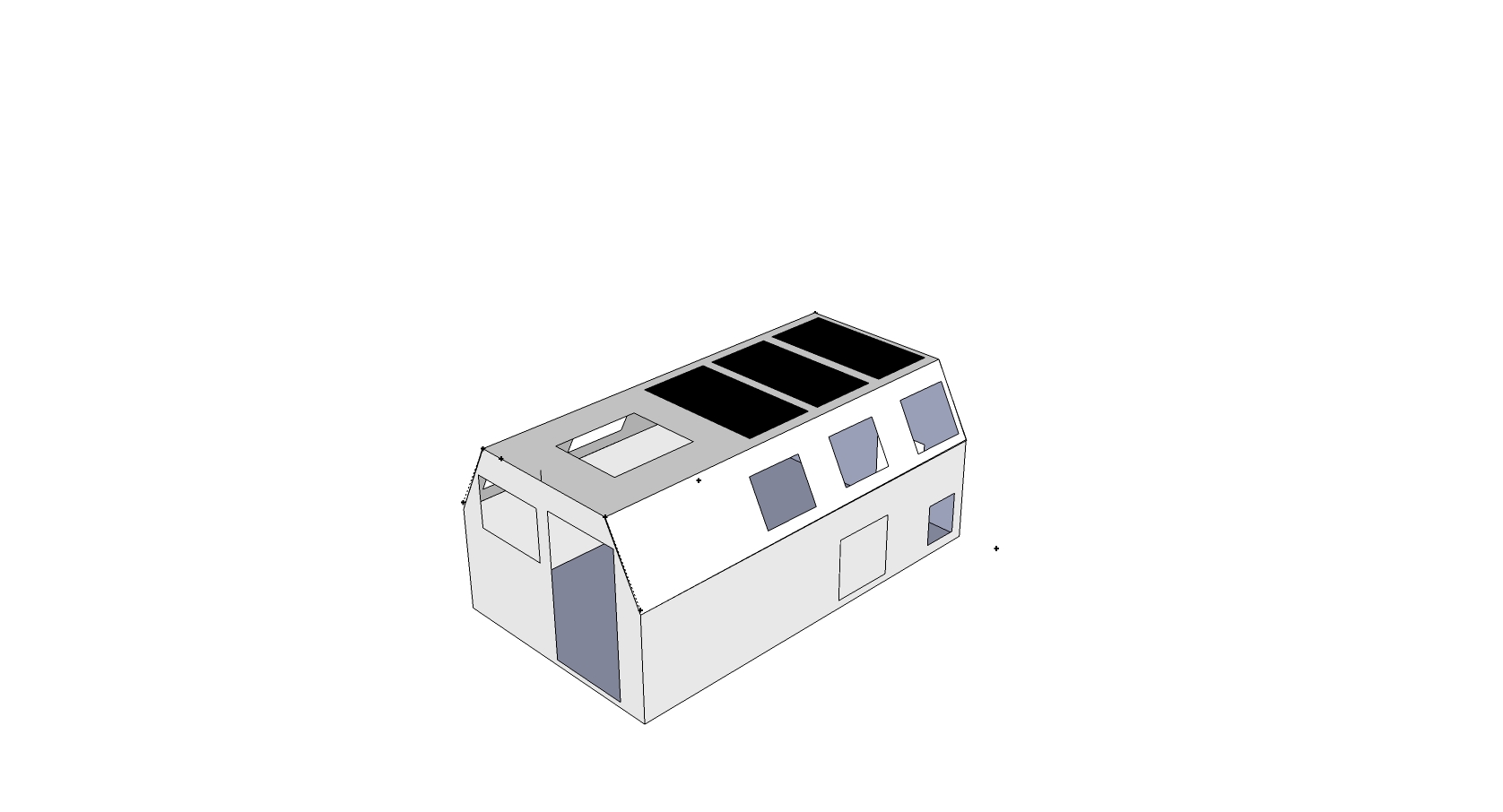

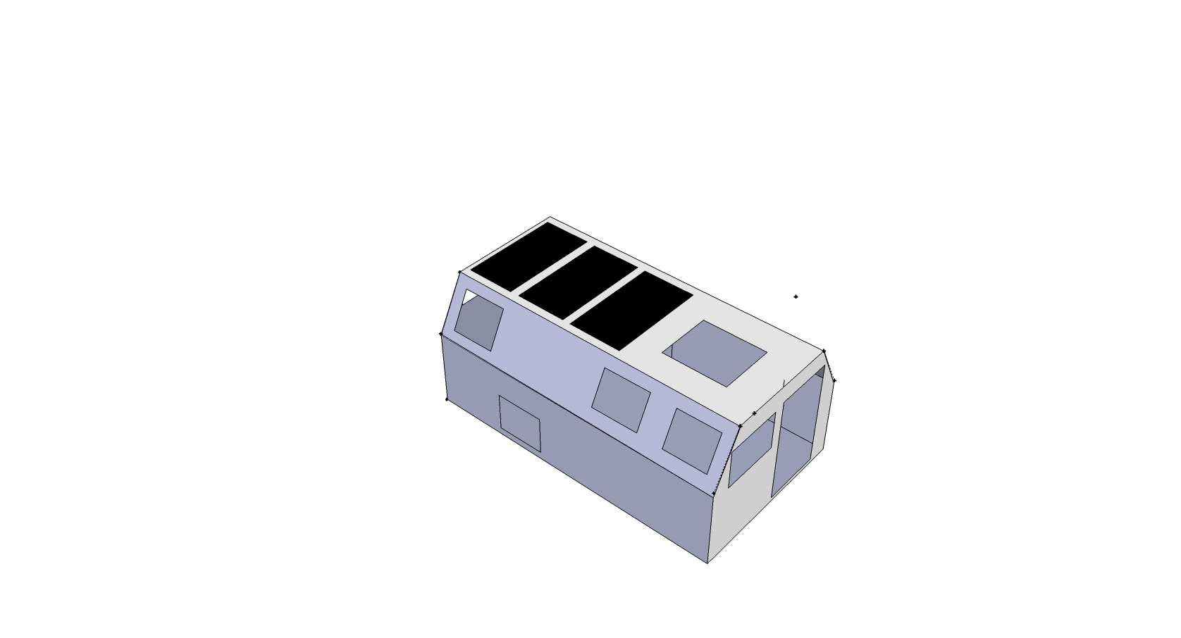

Das schwarze sollen Solarzellen werden.

Noch etwas zur Technik,
geplant ist ein Gaskocher, und in der Mitte das Loch soll ein Gasbackofen, rechts daneben ein Kühlschrank aber Kompessorversion.
Links ist extra verschlossen, da sich von außen das "Gasfach" befinden soll. (Flaschengas)
Die Sitzganitur, soll zum Umbauen werden und als "kinderbett, Notbett" dienen.
Die Breite ist bei 1,20m.
Derzeit haben wir eine VW Bus T3 Syncro, Nicht viel Platz aber schön :D unser Bett ist auch nur 1,20m. Also ok!
Grüße Lukas

#3 Beitrag von Pirx » 2012-05-08 17:45:03
Hallo Lukas,
was mir spontan auffällt:
- die Gewichtsverteilung links/rechts könnte (muß nicht) ungünstig sein, da rechts alle Schränke sind.
- schlafen/wohnen findet auf der dem Verkehr zugewandten linken Fahrzeugseite statt. Evtl. Schränke und Bett/Sitzgruppe von rechts nach links tauschen?
- keine Möglichkeit, nach rechts aus dem Koffer zu schauen (evtl. in der Naßzelle?).

Hey pirx
Ich plane links und recht 3 seitz s4 Fenster.
Links eins über dem Bett vorne und hinten über der Sitzgruppe
2.
Rechts in der Nasszelle 1 auch zum lüften usw.
Und 2 im Küchen Bereich.
Tauschen wäre schlecht wegen der Eingangstür.
Grüße Lukas

#6 Beitrag von Jerrari » 2012-05-08 19:04:26
ich würde eher Kochfeld/Ofen und Spüle tauschen.
- Der am Herd muss ist ungestörter :lol: - die Sitzfläche wird dann nicht behindert
- Die Spüle und die Möglichkeit mal schnell sich die Hände zu waschen ist ggü. dem Sitzbereich vielleicht günstiger
Sonst ist mir nichts aufgefallen

#7 Beitrag von Lassie » 2012-05-09 4:00:00
ganz kurz meinen Senf:
- mir wäre das Bett zu schmal
- ich würde das Bett nicht zu einer 'Höhle' umbauen. Ist vielleicht in einer Regennacht ganz kuschelig, aber im Hochsommer steht dann die Luft. Auch fürs Raumgefühl würde ich lieber aufmachen. Evtl Vorhänge?!
- Gewichtsverteilung beachten. Ich würde vom idealen Schwerpunkt des Basisfzg ausgehen und versuchen alle schweren Bauteile (Batterien, E-Rad, Wassertank, Werkzeug, etc) möglichst nahe daran und tief unten positionieren
- ich würde den Kocher näher an der Türe setzen - besser zum Durchlüften
- ich bin absoluter Fan von Kühlboxen, am Besten von der Türe und von der Sitzgruppe zu erreichen
- Klappstühle, Küchenkiste, Kühlbox, Stromkabel, Lichtschalter, Mülleimer sollten schnell von aussen erreichbar bzw nahe der Türe platziert sein
- wo soll die Leiter hin?
- sollen Fahrräder mit?
- wo kommt das E-Rad hin?
- Aussenküche?
- Aussendusche?
Nur mal so als paar Stichpunkte zur Anregung.

#8 Beitrag von Kubi » 2012-05-09 7:35:15
Wenn du ein Fahrzeug mit Doka hast, könntest du nicht den hinteren Teil der Doka als Bett ausbauen und dafür im LAK mehr Platz schaffen. Nur als Idee gedacht. Der Fahrer und Beifahrerbereich, reicht ja für euch mit Hund trotzdem aus. Ansonsten find ich den LAK-Entwurf ganz gut und die Tips der anderen Forenuser hilfreich.
Viel Erfolg, Kubi.....

#9 Beitrag von Luk » 2012-05-09 8:56:58
Hey danke schon mal für eure Einschätzungen.
@ Lassie: Ich geb dir in deinen Punkten recht. Auf papier hab ich auch noch eine zweite Version mit seiten Eingang. Da ist das Bett hinten quer und 1,40m breit.
bei dem jetzigen Entwurf würde es den Gang zuschmal machen.
Unterdem Bett, habe ich frischwasser und Stauraum geplant, für den Stauraum eine Klappe nach außen, für Stühle, Tisch Grill usw.....
Unter dem Waschbecken soll ein Fach entstehen, welches zur Lagerung von Gasflaschen dient. Hier könnte ich dann auch den Grill, bzw Kochstelle außen anschließen.
Beim MAN KAT würde das E-Rad auf seinem Platz bleiben, hier würden wir auch die Original Pritsche verwenden, so hätten wir noch ca. 80-100cm Platz.
Für Fahrräder und andere Spielsachen :D
Die Leiter habe ich, zumindest für die KAT Version hinten unter dem Pritschenüberhang quer geplant.
Unter die Pritsche könnte ich auch noch einige Staukisten hängen.
Wenn ich hier so Tippe kommt mir der Gedanke, eine Kühlbox im Küchenberreich, einzulassen, so dass der Deckel mit der Arbeitsplatte bündig abschließt.
Darunter könnte ich einen Schrank für das Kochgerümpel machen. Danke Lassie für den Tipp :)
@ Kubi: So Überlegungen habe ich schon gehabt, aber irgendwie tue ich mich mit dem Gedanken noch schwer, Einbruchsicherheit? Isolation bzw. Einfachglas in der Hütte, für Toilette usw. müsste ich immer in den Koffer krabbeln.
Danke für eure Teilnahmen und Anregungen :unwuerdig:
Grüße Lukas

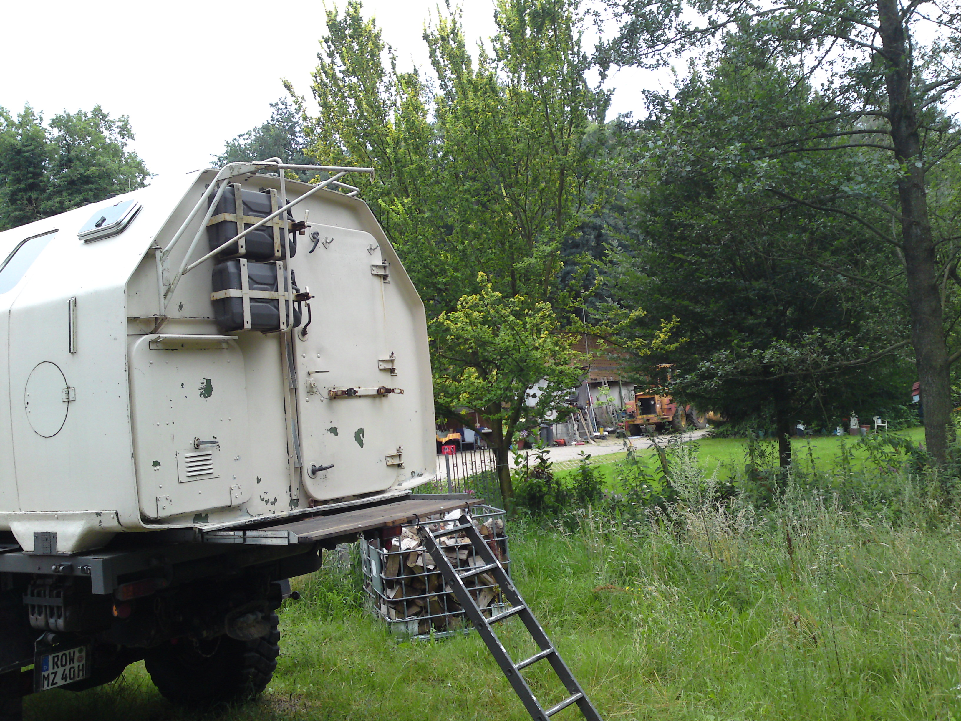

Na ja mein LAK steht hinten etwa 15 cm über und ich habe vorn den Zusatztank auf der Pritsche, sowie weitere Staukisten und das Aggi
Unter der Pritsche hinten hängt dann der Abwassertank (Abwasserrohr mit Verschlussdeckeln an den Seiten)
Ladeplatz hinten ist ja schön ung gut aber du musst immer alles runternehmen wenn du den Eingang hinten hast , bei einem Seiteneingang wäre es dann egal
An der Stelle wo der Auspuff saß wirst nicht allzu viel unterbringen können da da die Träger der Pritsche im wege sind und du zu tief kommen würdest und für einen Zusatztank muss dann eine Staukiste weichen
Ich schau mal ob ich deine Mail Andres noch habe dann schicke ich dir Bilder

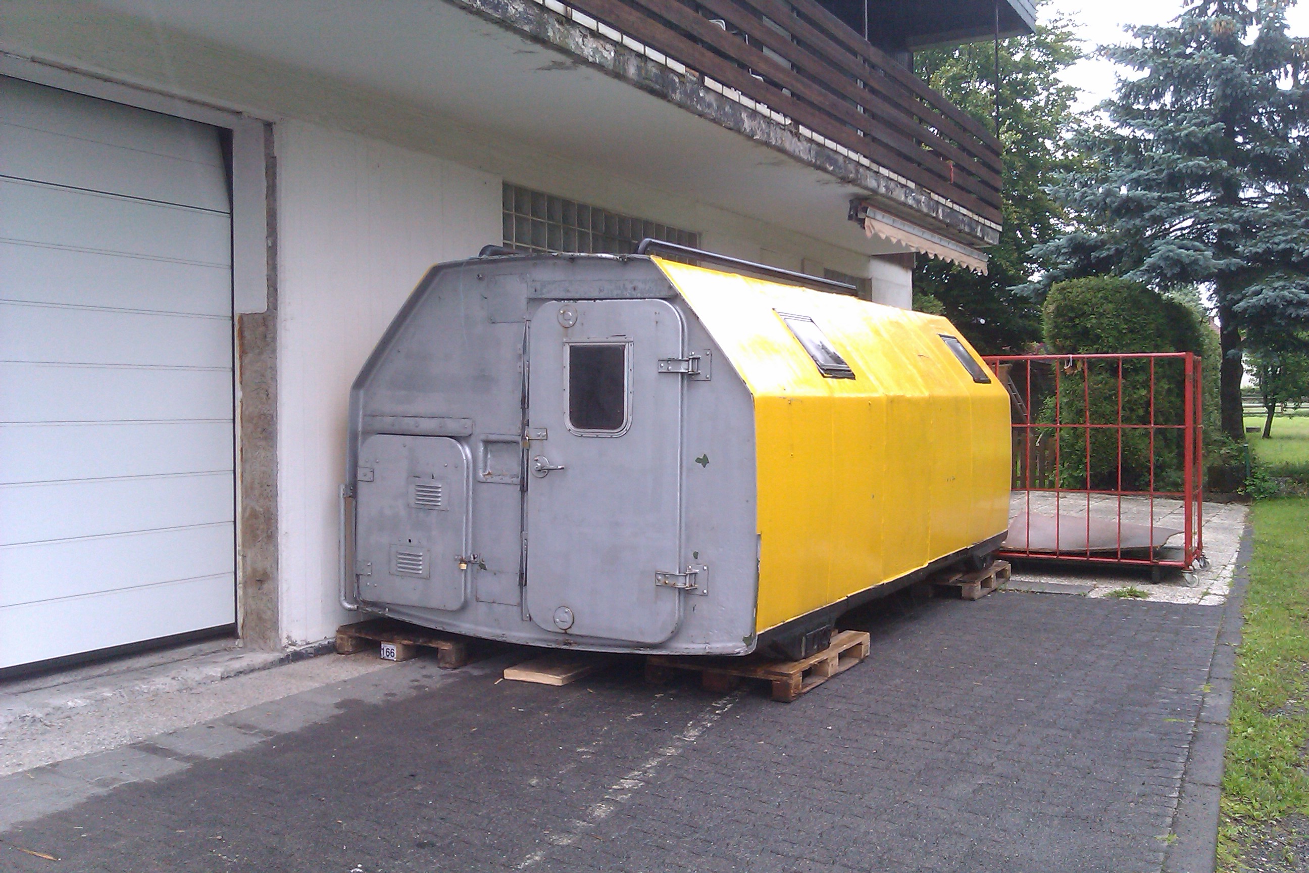

Hey
So der Koffer ist schon mal da. :D
Aber meine ersten Planungen werde ich abändern, da der Koffer ja jetzt einen guten Meter länger ist.
Werde jetzt erst mal eine vernünftige Planung machen bevor es mit dem Ausbau los geht.
Als erstes kommen Rollen unter den Koffer und dann gehts in die Halle, da ist es im Winter warm und trocken.
Grüße luk

#18 Beitrag von Lobo » 2012-06-28 15:47:24
hm ist der Koffer nun ein Wanderpokal :lol: , hier würde sich schön eine Seitentür anbieten
habe bei meinem hinten eine Terrasse zum auszihen gemacht, auf Grund des Ofens im Eingang und wegen der späteren Motorradbühne
Maik

Hey maik
Ja mein Koffer trägt auch einige Spuren. :lol:
Es gibt ein 5 Jahres Projekt. Hab schon einiges in Planung.
Und denke das der Koffer sehr gut auf einem KAT aussehen würde.
Aber bis dahin ist noch etwas Arbeit.
