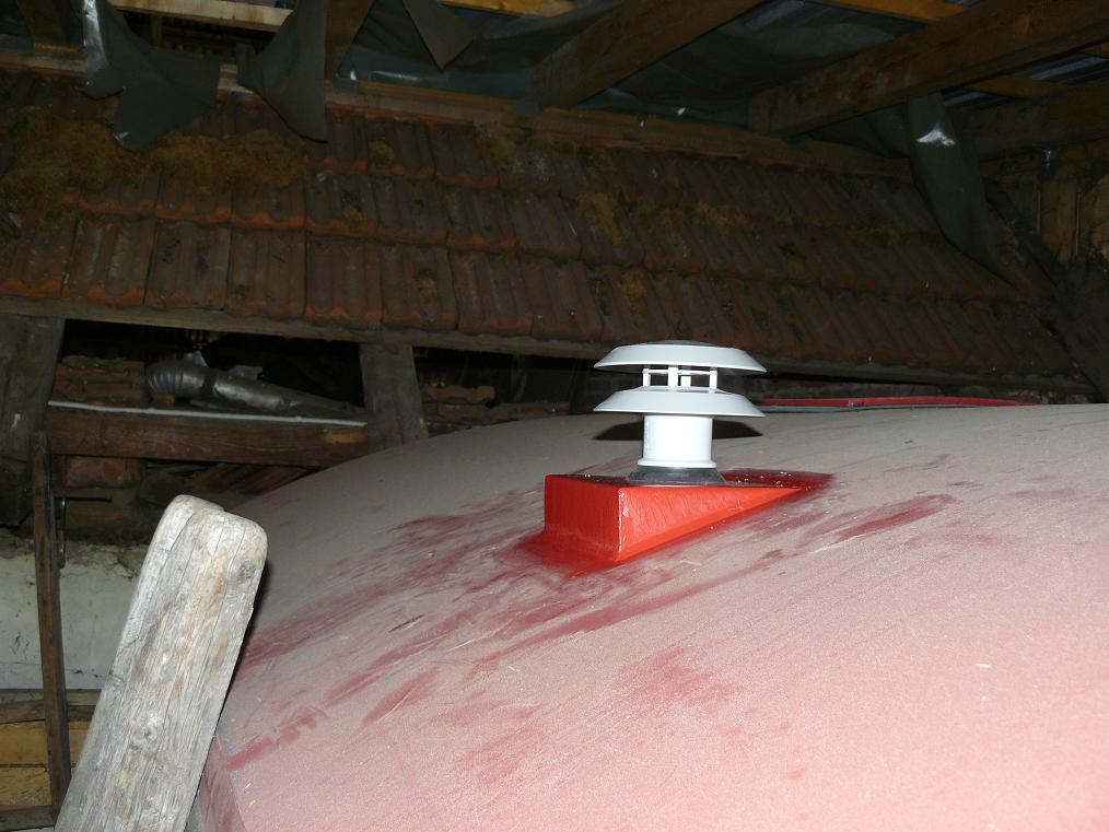

Re: Wie schneidet Ihr Blech?
3-4m Kantenlänge insgesamt. 1x Durchgang, 1x Öffnung für Kaminsockel im DachBuclarisa hat geschrieben:
Bei nur 4 cm Kantenlänge kommt es auf den Nippler an da ist ein kleiner Kopf gefragt.
Was auch gut geht ist ein Plasmaschneider.
2x rät man mir zur Flex, ich mag die aber nicht. Für genaues Arbeiten bin ich zu feige, wenn ich da mal abrutsche
Clemens

Ich überlege jetzt gerade, wie ich auf meinem gewolbten Dach eine Führungsleiste aus Alu mit einer Schraubzwinge befestigeLassie hat geschrieben:Hi,
als ich auch meine Alu-Leisten der Länge nach zuschneiden musste:
- kleine Flex
- neue (!) 1mm Scheibe
- Führungshilfe aus anderer Alu-Leiste gebastelt und ordentlich mit Schraubzwingen fixiert
- sauber angezeichnet mit 'Benzin-Stift' (Permanentmarker)
- ein kurzes Stossgebet zum Himmel
- flach atmen und vorsichtig ansetzen
- in einem laaaaangen und langsamen Zug durchfahren
- Kante mit feiner Feile bzw Schmirgelpapier glätten
- freuen, wenn alles geklappt hat!
Danach ein Riesen-Kreuzzeichen machen und Zehen einziehen - wegen dem Stein, der vom Herzen fällt...
Viele Grüsse
Beim Durchgang bin ich etwas entspannter. Dafür hat der Herrgott ja die Alu-Winkelleisten und das Sika erfunden, um "komische Schnittkanten" nachher abdecken zu können. Daher werde ich da schon eher mutig sein
In Deine Liste werde ich die 0,0%o-Grenze noch mit einbauen, dann wird es schon schiefgehen. Das Bierchen gibt es dann im Anschluß
Clemens

Hier übrigens das Ergebnis

Und wegen der Schuhschachtel machste son nen Aufruhr ???
Ich dachte, Du willst das halbe Dach abschneiden .....

Hi Clemens,
will ja nicht unken, aber was glaubste wie lange du den plastikpömpel da oben drauf behälst, das soll doch ein Fahrzeug werden, oder? (wg. Ästen und so...)
ich hab mir schon zwei Plaste-Dachluken geschrottet, die wesentlich weniger dick aufgetragen haben (Höhe ca. 3,35cm, mittig)
