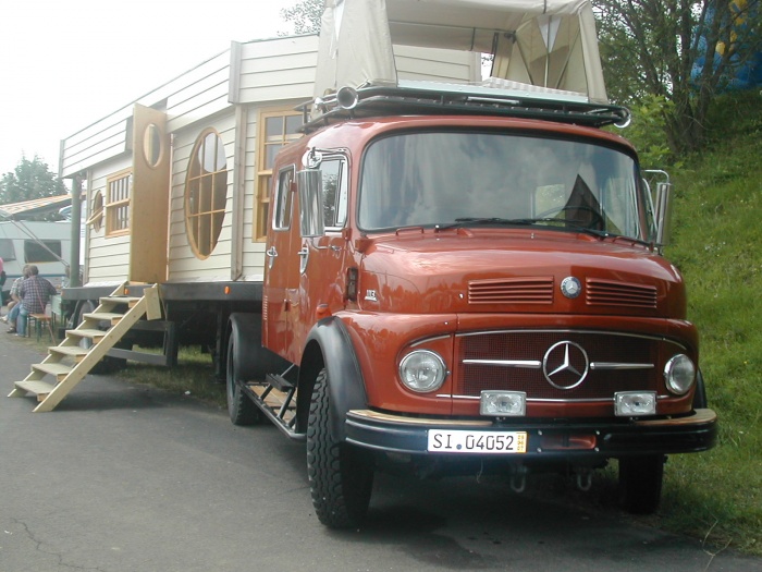

Oder halt ein Klapp/Safaridach wie da
da kannst du dir evtl. sogar das Loch im Dach sparen.
