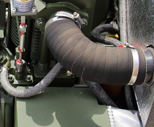

Verfasst: 2016-05-14 23:31:16
von Ingenieur
nun habe ich die alte Filterkerze wieder eingebaut.
Dann noch sicherheitshalber einen neuen Dieselschlauch vom Filter zum Motor.
Es passt leider kein anderer Filter hin.
Das Gehäuse gleicht einem Heizölfilter.
Allerdings hat die Filterpatrone eine andere Aufnahme.
Bei Heizöl ist es Bajonett,
beim 6,5 kVA Lindenberg ist es 11mm Tauchrohr.
Ein Beispielfoto für Heizöl anbei.
Re: Fahrgestell angekommen
Verfasst: 2016-05-15 6:57:32
von Ingenieur
inzwischen habe ich einen Umbausatz gefunden.
Anstelle der Kunststoff-Filtertasse wird ein Adapter angeschraubt.
Dann der Filter untendrunter.
Filtergröße: 25 mü
Außer der Bezeichnung "Zollgewinde" gibt es wieder keinen Hinweis auf die Nummer
der Filterpatrone.
Aber mit 7,- EUR für den Filter sehr preiswert.
Verfasst: 2016-05-15 7:45:13
von Ingenieur
so, nun habe ich die Nummer gefunden:
Original: OC 21
MANN: W712
Anschlußgewinde: 3/4 - 16 UNF
Mit dem Gewinde müsste auch das 11 mm Tauchrohr passen.
Es ist bei MANN allerdings ein Ölfilter und kein Dieselfilter.
