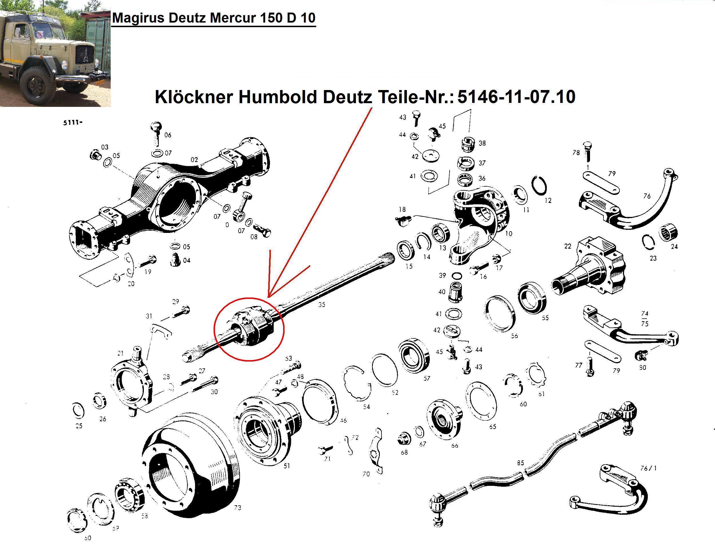

Ich muß nochmals einen „Fred“ zum Thema Doppelgelenkwelle eröffnen! Es geht um unseren Mercur 150 D10 den wir hier in Namibia als Safarifahrzeug in unserer Flotte einsetzen. Das Fahrzeug ist momentan im Busch unterwegs. Eines der beiden Doppelgelenke in der Vorderachse hat ca. 1 cm Spiel und muß in aller Eile vor der nächsten Safari hier in Windhuk überholt werden. Eine Werkstatt für diese Aufgabe haben wir vor Ort. Problematisch sind die Ersatzteile für diese Überholung. Wir brauchen die genauen Maße der Buchsen in die die Gelenke gepreßt werden.

Hat jemand genaue Maße dieser Gelenke?

...anbei eine eindeutige Zeichnung: WIR BENÖTIGEN DIE MAßE DER KREUZGELENkE INNERHALB DIESES DOPPELGELENKES !
