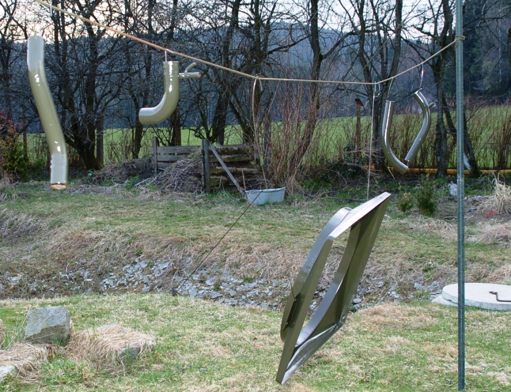

heute habe ich diverse Kühlungsteile von Wühli zum Trocknen rausgehängt:
Wäscheleine mal anders

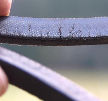

Austrobelt- 40 Jahre?
Wie sich zeigt, wurde der Tausch auch dringend Zeit. Gut, was baut man noch alles aus, wenn der Kühler schon mal draußen ist?
Alle Schläuche, alle wasserführenden Rohre- alles was mich entweder optisch schon länger störte, oder was sich jetzt als nicht zuverlässig
herausstellt. Ein Teil der Schlauchschellen wollen schon gar nicht mehr loslassen, so festgebacken sind sie.
Die Rohrleitungen der Kühlung sind irgendwie alle rostig, obwohl teilweise dick mit Farbe eingepinselt. Ich habe das Gefühl, die wurden schon rostig
verbaut und dann einfach übergestrichen. Die Wasserpumpe ist morgen dran- die ist so rostrot, die hat sicherlich noch NIE Farbe gesehen:

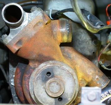

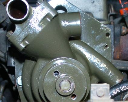

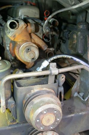

Uff- ich hab die Wasserpumpe draußen! Nun kann ich sie mal vernünftig entrosten und überprüfen - man muss zuerst die Tragplatte mit dem "Motoraufhängauge" losschrauben, da sitzt sie mit diversen Schrauben drauf.
Mannomann, was für eine Würgerei: Die unterste Mutter ist von vorn noch gut erreichbar, die beiden Schrauben links und rechts sitzen so blöd hinter dem Pumpengehäuse,
dass ein Ringschlüssel nicht drüber passt. Ich hab´s tatsächlich geschafft, per Maulschlüssel eine 8.8er Schraube M10 zu vergnaddeln :motz:
Und ausgerechnet dort, wo man so bescheiden hinkommt.

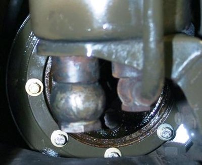

Zylinderkopf vom Kompressor runter, damit 5mm mehr Schlüsselweg da sind- SCH.... geht immer noch nicht. Zylinder vom Kompressor runter- uff- geschafft: Schraube
lose.

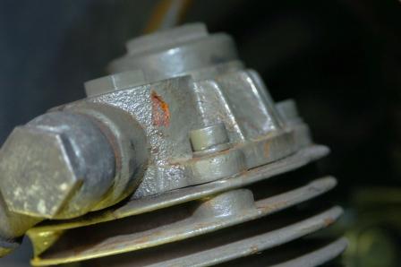

Also EIGENTLICH wollte ich mir die Ventile vom Kompressor mal gut anschauen, da der Druckaufbau manchmal etwas spät anfängt. Gleich komplett demontieren wollt´
ich ihn eigentlich gar nicht.
Zu meinem Glück ist der Kompressorkolben und Zylinder blitzblank, alles bestens. Die Ventile muss ich morgen mal ausbauen.
Drückt mir die Daumen, dass ich den Zylinder wieder über den Kolben bekomme, die Kolbenringe sind ganz schön stramm :cold:
Wenn ich so weitermache, hab ich Wühli :wub: bald komplett zerlegt, nur um sicher zu sein, dass er WIRKLICH gut in Schuss ist.
Urlaub ist toll- endlich mal nach Lust und Laune schrauben... (Meine Nachbarn halten mich für irre :totlach: koooomisch...)
Da gibts, wenn man kein Spezialwerkzeug zur Hand hat, den guten alten Konservendosentrick...
Dose seitlich schlitzen, letzte paar cm nach außen abwinkeln, so daß der runde Rest, an den Ohren zusammengedrückt, knapp dem Kolbendurchmesser entspricht.
Den Blechstreifen in der Höhe so anpassen, daß er oben und unten ein paar mm über die Ringe hinausreicht.
Blechstreifen rum, Kolbenringe zusammendrücken und langsam mit dem Zylinder nach unten schieben...
Schon selbst bei div. 2taktern praktiziert...

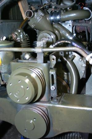

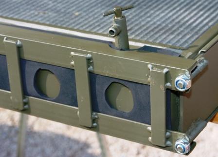

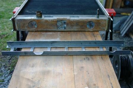

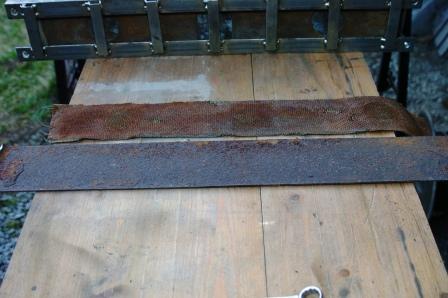

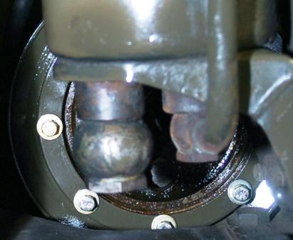

Heute habe ich die untere Kühlerlagerung nach dem Vorbild von Kai dem Flexer erneuert (mein Nachbar ist maschinenmäßig zum Glück SUPER
ausgestattet)
Der Wasserkasten wurde unten nur noch vom total verrosteten "Restblech" gehalten. Das Problem kennen ja einige Steyr-Besitzer.
Ich habe 30er Winkelstahl als untere Verstrebung und 10er Gewindestange, seitlich an den Kühlerrahmen angeschweisst, als Befestigung verwendet.
Morgen mache ich ein paar Bilder.
Als Dämpfung schneide ich eine eine Platte EDPM, 4mm, zurecht. in die Platte möchte ich ein paar Sickerlöcher schneiden, damit Tropfwasser nach unten
ablaufen kann und sich kein Gammel bildet.
Die Originalkonstruktion hat 42 Jahre gehalten :unwuerdig: - mal sehen wie lange meine hält.

wie angekündigt ein paar Bilder von der neuen Kühlerlagerung. Trotz Mistwetter heute (drei Grad Aussentemperatur, manchmal Schnee, manchmal Regen)

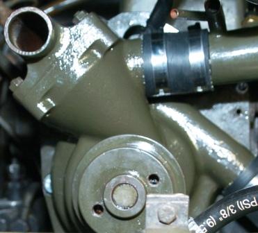

habe ich die Wasserpumpe fertig lackiert und wieder eingebaut. (Man sollte die Riemenscheibe allerdings wieder aufpressen, BEVOR man sie einbaut :wack: )
So sieht die Kühlerlagerung ALT aus:
und das wird die neue Lagerung:
Fehlt nur noch die Grundierung und Farbe auf beidem, und die Gummiplatte als Puffer.
So sieht die Wasserpumpe jetzt aus:
Das "Hochglänzend" wirkt im Blitz ein bißchen heftig :rock: Kleine Verbesserung gegenüber vorher, nicht? ;)

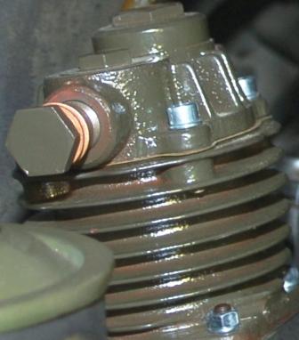

Sooo, dank DäddyHärry´s Trick mit der Konservendose habe ich den Zylinder wieder über den Kolben gekriegt - Juhuuu!
Bei der aktuellen Kälte dachte ich, ich brech mir die Finger, aber ich hab´s geschafft.

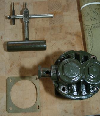

Vorher habe ich mir noch einen neuen Satz Dichtungen "geschnitzt":
Neue Kompressordichtungen Marke "Selbstgeschnitzt"
Gut, dass ich so ein Jäger und Sammler bin, Dichtungspapier und Kreisschneider hatte ich schon mal zusammengesteigert.

So - nachdem es nun schüttet wie aus Kannen und ich nur noch Kleinkram machen konnte, hier einmal der aktuelle Stand- vorher - nachher:
Fangen wir mit der Wasserpumpe an:
Wasserpumpe in Vorher
und jetzt:
Wasserpumpe in Nachher - nach stundenlangem Rost schnaufen, total zerlegen, grundieren.... etc. etc. etc.
Dann - weil ich ja an die Wapu nicht so richtig herankam, war der Kompressor gleich mit dran:
Kompressor in vorher:
nachdem ich bei der Norma noch den Satz Messingdrahtbürsten für die Bohrmaschine gefunden habe und etliche Arbeitsstunden später:
Kompressor in farblich passend
Und weil die Riemenscheibe da so rostig zwischen all den "neuen Teilen" hervorlugte, war die gestern auch dran:
Riemenscheibe vorher
und jetzt nach der Drahtbürsten-Grundier-Lackier-Kur:
Riemenscheibe nachher

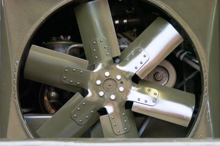

So, heute wurde die Kühlerlagerung mit dem neu lackierten Kühler "verheiratet", vorher die Dämmplatte passend zugeschnitten und unten mit Ablauflöchern versehen, wie weiter oben schon beschrieben. Die Dämmlager des Kühlers hatten auf ihrer Unterseite sogar noch die Aufkleber "Steyr Original Ersatzteil" :happy:
Das große Luftleitblech um den Lüfter (das große Teil ganz oben bei meinen Bildern auf der "Wäscheleine") hat heute einen Kantenschutz bekommen. In der Originalzeichnung ist eine Dämmung oder Dichtung zum Kühler hin zu sehen, bei mir war aber vorher gar nichts montiert.
Nebenbei habe ich auf der linken Rahmenseite noch drei Kabel entdeckt, die meine lieben Vorbesitzer "ganz fachmännisch" mit Lüsterklemmen zusammengedrahtet haben.
(Kabel zur Anzeige der Öldruckwarnlampe, Kabel zu Warnlampe vorderes Differential, Kabel zur Warnlampe Hinterradsperren) :wack:
Also aus dem Fundus erst mal wasserdichte Kabelverbinder geholt, PVC-Kabelschlauch zugeschnitten. Alles vernünftig verpresst und verschrumpft, Kabelschlauch
über alles drübergefummelt feddich
- so macht man das ordentlich! :mad: Was der oder die Vorbesitzer alles an dem Kabelbaum rumgefummelt haben treibt mich immer wieder zu einem Ausbruch :smoking:

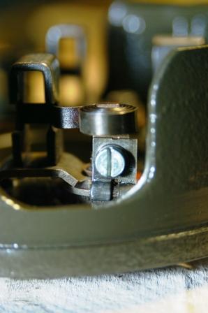

Zuletzt kam heute die Lichtmaschine dran, die Lager aufgemacht (sie hatten Abdeckscheiben, ich glaube aus Leder vor den Käfigen?) Das alte Fett rausgepopelt, mit Petroleum ausgewaschen, neues Kugellagerfett mit großem Schraubendreher bündig eingestrichen, saubergemachte Abdeckscheiben wieder vorgeschoben. Dann vorderen Lagerdeckel auf das Lager gepresst, Mittelteil übergeschoben, hinteren Lagerdeckel aufgepresst, die langen Schrauben durch, festgeschraubt.
Riemenscheibe auf den Konus, Federscheibe, Mutter drauf - FEDDICHHHH!! :rock: (Ich musste hektisieren, war schon fast dunkel)

Fuer den Kuehler hatte ich mir sogar eine "Schaukel" gebaut. Ich hatte den Kuehlkreislauf vor einer Weile bereits gespuelt, hatte jetzt beim Ausbauen aber festgestellt, dass im unteren Wasserkasten noch eine riesen Rostbruehe schwamm :sick:
Also den Kuehler an zwei Ketten oben im Tor aufgehaengt und gespuelt - die Bruehe vor und zurueck durch die Roehren damit da der Dreck endlich auch rauskommt und ablaufen lassen.
Nach ca. 30l wurde es endlich mal klarer - buah!
Der untere Wasserkasten ist halt der tiefste Punkt im Kuehlkreislauf, also setzt sich aller Dreck beim Abstellen auch dort ab. Nur mit spuelen allein kriegt man das da NIE raus, weil der Ablasshahn zu hoch sitzt.
Man braucht schon mal ordentlich Schwung - und Backpulver ;)

Die neuen Keilriemen sind ebenfalls verbaut, die Spannschraube an der Lichtmaschine ist auch wieder ersetzt. (die fehlte merkwürdigerweise)
Die neue Kühlerlagerung habe ich noch einmal abgelichtet, den Knebel des Ablasshahnes habe ich als kleinen Kontrast in hochglänzend lackiert:
Wie Kai der Flexer in seiner Ausführung der Kühlerlagerung schon feststellte, man hat im hinteren Bereich des Kühlers nur millimeterweise Platz.
Man muss wirklich so knapp und schmal arbeiten, wie es nur geht. Ich musste auch noch zweimal nacharbeiten, damit der Kühler nirgendwo anstößt und frei schwingen kann.
(Und so ein zierliches Kühlerchen von Wühli ist ja federleicht ;) )
Ich hoffe, ich komme morgen noch dazu, die zwei noch fehlenden Schläuche zuzuschneiden und zu verbauen, damit ich wenigstens einen Probelauf machen kann, bevor ich wieder arbeiten muss.
