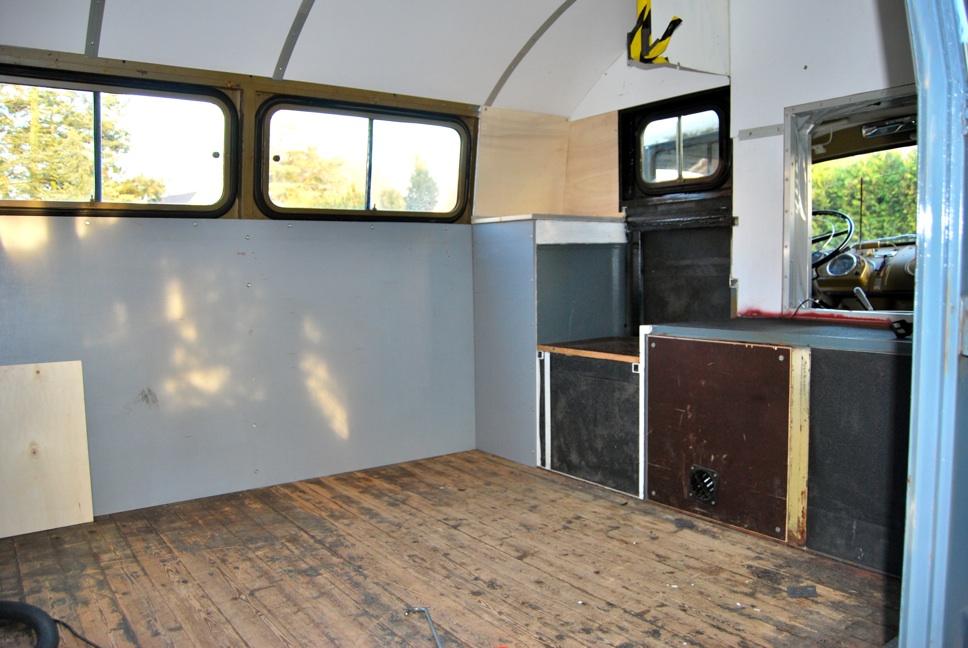

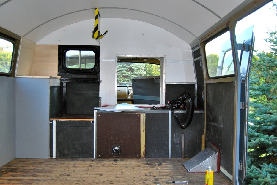

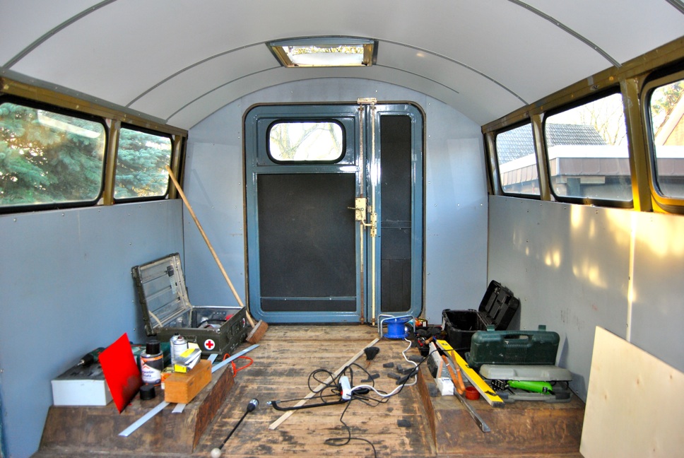

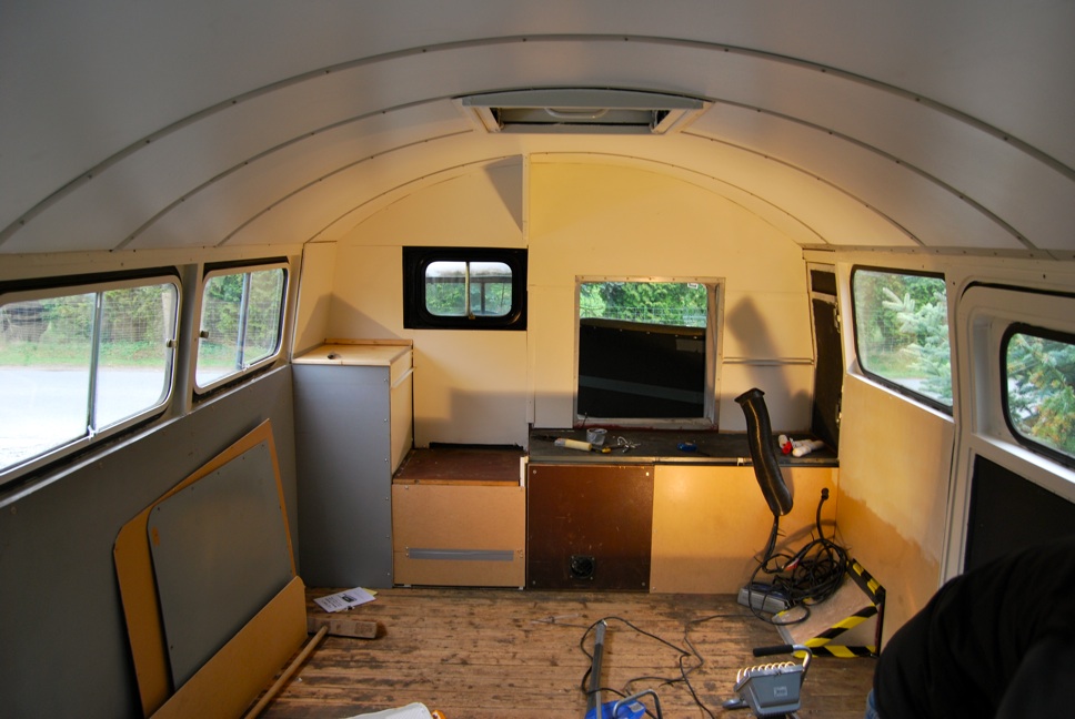

Hi Leute,wie schon an anderer Stelle erwähnt,habe ich den Koffer komplett entkernt.Heute habe ich die vom Vorbesitzer angefangene Isolation mit Remo Dämmmatten vollendet.Als nächstes kommt neue Farbe an die Wände und der Boden wird geschliffen und lackiert.Ich halte euch auf dem Laufenden.Gruß Olli

Der Anfang ist gemacht :D Viel Spaß beim weiter Bau .Kommt mir alles irgend wie bekannt vor ....

Hi Olli,
ja bitte, mit vielen Fotos, weil, hab wohl den selben Koffer, aber noch im Rohzustand.
Im Sommer geht mein Ausbau los, du hast Vorsprung, das ist prima :-)

Wie hast du Isoliert? Also Aufbau? :D

Reimo x trem Isolator 20 mm. Kuckst du http://www.reimo.com/de/M50015-reimo_x_trem_isolator/

Boden schleifen und lackieren? Du denkst schon daran, das der noch isoliert werden muss? So eine Lage Bretter isoliert nicht gerade toll...

Wenn man den Aufbau nur im Sommer nutzt, dann kann man das doch so lassen. Ansonsten WENN man den Koffer schonmal leer hat, dann könnte man auch den Boden erneuern und optimieren. Ich habe mir sagen lassen dass der Boden 6cm stark ist, dafür könnte man theoretisch auch
20mm Siebdurckplatte 20mm Isolator und 10mm Siebdruckplatte nehmen und für die pralle Optik noch laminat reinpfeiffen :lol:

@ Kai..... da hast du sicher Recht,das habe ich heute auch so gedacht.Ich will allerdings nicht zuviel von der Stehhöhe einbüssen.Wie dick müsste die Isolierung deiner Meinung nach sein?

@ Tobias.....mein Boden hat keine 6 cm,eher 2.Und in der Wüste,wo es mit Humboldt hingehen soll,wird es Nachts mitunter empfindlich kalt und da hat man dann eine hervorragende Kältebrücke.So schön ein aufbereiteter Holzboden auch wäre,komme ich um ein Isolierung wohl nicht herum.Gruß Olli

Ich möchte an der Stelle einfach mal jemand zitieren
Die Bodenbretter sind noch original, da ich aus irgendwelchen Gründen die paar Stunden Mehrarbeit gescheut habe, sie durch Siebdruckplatten zu ersetzen.
Darauf sind schwere Matten aus Gummigranulat gelegt. Diese Matten gibt es im Dachdeckerbereich. Sie sind günstig und schwer. Dadurch habe ich mir beim Erstausbau eine Antidröhnwirkung versprochen, die auch soweit eingetreten war, dass ich die Matten für den Zweitausbau habe liegen lassen. Auf die Matten habe ich Laminat verlegt und darauf die Möbel gebaut.
Mit dieser Konstruktion habe ich knapp über 100.000 Km verfahren.
Im Mittelgang habe ich 3 Läufer aus dem Aldi, das ist auch bei -17°C nicht so schrecklich fußkalt gewesen.
Billig, einfach und schnell, sollte also auch für die Wüste reichen

#13 Beitrag von manawhatu » 2012-03-27 23:02:45
Hey Tobias,das hört sich doch gut an und auch die Stehhöhe wäre bei uns "Sitzriesen" gewährleistet :D sowas in der Art könnte ich mir vorstellen,(bis auf das Laminat).Danke für deine Mühe.........Olli

Wobei die Matten schwer sind und ich mir einen leichteren Aufbau vorstellen könnte..Man muss halt Prioritäten setzen..
Wobei wenn ich in deiner Lage wäre, würde ich den Boden austauschen und ordentlich isolieren, dann musst du die nächsten Jahre nicht nochmal ran, falls du zufällig in noch kältere Regionen willst ;)
Aber wie gesagt, bei ihm hat sich das seit 100tkm bewährt bzw. als ausreichend dargestellt..
Doch ich sehe es halt unter dem Gesichtspunkt, falls du dann feststellst das es deinen Ansprüchen nicht genügt...sind schon alle Möbel eingebaut und sich DANN nochmal zu überwinden den Aufwand zu betreiben, kann ich mir jedenfalls schwerlich vorstellen..

ich würde-werde wohl den Boden von unten isolieren.
Platz ist genug zwischen und unter den Eisen.
Methode? Womit? Muss ja Spritzwasser abkönnen.
Ganz unten komplett ein dünnes verzinktes Blech,
außenrum nach unten abgekantet und rundum mit Seitenwänden verklebt-genietet.
Wegen Rostbefall müssen so oder so bei mir die Seitenwände untenrum aufgedoppelt werden.

Ich war der jenige den Tobias meint mit den 10mm Siebdruckplatten.
Ich müsste mal messen, mag sein das es etwas mehr sind, aber sie sind so dünn, dass sie sich durch biegen wenn man darauf steht.
Ich habe es bewusst so gemacht, da ich ein Mehrschichtverfahren gewählt habe, was in sich die Stabilität bringt, und die Kreuzverstrebung vom Koffer schon recht engmaschig ist. Erst die dünnen Siebdruckplatten, dann Trittschalldämmung, dann Laminat, das reicht vollkommen für die Stabilität aus. Da ich den Koffer nicht erhöht habe, geize ich um jeden mm.

Ja das sind ja mal hilfreiche Infos,vielen Dank dafür.Heute ist die Entscheidung gefallen.Ich lasse den Boden drin,werde ihn abschleifen und impregnieren.Dann ein Leistengitter verlegen 18mm Höhe,dann mit Xtrem Isolator 20 mm verfüllen und zum Schluss 10mm Siebdruckplatte.Das dürfte ein recht solider und isolierter Boden werden und für uns ist die Stehhöhe immer noch gewährleistet.Gruß Olli

Hi Kai,ich dachte es könnte nicht schaden den ganzen alten Dreck runterund die Hölzer vielleicht mal neu zu Impregnieren.Aber vielleicht haste Recht und das ist überflüssig (is ja nicht so das ich nicht genug zutun hätte :D ) Gruß Olli

Was hälst du davon den orginal Boden raus , als unterstes Siebdruckplatten , Isolierung und dann den orginal Boden wieder rein .Sieht bestimmt besser aus als Siebdruckplatte .

auch nicht schlecht ;-) muss mal sehen wie aufwendig das wäre,denn soweit ich das sehen konnte sind die Bretter von unten mit irgendsonem Bitumenzeug eingeschmiert (sowie das ganze Auto,im übrigen,habe schon vergeblich versucht das Zeug von den Staukisten abzubekommen,schöne Schmiererei)

Ich befürchte du bekommst den Boden nicht heile raus.
Bei mir war der Boden mit Schrauben die eine Schlitzschraubendreheraufnahme hatten, festgeschraubt.
Losschrauben ging nicht, bohren auch nicht weil die Schrauben steinhart waren. Ruckzuck war der Bohrer stumpf. :eek:
Ich habe die Schrauben von der Seite mit dem Hammer und Meißel entfernt, und dabei ging die ein oder andere Holzlatte kaputt.

hey Kai Uwe,ich werde den auch nicht rausnehmen.Ich mach es so wie geplant xtrem isolator Siebdruckplatte und zum Schluss leicht zu verlegenden selbstklebenden Vinylboden,den benutzen wir in der Firma für unsere Showauflieger und da wird der echt rangenommen.Den gibts in allen erdenklichen Farben und Motiven.Nicht ganz billig aber total strapazierfähig.Gruß Olli

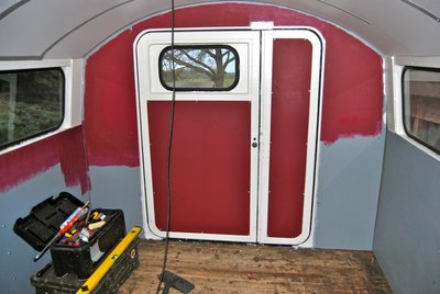

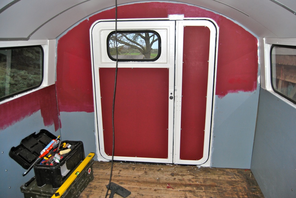

So gehts weiter alles isoliert verkleidet und schon die erste Farbe..........Gruß Olli

Und mit welchem Material sind die Wände verkleidet? (nicht das Reimozeuch)

#30 Beitrag von manawhatu » 2012-04-02 20:33:41
Hi Tobias....In den Türen 3mm Hardfaserplatten ,das selbe unterm Dach und an den Wänden 6 mm Birkensperrholz..
