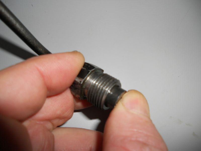

mein alter Trecker (Ritscher 528, Bj. 1953, Motor MWM KDW415Z) macht Probleme.
Ich bekomme die Dieselleitungen an der Einspritzpumpe zu den Düsen nicht dicht.
In 24 Stunden laufen nur durch die Schwerkraft (Kraftstoffpumpe gibt es natürlich nicht, der Tankabfluss ist oberhalb der EP) ca. 10ml Diesel aus. Ersatzteile sind nicht mehr zu bekommen - ist keine Bosch-Pumpe, sondern eine Eigenentwicklung von MWM. Mein Hydraulik-Spezi weiss auch nicht mehr weiter, kennt die '"Konstruktion" der EP-seitigen Anschlüsse nicht.
Hat jemand Erfahrungen mit flüssiger Gewindedichtung wie Loctide 542 ("Diese Dichtmasse hält starke hydraulische und pneumatische Drücke bei Anschlüssen bis 19 mm (3/4") aus")?
Was verstehen die Werbetexter unter "starke Drücke"?
Gruß Ulli

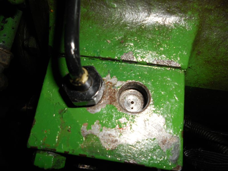

Zeig bitte mal wie es aussieht. Nachbauen kann man ja fast alles.

#6 Beitrag von Ulli » 2012-03-25 10:18:41
Moins,
ja Oliver, genau die EP ist es.

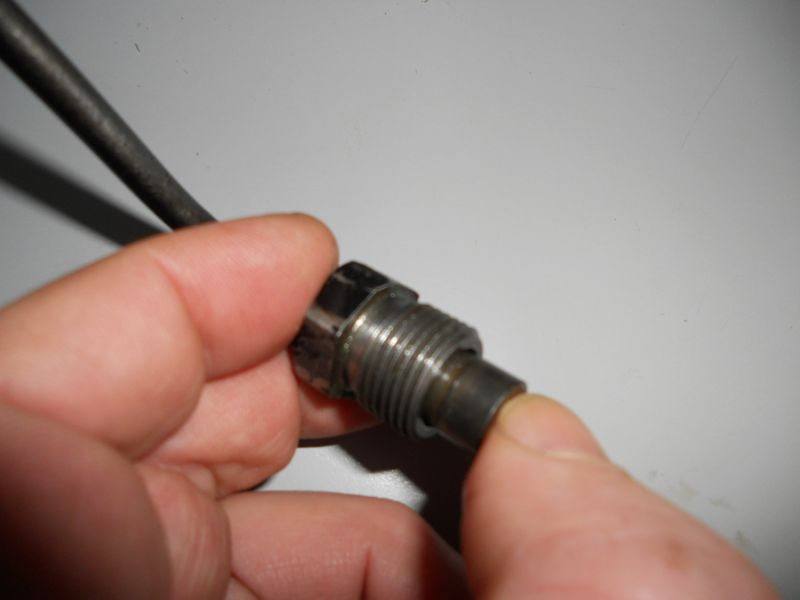

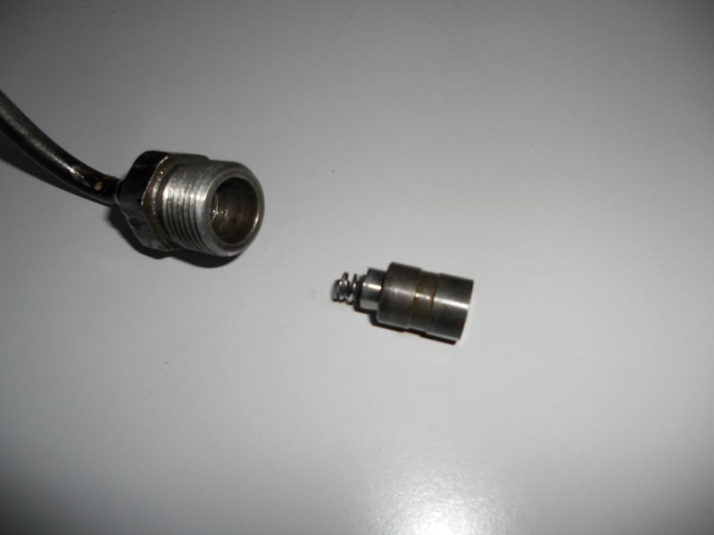

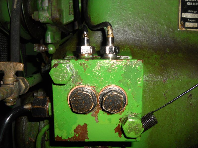

Den Diesel drückt es zwischen Gehäuse und Überwurfmutter (18) heraus. Zwischen Schraubkopf und Gehäuse ist kein Dichtring vorgesehen. Der Abstand beträgt ca. 4 mm. Mit einem "normalen" Kupferring ist es wohl nicht getan.
ein paar Bilder
die EP
Blick in die Öffnung
Einsatz bis zum Anschlag eingedrückt
daran ist zu erkennen, dass die Überwurfmutter keinen Anschlag am "Boden" der Öffnung hat - es fehlen mind. 3mm
Gruß Ulli

#7 Beitrag von LutzB » 2012-03-25 10:52:09
Moin Ulli,
in unserem Betrieb dichten wir fast alle Gewinde mit Flüssigdichtung. Die Dichtmittel werden entsprechend der Spaltabstände, der erforderlichen Festigkeit und natürlich des Mediums, ausgewählt. Wir benutzen Produkte von Weicon. http://www.weicon.com/de/produkte/1k-kl ... onlock.php
Wird 'ne kaufmännische Entscheidung sein - qualitativ unterscheiden die sich wohl kaum von Loctite. Morgen Früh bin ich im Büro. Da schau ich nach wie das Zeuch für diese Anwendung heißt, und wenn es an Lager und ein passendes Gefäß zur Hand ist, lass ich Dir ein paar Tropfen davon abfüllen. Tags drauf hast Du dann Post.

#8 Beitrag von Transporter » 2012-03-25 10:59:17
Ich würde in diesem Fall als erstes testen ob ein Dichtring (Kupfer oder Alu) unter den 6 Kant passt, also ähnlich wie es bei den Blindverschraubungen aussieht. Damit würde zwischen Überwurf-Kopf und ESP Gehäuse gedichtet.
Das muss nicht funktionieren, hat aber schon...
Wenn das Prinzipiell geht aber immer noch etwas kommt, kann helfen den Lack um die Öffnung vorsichtig (ESP Seitige Löcher sind UNBEDINGT abzudecken (z.B. kleinen Korken oder Stopfen eindrehen)) mit feinem schleifpapier zu entfernen (Staubsauger hilft der Reinlichkeit) und die Dichtfläche zu optimieren.

Transporter hat geschrieben:Ich würde in diesem Fall als erstes testen ob ein Dichtring (Kupfer oder Alu) unter den 6 Kant passt, also ähnlich wie es bei den Blindverschraubungen aussieht. Damit würde zwischen Überwurf-Kopf und ESP Gehäuse gedichtet.
Moin Transporter,
Dichtring an der Stelle halte ich aufgrund des Abstandes von 4 -5mm zwischen Unterkante Sechskant und Gehäuseoberfläche für nicht praktikabel, da müsste ich schon 4 - 5 Dichtringe übeienander legen - ist auch nicht vorgesehen.
@Lutz
das wäre mir eine große Hilfe :)
aber nicht die hochfeste Variante, die lt. Herstellerbeschreibung nicht zerstörungsfrei lösbar ist ;)

#14 Beitrag von Transporter » 2012-03-25 12:28:09
@Ulli_
Du hast recht, ich hatte das erste Bild nicht richtig angeschaut. Wäre auch nur eine Pfuscherei gewesen...

Der Überwurf dient nur der Befestigung, dichten soll das durch die reine Flächenpressung Stahl auf Stahl.
Ist das nur etwas beschädigt wars das erst mal, entwender neu läpen lassen oder zaubern. Ober und unterhalb des Ventils ein dünnen Kupferring sollte gehen, kann aber Aufgrund der Ringstärke zu Problemen führen. Eine einfacher zugeschnittener Dichtring aus Alufolie ober und unterhalb sollten die Lösung sein.

#20 Beitrag von Ulli » 2012-03-27 19:35:47
Moins,
an LutzB ein ganz herzliches Dankeschön für die Übersendung des Dichtmittels - schaut gut aus, zumindest tröpfelt es jetzt bei stehendem Motor nicht mehr. Anlassen will ich ihn aber erst Morgen, damit sich das Dichtmittel "an die neue Umgebung gewöhnen kann" ;)
Es ist übrigens eine Natter-Pumpe verbaut. Ich habe den Lack grob entfernt und bin dabei auf das Firmenlogo Bild und das Herstelldatum 7/52 gestoßen.
Gruß Ulli

#23 Beitrag von Ulli » 2012-03-30 23:39:57
LutzB hat geschrieben:Moin Ulli,
alles dicht??
jepp :D
nach Probelauf gestern habe ich heute Abend nochmal kontrolliert, die Einspritzpumpe ist trotz geöffnetem Kraftstoffhahn staubtrocken.
Großes Danke nochmal an dieser Stelle.
