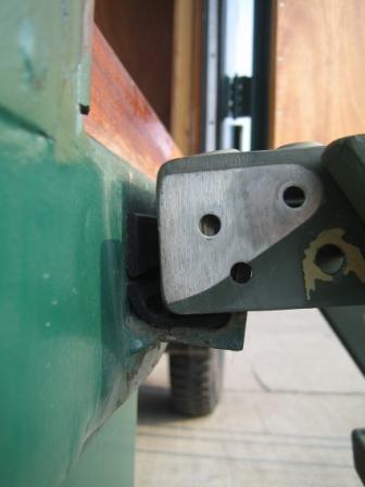

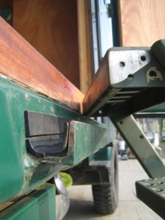

#8 Beitrag von kryzom » 2012-03-18 10:26:17
Gidday Klaus,
Ich habe BW Alu Schritte auf meinem Truck.
Breit: 455mm
Schritt Tiefe: 150mm
Länge: 1170mm - 1470mm
Grüße Kiwi
Steps Detail holder.JPG (23.25 KiB) 6705 mal betrachtet
Steps Detail holder 2.JPG (17.93 KiB) 6705 mal betrachtet
Step Adjustment.JPG (27.15 KiB) 6705 mal betrachtet

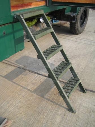

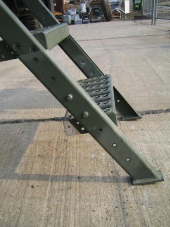

#12 Beitrag von Pirx » 2012-05-08 17:36:02
Nur zur Info:
ich habe gerade leihweise eine BW-Treppe mit 5 Stufen zum testen da. Der Anstellwinklel ist nicht 45°, sondern 60°!
Ansonsten habe ich noch etwas gemessen:
Stufenabstand 240 mm
Stufengröße 150x405 mm
Gesamtbreite der Treppe von Holm zu Holm (ohne die Verlängerungen und sonstige Anbauten) 455 mm
Holme 60x25 mm
oberste Stufe ab Boden 1030 - 1300 mm (unten an die Holme können Verlängerungen in verschiedenen Positionen angeschraubt werden, Höhe = 960 + (70 - 340 mm))
Vielleicht hilft es ja einem treppensuchenden Leser weiter.
Ob ich es mal mit der beschriebenen Treppe versuche, weiß ich noch nicht. Der steile Anstellwinkel gefällt mir nicht, ansonsten würde die Treppe ganz gut zum Fahrzeug passen. Aber sie sollte freihändig begehbar und hundetauglich sein, da bin ich mir noch nicht ganz sicher, ob das klappt. Ich teste weiter ...
