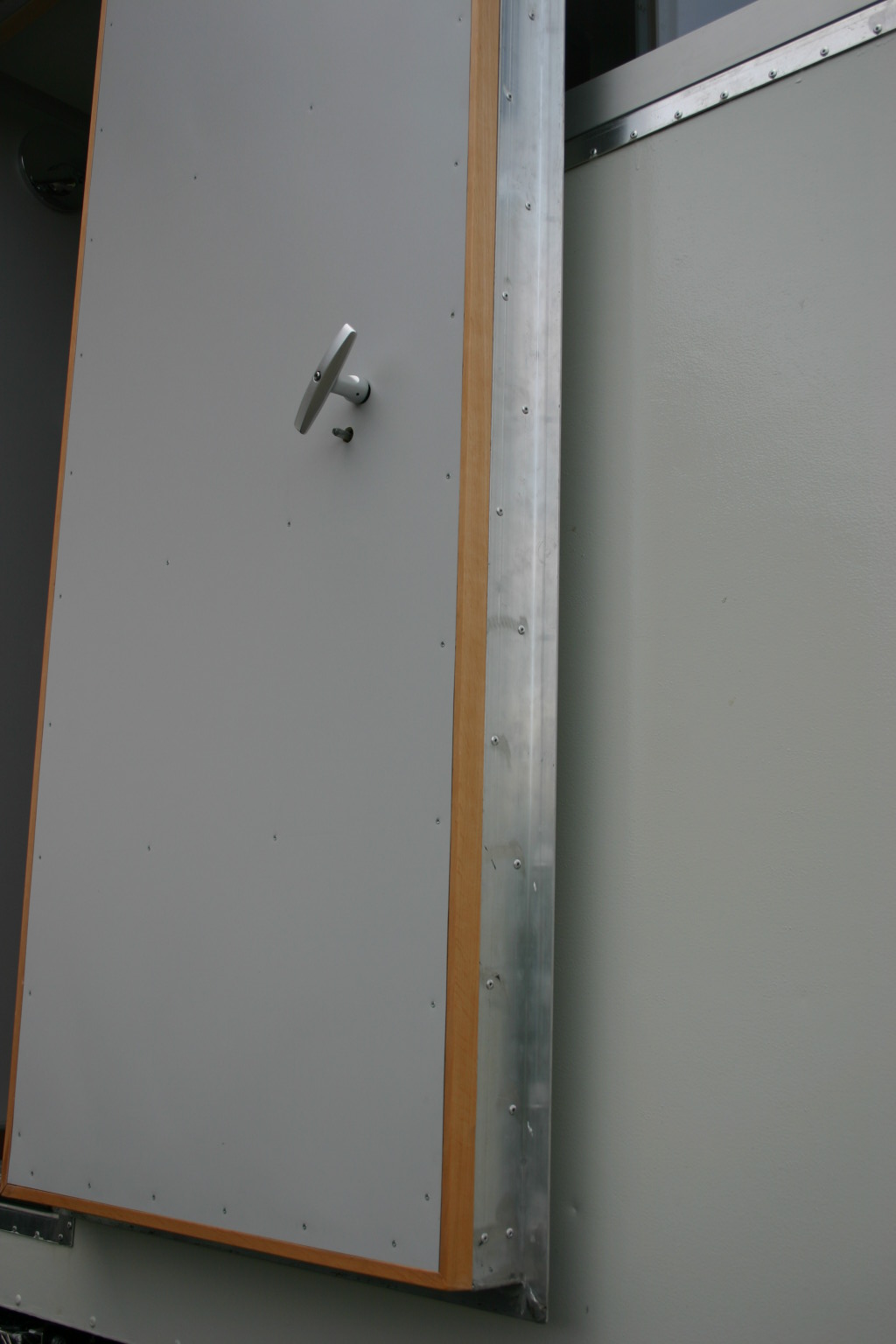

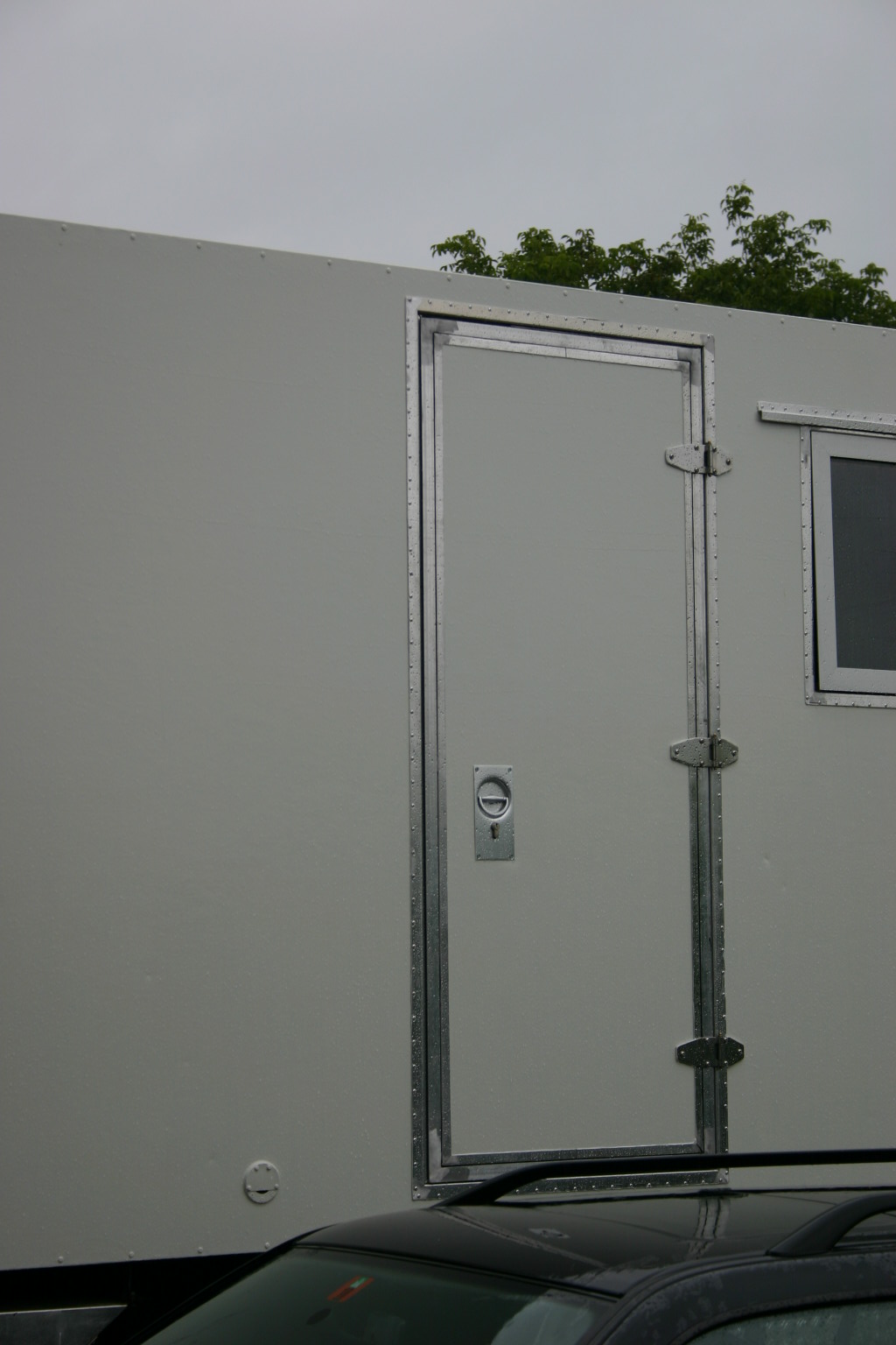

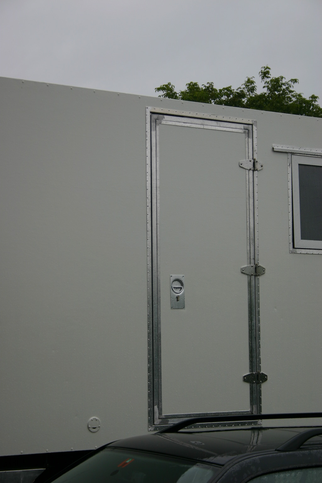

dann will ich mich mal outen: ich hab meine Türe komplett selber gebaut :blush:
Erst den Ausschnitt in die Seitenwand (55mm stark) gesägt, daran dann die U-Profile gebastelt - sind natürlich eine Kältebrücke ;) .
Von innen einen 20x20 Alurahmen dagegen geschraubt-geklebt. In diesen Rahmen schlägt dann die Türe und sitzt bündig in der Seitenwand..
Das Türblatt ist eine 30 mm starke Sandwichplatte. Umlaufend ein h-Profil aufgesetzt, nach innen mit einer Gummidichtung versehen.
Das Türschloss ist ein von innen auch zu öffnendes Stauklappenschloss mit Schliesszylinder.
Mein Türscharnier ist das sogenannte Tela-Profil.
Die ganze Türe zu bauen hat mich rund 3 Tage und viele Angstschweissperlen gekostet (was, wenn du dich versägst?!).
Die Profile und Beschläge bekam ich von meinem Sandwichplatten-Hersteller.
Die Türe funktioniert, einzig das Türschloss ärgert mich und hat sich NICHT bewährt. Hier werde ich vermutlich auf eine ordentliche 3-Punkt-Verriegelung samt Türgriffmulde umbauen - Schloss und Treibstangen liegen schon zuhause.
Viele Grüsse, Jürgen

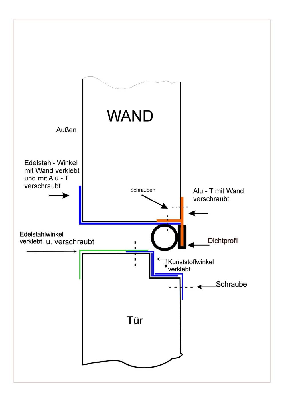

Ich hab meine auch selbst gebaut, aber eckig, so sieht sie aus :
Wie es im Einzelnen gemacht ist, dazu hab ich eine Skizze gemacht :

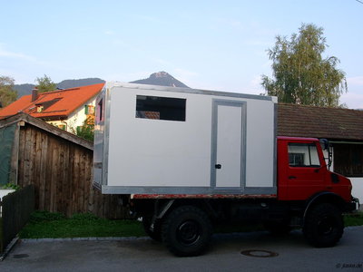

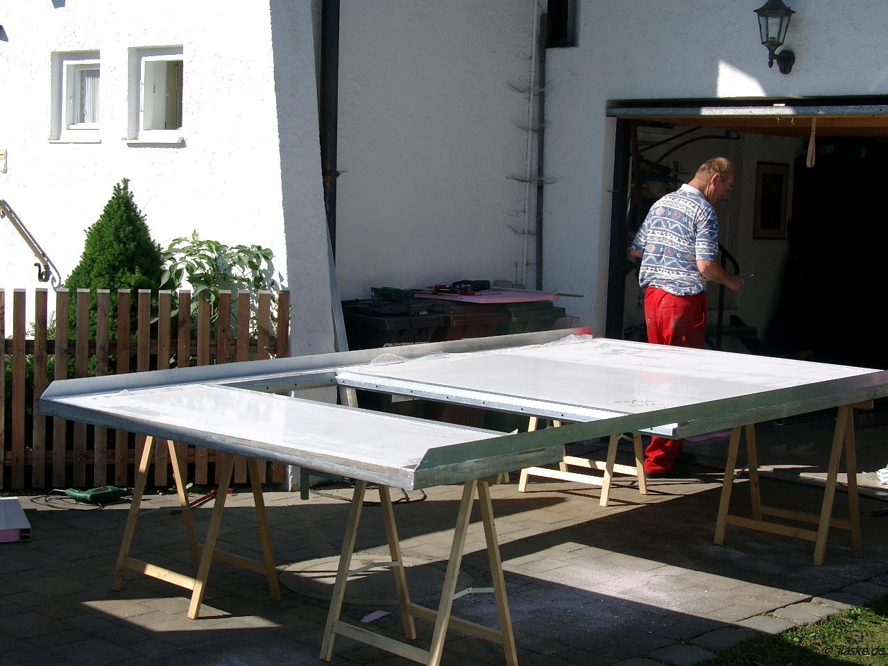

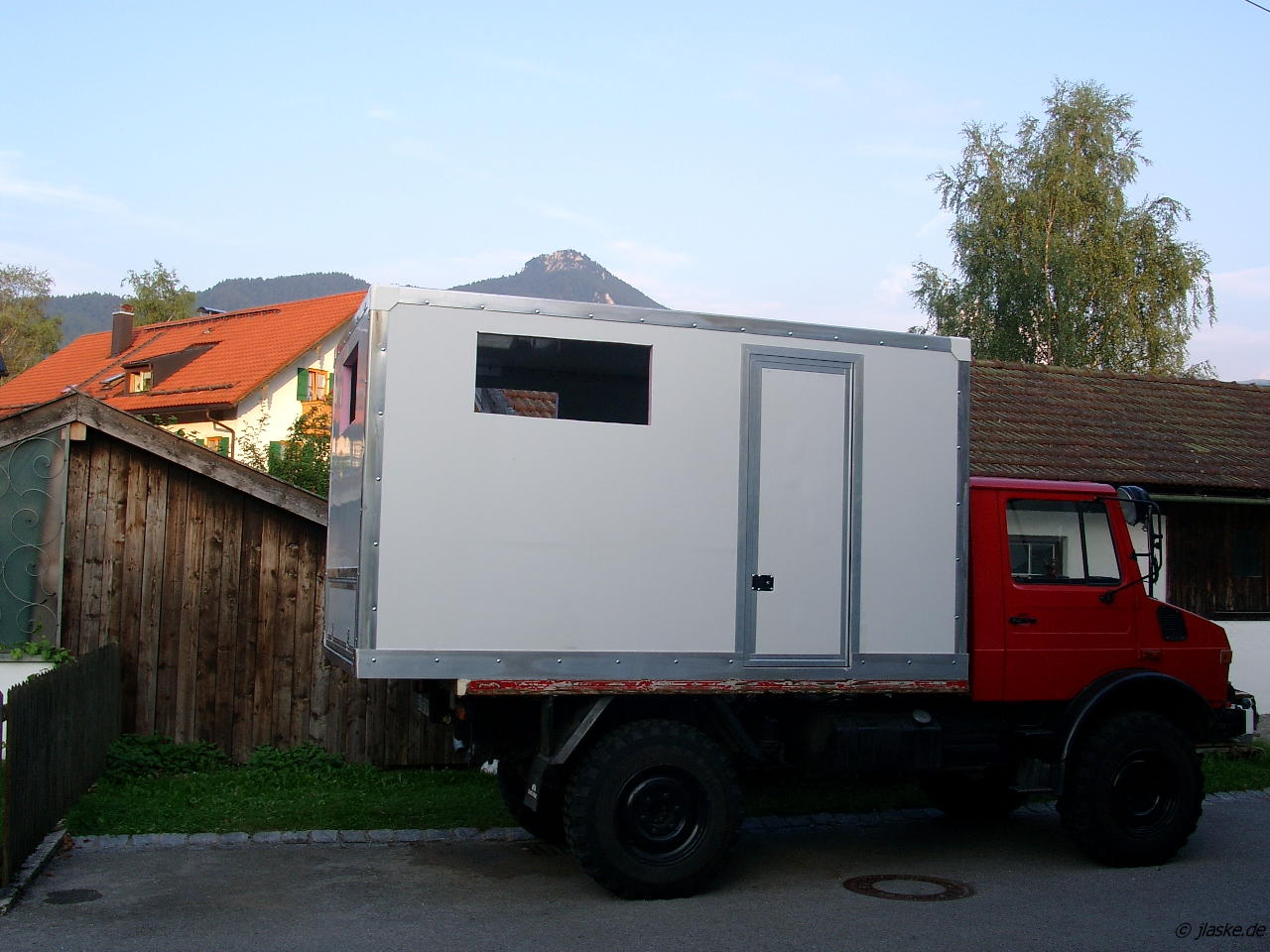

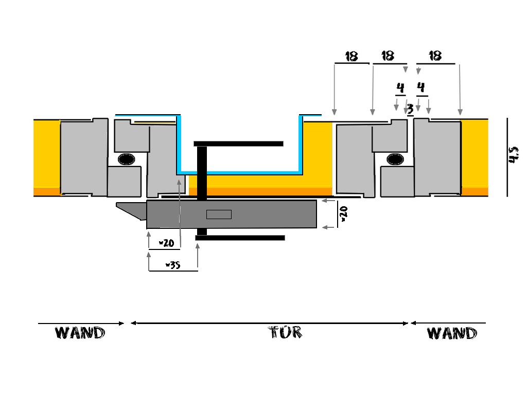

bei meinem Stahlsandwich-Koffer habe ich die Tür rechteckig ausgesägt, das ausgeschnittene Teil passend seitlich und oben gekürzt, bei Türausschnitt und Rahmen ca. 14mm Isolierung herausgefräst, aus Siebdruckplatten Profile gebaut, diese in die ausgefräste Sandwichplatte in Tür und Wand eingeschraubt und geklebt, eine Dichtung eingeklebt und später noch eine Gummilippe angebracht, die den Spalt nach aussen hin abdeckt. Bisher hat sich die Konstruktion als sehr stabil erwiesen und durch die Verwendung von Holz habe ich (abgesehen vom Türgriff) auch keine Kältebrücken.
Die Farben bedeuten folgendes:
gelb: Isolierschaum der Sandwichplatte (darüber Stahlblech)
orange: innere Holzschicht der Sandwichplatte (darunter Stahlblech)
hellgrau: Türprofile
dunkelgrau: Stangenschloss (innen)
hellblau: Griffmulde
