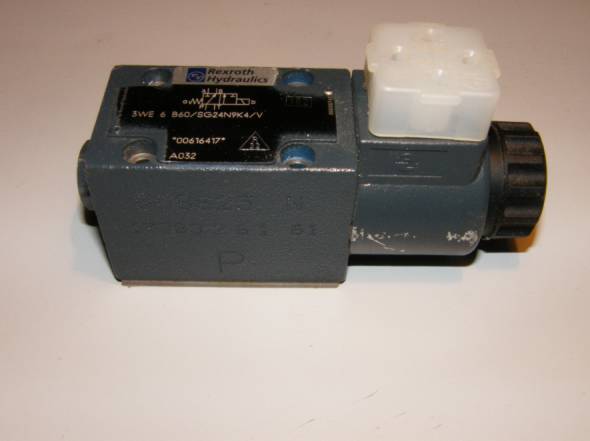

Ich hab für den gleichen Zweck sowas:
seit einigen Jahren im Einsatz.; Kann nur gutes berichten.
Die gibt es mit etwas Glück für nen 20er in der Bucht.
Rolf

an sowas habe ich auch schon gedacht, aber da brauchst du bei umgeschaltetem Tank 24V Dauerstrom. Sowie 2 Stück für Vor- und Rücklauf.
Interessant wäre ein 4/2 Wegeventil, Bistabil.
Hat jamand einen Tipp?
Gruß Peter

#8 Beitrag von peter » 2012-03-16 18:54:32
Hallo Rolf,
vielen Dank für die Arbeit. Das Problem ist, das alle Teile Monostabil sind. D.h. nur eine einseitige Spule. Wenn du jetzt von Tank 1 auf 2 umschaltest, mußt du Dauerstrom auf die Spule geben. Nicht schön. Und beim Motorabstellen fällt das Ventil in die Ausgangslage zurück.
Bräuchte halt eins mit 2 Spulen..... :bored:
Gruß Peter

peter hat geschrieben: .......Das Problem ist, das alle Teile Monostabil sind. D.h. nur eine einseitige Spule. Wenn du jetzt von Tank 1 auf 2 umschaltest, mußt du Dauerstrom auf die Spule geben. Nicht schön. Und beim Motorabstellen fällt das Ventil in die Ausgangslage zurück.
Bräuchte halt eins mit 2 Spulen..... :bored: .......
wen stört der Dauerstrom auf der Spule?. Die sind alle für 100 % ed ausgelegt,
und solange der Motor läuft, ist Strom satt vorhanden.
Lass das Ventil ruhig beim Abstellen des Motors in die Ausgangslage zurückfallen,
wenn der motor nicht mehr dreht braucht das Ventil auch nicht mehr geschaltet zu sein.
Solange der Schalter für das Veitil auf "An" stehen bleibt, zieht die Spule wieder an,
sobald der Zündschlüssel gesteckt wird.
Wenn Du unbedingt eins mit zei Spulen haben willst, bitte schön :
http://www.ebay.de/itm/jcpa-4-2-Wegeven ... 2eb804c620
http://www.ebay.de/itm/4-2-Wegeventil-3 ... 2eb708f62a
http://www.ebay.de/itm/NEU-4-2-Wegevent ... 2eb66bc19a
Du siehst, die Auswahl ist groß.
Ich hab die mit 1 Spule seit Jahren im Einsatz, ohne Probleme.
Rolf
