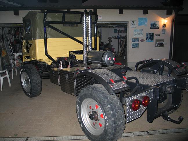

spiele mit dem Gadnken mir eine Sattelkupplung auf meinen Unimog zu bauen, hätte auch schon die passende im Net gefunden. Eine SK-L 26.3, wie sie z.B. auf den Ivecos verbaut werden, mit einem Gewicht von 34kg und einer Breite von ca. 60cm würde sie auch sehr gut auf den Rahmen passen. Unter http://www.vkt.georgfischer.com/ ist eine ausführliche Bedienungs- und Aufbauanleitung dabei.
Meine eigentliche Frage lautet: Bekomme ich solch eine Kupplung in Selbstmontage überhaupt eingetragen, wer hat erfahrung damit. Im Schein eingetragen habe ich: LOF.Zugm.Geräteträger und angemeldet mit grüner Nummer.

Willst Du damit tatsächlich einen Auflieger ziehen oder soll die nur zur Dekoration da drauf ??
Wie hoch wird die Sattelplatte dann werden ( + Hilfsrahmen ) ?
Wieviel Nutzlast hat denn Dein Unimog dann noch ??

Die Sattelkupplung macht nur Sinn, wenn sie vor der Hinterachse montiert ist. Wird dann der Luftkessel 90° um seine Längsachse gedreht und entsprechend weit vorne angeschraubt?
Unimogs mit Sattelkupplungen gab`s ja schon. Deshalb müßte eine nach den Aufbaurichtlinien selbst installierte die Gnade des TÜV finden. Wie schon oft hier in diesem Forum geschrieben: Such`Dir einen TÜVtler Deines Vertrauens und rede mit ihm vorher. Dann flutscht´s auch nachher.

bevor du zum Tüv gehst, solltest du die Aufbaurichtlinien genau studieren: Eine Sattelkupplung ist eine sehr punktförmige Last auf dem Rahmen, da brauchst du ziemlich sicher einen Hilfsrahmen.
Des weiteren muss die Position der Kupplung passend sein, damit du überhaupt einen Sattel ziehen kannst.
Aber wenn du das Fachmännisch an gehst, sehe ich beim TÜV keine Probleme. Mit den Plänen vorher zur Beratung hin, dann ist nachher die Eintragung nur Formsache.

eigendlich ist es nicht schwierig:
1. Maximale Anhängelast ermitteln (Papiere, Motorleistung, pp.)
2. Maximale Zuladung vom Mog ermitteln.
3. D-Wert berechnen
4. Nach 'Waagebalkenprinzip' die Position vom Königzapfen berechnen
(Aufliege-Lastverteilung auf Vorder- und Hinterschse).
(Schätzungsweise wird eine Position mit ca. 10cm vor der HA herauskommen.)
5. Sattelkupplung auswählen
6. Hilfsrahmen incl. Schraubenbefestigung konstruieren.
(Bauhöhe zwischen Rahmen und O.K. Sattelkupplung beachten)
7. TÜV-Segen
Achtung: Die Auflieger haben einen mehr oder weniger großen
Überstand nach vorne über den Königzapfen hinaus.
Für gängige Fernlastauflieger dürfte das Maß bei über 2,50 m
liegen. Wenn man also einen Aldi-Versorgungsauflieger
ziehen (oder rangieren will) sollten da schon 3,10 m zwischen
Hinterachse und Rückwand vom Fahrerhaus sein.

handelsübliche Auflieger mit einem Überhang vor dem Königszapfen sind mit einem Unimog ohnehin nicht zu bewegen, es ginge nur mit einem Auflieger, der den Königszapfen direkt an der Frontwand hat (wie z.B. für amerikanische PickUps) und nicht über 2m breit ist, ansonsten ist nur Geradeausfahrt angesagt.
Sattellast läge bei gut 2to, wobei die Verteilung ca. 80% HA und 20% VA sein dürfte.
Der Standard-404 hat eine zGM von 4,75to, Leergewicht wie auf dem Bild ca. 2,5to.
Achslasten beim 404: VA 2,5to (leer ca. 1,7to), HA 2,6to (leer ohne Pritsche/Koffer ca. 800kg).
Gruß Ulli
