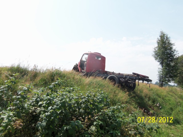

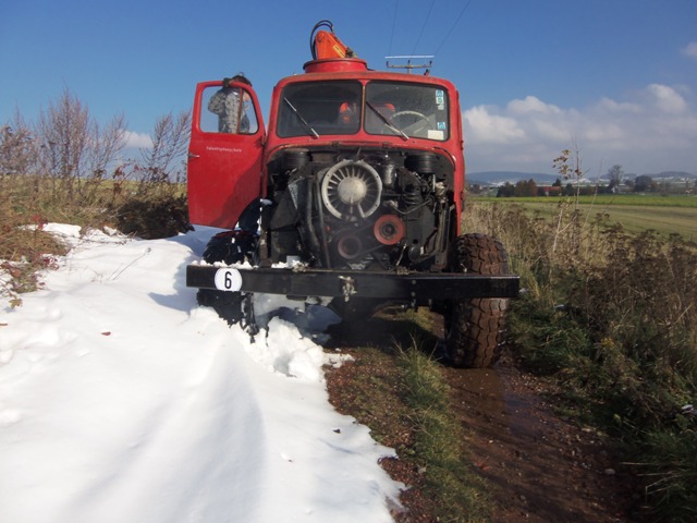

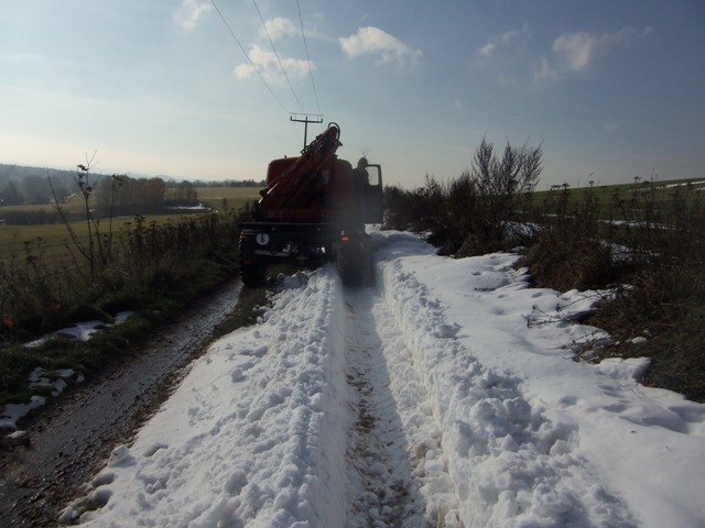

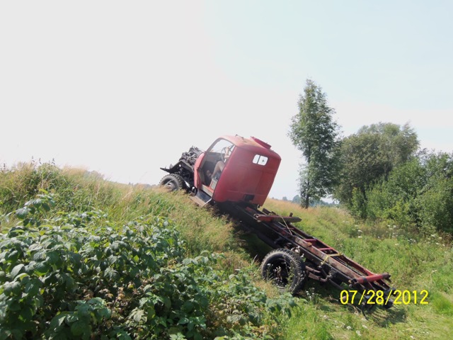

#14 Beitrag von Merlin82 » 2012-07-29 21:12:48
So, die ersten erfolgreichen Gehversucht haben stattgefunden.
Was auffiel:
1. Serienbereifeung taugt im Gelände bei Nässe nur zum parken, trocken geht es.
2. Quersperren fehlen, kann aber auch an 1. liegen.
3. Bremsen, Motor, Kupplung soweit i.O. nun kann der Hilfsrahmen, Kran und Kipper fest drauf.
Wie wird eig. original die Kipperpumpe beim Mercur verbaut?

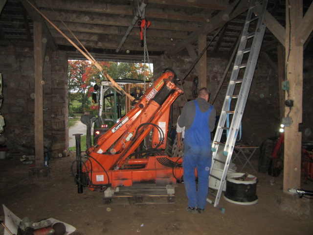

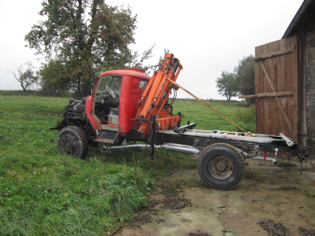

#16 Beitrag von Merlin82 » 2012-10-07 19:50:12
Hilfsrahmen ist nun drauf.
Kran - Anprobe mit einfachsten Mitteln auch erfolgreich bestanden.
Das Bremsenproblem besteht immer noch. Bin ratlos.

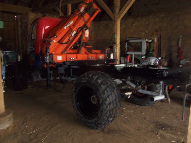

#21 Beitrag von Merlin82 » 2012-11-01 22:26:49

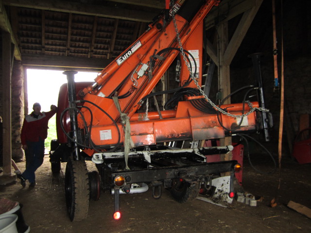

So,
Kran ist fest.
IFA W50 Felgen mit 16/70-20 zur Probe drauf, alles passt. :unwuerdig:
Bei den Felgen und Reifen wird es zum Schmiernippel des Spurstangenkopfes recht eng (10mm). ;)
Weiterhin hat der Lenkhebel beim Einschlag nur 2-3cm Luft -> mit Ketten sieht es bei vollem Lenkeinschlag schlecht aus.
Fahrverhalten gegenüber 8,25-20 ist super weich, jedoch lauter.
Nächste Schritte:
1. Einbau Kran/Kipperpumpe und Hydrauliktank
2. Einbau Servolenkung
