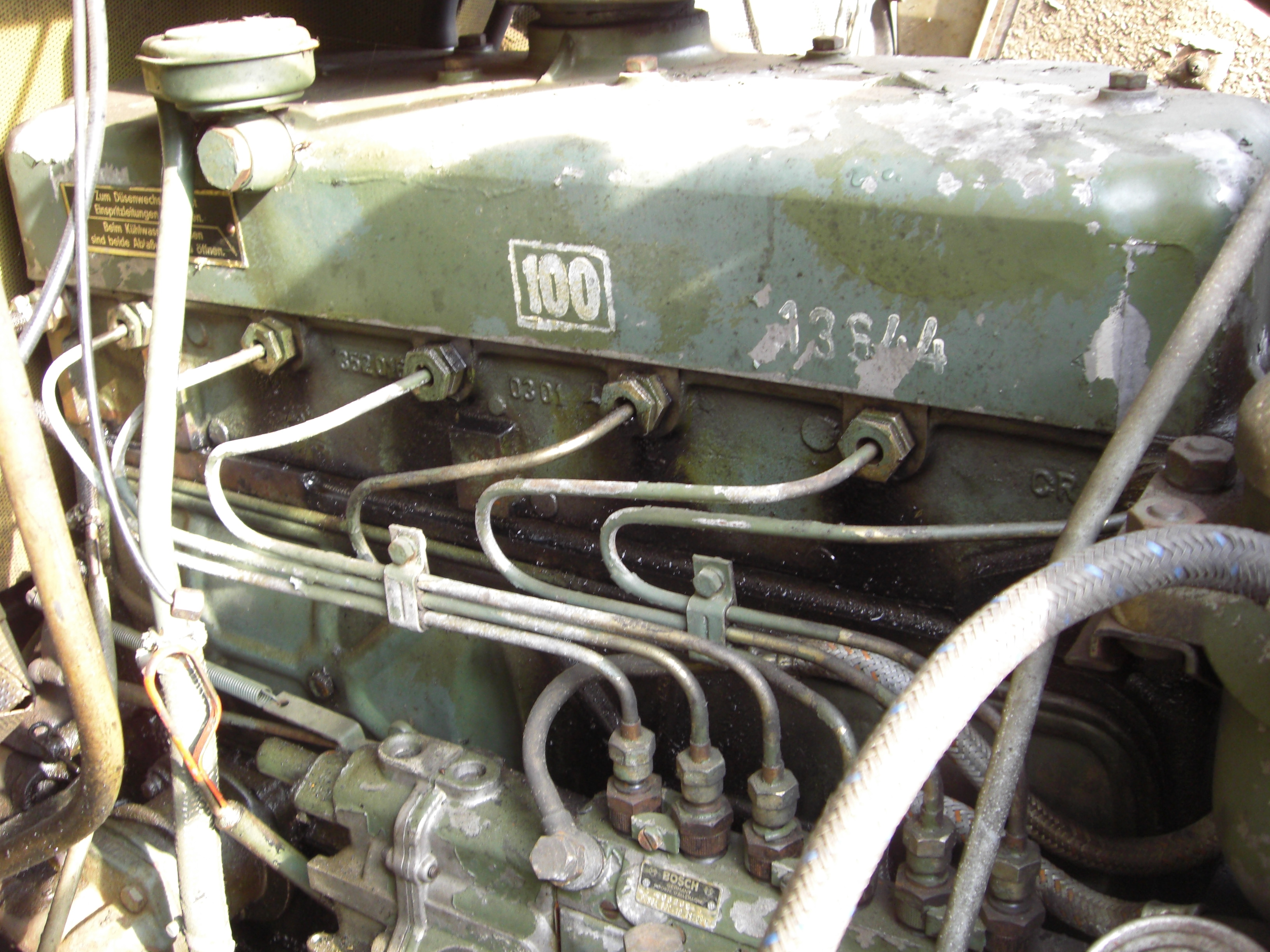

Hallo !
ich habe schon die Suchfunktion gequetscht, habe aber keine Information gefunden, daher ein neuer Thread !
Mein Motor sifft doch mittlerweile so, dass es hier und da doch immer stärker tropft. (nur nach dem fahren wenn alles warm ist)
Desegen möchte ich mal alles neu abdichten..
Ich suche daher die Teilenummern für folgende Abdichtungen !
Motor : OM 352 Baujahr des Fahrzeugs ist 1967
Teilenummern :
Ölwanne
Zylinderkopfdeckel (also oben die Abdeckung)
und die Simmerringe die die Dieselleitungen abdichten, die in den motor führen!
Oder muss ich anders vorgehen ?? ich habe heute meinen Motor mit kaltreiniger und hochdruckreiniger gesäubert. damit ich genau sehe wo es überall rausläuft...wenn er wieder läuft. Ich adde mal ein paar bilder, vielleicht könnt ihr eure erfahrungen sprudeln lassen !!! :joke:
Viele Grüsse und danke im vorraus !

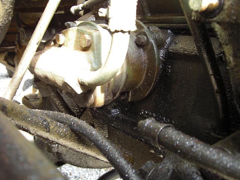

Maggi-Fan
Beiträge: 977
Wohnort: Schwelm
Re: OM 352 Abdichten !
#11 Beitrag von Maggi-Fan » 2012-03-07 18:09:21
ich glaube, ob billiges oder teures Öl, das hat keinen Einfluß auf die Dichtigkeit des Motors.
Das hängt nur von der Viskosität ab.
Wobei ich mir allerdings vorstellen kann, daß synthetisches öl, durch alle möglichen chemischen Zusätze, es eher schafft, durch irgendeinen haarfeinen Spalt nach Außen zu dringen.
Ich bin außerdem der Meinung, daß Heute das billigste Öl, "(die Baumarktware)" immer noch besser ist,
als das teure Öl zu der Zeit, als unsere Fahrzeuge neu waren.
Also kann das heutige Baumarktöl nicht verkehrt sein. Ich fahre jedenfall seit Jahren damit. 15 - 40er.
Und alles ist gut.
@ christoph
wenn ich mir Dein Bild genau anschaue, komme ich zu der Überzeugung, daß die
Undichtigkeit nicht an der Deckeldichtung ist, sondern am Zylinderkopf,
( die waagerechte Naht unterhalb der Durchführungen für die Einspritzleitungen )
oder liege ich da falsch??
Rolf

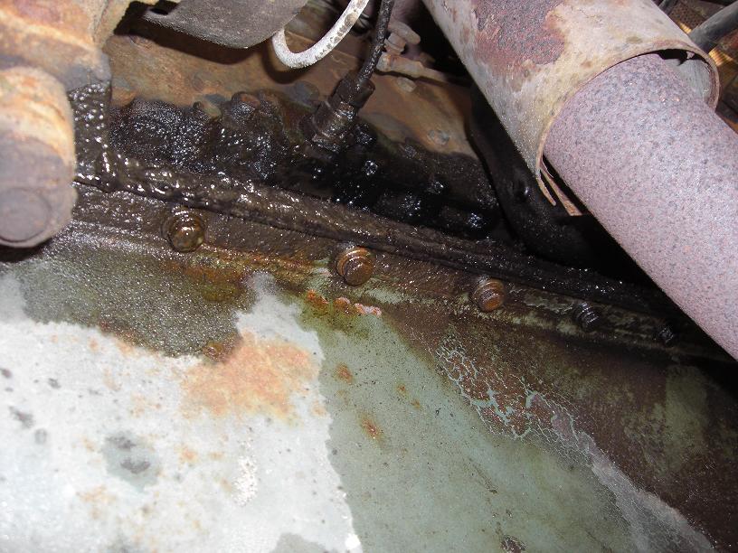

#14 Beitrag von bandulu » 2012-03-07 18:46:34
hallo maggifan.
also des viel öl welches zu sehen ist, sieht glaube ich so aus als wäre es von den leitungen die in denmotor führen nach unten gelaufen und hat sich dann dort gesammelt....
ich werde sowieso alle dichtungen erneuern...zylinderkopf sagst du ? oje..das hört sich böse an...
bitte entschuldigt meine unwissen heut, doch was den motor betrifft bin ich ein absolutes greenhorn!

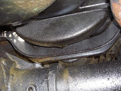

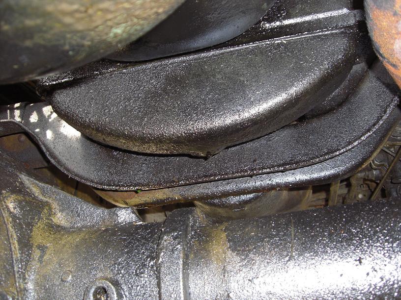

hier noch ein bild von dem übergang auf die ölwanne!

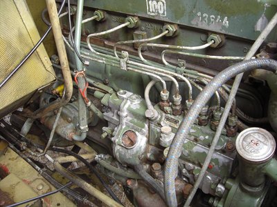

#15 Beitrag von bandulu » 2012-03-07 18:52:08

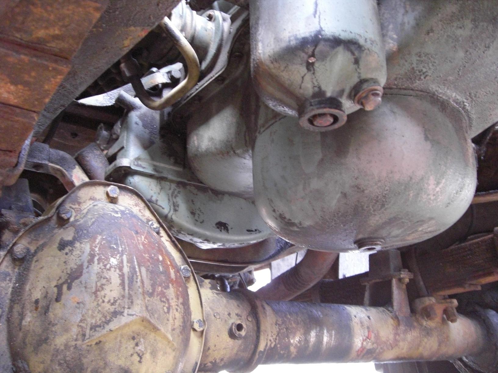

und hier mal ein foto nach der reinigung !!
aber so schön sauber wirds nicht lange bleiben, wenn ich nicht gründlich abdichte !

Eine 100 % Oelabdichtung bei OM 352 ist wahrscheinlich nur an den Stellen zu erreichen, die keiner Bewegung ausgesetzt sind, wie Ventildeckel, Seitendeckel, Wärmetauscher, Zylinderkopf und Oelwanne.
Die Abdichtung der Kurbelwelle ist konstruktionsbedingt so eine Sache, erst recht, wenn die Welle in verschlissenen Lagern rumeiert.
Ein Schwitzen an diesen Stellen ist evtl. vom Hersteller gewollt. Ist bei meinem so und für mich tolerabel, wenn er sonst dicht ist. Der eine
Tropfen vorne stört mich nicht. An der Kurbelgehäuseentlüftung ist nur Nebel, der keinen Tropfen bildet.
Undichte Durchführungen lassen vermuten, daß die Zylinderkopfdichtung undicht ist, weil das Oel am Kopf runterläuft, ohne große Spuren zu hinterlassen. Es wird dann auf dem Steg zwischen Kopf und Block vom Ventilator nach hinten geblasen ohne nach unten auf den Seitendeckel zu gelangen. Kann man leicht feststellen, in dem man den Bereich säubert und mit Talkum einpudert.

#17 Beitrag von Dieselmog » 2012-03-07 20:02:44

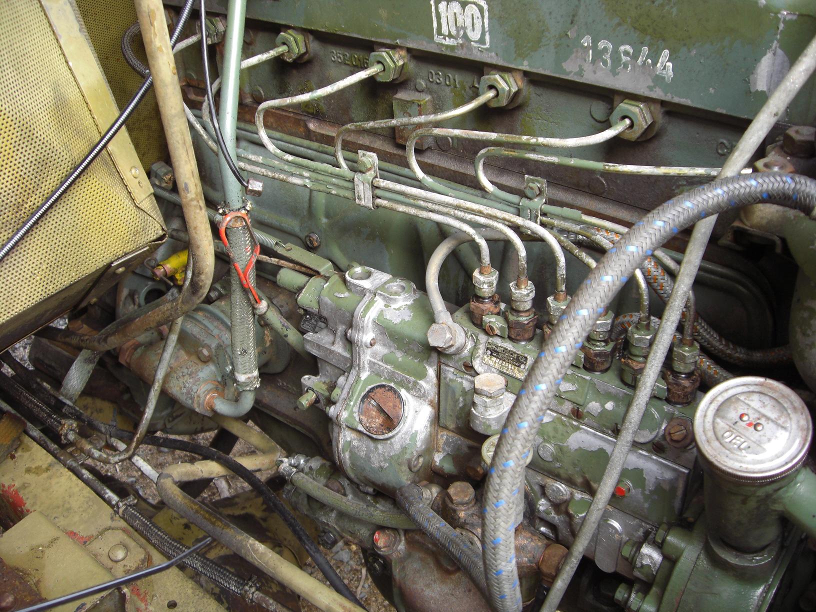

Habe die Bilder erst jetzt gesehen. Der Kompressor ist natürlich auch ein Kandidat für Undichtigkeit. Die Leitung auf der anderen Seite für den Oeldruckmesser ist offenbar undicht. Läßt sich aber vorsichtig nachziehen. Der Schweiß vieler Jahre am Schwungscheibendeckel ist normal.
Ist ja alles schön sauber und trocken geworden. Fahr ihn einige Male schön warm, dann siehst Du wo was kommt, was hinnehmbar ist und was nicht.
Auf dem Bild mit dem noch dreckigen Kompressor müßte sich das angenietete Schild mit der Motornummer befinden.

hey mbmike !
ja ich bin ein greenhorn aber kein idiot :joke: :blush:
Natürlich habe ich jemanden mit dem ich das mache.... das herz meines babys öffne ich sicher nicht alleine :-) :wub:
dachte ich informiere mich schonmal selbsttändig etwas im vorraus ! bildung iss ja nicht blöd :-)
aber danke für den tipp...im moment iss ja alles schön sauber ! ich werde morgen mal ein paar kilometer fahren bis er warm ist und dann sofort bilder machen von den stellen an denen öl austritt. die kommen dann sofort hier rein und ihr könnt mich weiter mit eurem wissen bombardieren !
danke dafür schonmal im voraus !!!
grüsse christoph

Hier ist die Nummer für die Dieselleitungen Simmerringe A352 997 05 40
Ich habe mit der Hand einen Bohrer zu langsam schneiden die alten Gummidichtungen heraus. Es dauerte einige Zeit, um all die alten Dichtungen aus man aufpassen, nicht um die dieselleitung beschädigen zu erhalten!
Eine alte zahnärztliche Zahnstocher wäre nützlich
Nach über 40 Jahren das Gummi zu hart war, um eine Abdichtung nicht mehr zu bilden. Nachdem ich sie ersetzt es gab keine mehr leckt von der deiselleitung.
Grüße Kiwi

schau dir mal die ölwanne an ist irgendwie auch so ne rundhauber krankheit das sich da die schrauben lockern.
wenn ich mich nicht täusche werden da die M6er schrauben mit 7 nm
und die M8er(2stk vorne ,2 stk hinten) mit 9 nm angezogen .
wegen den dichtungen
im ebay gibt es die meisten dichtungen für den om 352
zylinderkokf ventildeckel ölwanne......
kann man dann ganz bequem von daheim aus kaufen
mfg tobi

Kummpelchen hat geschrieben:Hi,
warum denn nicht erst einmal versuchen die Leckstellen zu finden.
Hier wurde schon wiederholt der Tipp besprochen (ich weiß allerdings nicht mehr, wer ihn "erfunden" hat):
Den so schön eingesauten Motor mit Mehl bestäuben. Müßte ja auf dem verschmierten Untergrund herrlich haften. Danach den Motor laufen lassen oder ein wenig fahren.
Da, wo das Öl raus kommt, wäscht es das Mehl weg und die Leckstelle(n) ist(sind) gefunden. Dann kann man es erst einmal mit Schrauben nachziehen versuchen. Teures und aufwändiges Abdichten kann man danach immer noch machen.
Da das "Mehl-Verfahren" kaum was kostet und auch nicht so viel Arbeit macht, wäre das mein erster Schritt.
Uli
Nicht ganz... :angel:
der leichte Ölfilm/-läufer ist recht klar und bei obiger Reihenfolge eigentlich nicht zu sehen.
Die richtige Reihenfolge ist:
Motorwäsche (erledigt)
längere Fahrt, damit alles schööön warm ist und das Öl Zeit bekommt, sich seinen Weg ins Freie zu suchen
dann mit Mehl einstäuben, an den Laufstellen bleibt dann Pampe
Gruß Härry

Kummpelchen
Beiträge: 838
Registriert: 2006-10-03 14:42:55
Wohnort: 35641 Schöffengrund
#25 Beitrag von Kummpelchen » 2012-03-08 14:34:40
DäddyHärry hat geschrieben:der leichte Ölfilm/-läufer ist recht klar und bei obiger Reihenfolge eigentlich nicht zu sehen.
Ich will auch nicht den Ölfilm sehen. Das frisch austretende Öl wäscht das Mehl weg. In der (fast) geschlossenen weißen Oberfläche ist jetzt eine klare Spur zu sehen, da der schmutzig dreckige Untergrund wieder zu erkennen ist.
Deshalb das Mehl auf den versifften und nicht auf den frisch gewaschenen Motor. Auf dem sauberen trockenen Motor haftet das Mehl ja nicht, wohl aber auf der öl- und dreckverschmierten Oberfläche.
Uli

Hallo Christoph
Der Motor kann immer etwas ölig sein, wenn er natürlich bei jedem Stopp eine kleine Pfütze macht ist natürlich unangnehm, aber so wie es auf den Fotos aussieht sind ewtl. nur kleine Leckagen zu beheben zb. bei den Einspritzleitungen.
Aus meiner Erfahrung ist ein Motor wenn er mal versabbert ist mit Öl, sieht es nach einem Jahr immer noch so aus wie am Tag der Verschmutzung.
Wie Du es gemacht hast mit waschen und dann suchen finde ich gut. :positiv:
Viele Grüße Jimmy

Hmmmm,
bei mir sieht das ganz ähnlich aus.
habe vor nem jahr den Simmering an der Kurbelwelle vorne gemacht, was schon aufriss ist, aber relevant Verbesserung gebracht hat.
Im gleichen zuge hab ich den Kompressor mit neuen Dichtungen beglückt, was glaub ich keine veränderung, nur Bauchmuskelkater gebraucht hat.
Ölwannendichtung hab ich auch schon mal irgendwann gemacht, vorsicht die Gewindelöcher im Guss sind relativ leicht dumm gedreht...
Die Sifferei wird weniger bei mehr fahrerei hab ich das gefühl...
Fahr ich im Sommer ein paar tausend kilometer, tropft fast nix, hat er ein halbes jahr mehr oder weniger rum gestanden, sifft er wie nix gutes.

also meine lieben genossen :-)
ich danke euch mal herzlich für die vielen infos...werde wie gesagt demnächst eine kleine tour machen um zu sehen wo öl nachkommt..so sauber wie er jetzt ist, sieht man das ja auch ohne Mehl....ausserdem hat mein laster eine Histaminintoleranz :joke: :joke:
