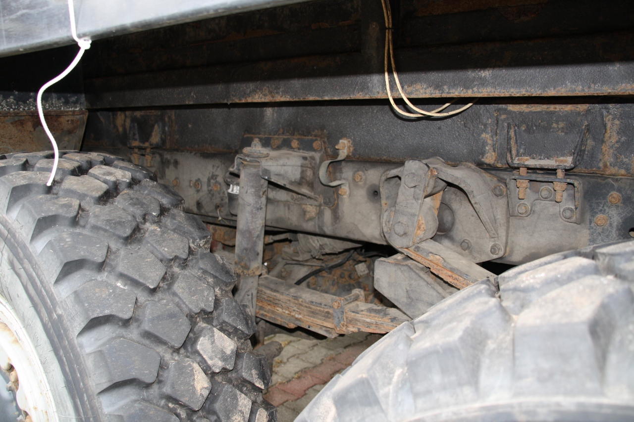

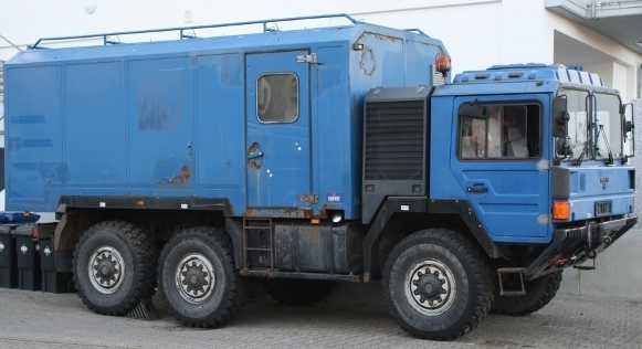

Hallo an Alle,
die Entscheidung ist gefallen, der vorhandene Koffer bleibt!
Aaaaaber der Koffer ist fest mit dem Rahmen verbunden!
Dazu folgende Fakten:
-Sandwichstahlkoffer mit 40mm Isolierung in Segmentbauweise
-sehr massive Zwischenrahmen mit aufliegender Rahmenkonstruktion
-das Fahrzeug war 70.000Km in Freileitungsbau eingesetzt und wohl viel im Gelände
-Ich kann weder am Koffer noch am Rahmen Beschädigungen (Risse o.ä.) feststellen
-geplant sind zukünftig Reisen, kein Trial
Ich weiss jetzt nicht, soll ich die Lagerung so belassen, oder etwas ändern? Alles sieht ziemlich massiv aus, die Halterungen für den Zwischenrahmen scheinen original zu sein.
Lt. Aufbaurichtlinie MAN ist die momentane Lagerung möglich, lediglich mit Federlagerung wäre eine bessere Gelängegänigkeit gegeben. Aber was ist "bessere Geländegänigkeit"?
Die Blattfedern haben bis zum Anschlagbegrenzer ca. 30cm Luft nach oben, und liegen jetzt fast waagerecht. Bedeutet das einen Federweg von 60cm (30cm nach oben, 30cm nach unten)???
Muss (soll) ich die Lagerung ändern?
Danke schon mal für eure Bemühungen! :hug:
Rainer

... wenn ichs richtig verstanden habe, sieht Deine Kiste zwar aus wie ein Kat, hat aber dessen hervorstechendes Merkmal, den verwindungssteifen Rahmen nicht ... ich würde die Lagerung auf Federlagerung umbauen, ist am wenigsten Aufwand und bringt schon mal deutlich was ... mit 3-Punkt- oder Rauten-Lagerung kommt die Kiste mind 10 cm höher und muss mindestens angehoben, besser abgesetzt werden um die Lagerung einzubauen ... bei Federlagerung werden lediglich die Schrauben durch längere, befederte ersetzt sowie ggf. die hintere Festlagerung verstärkt und evtl. Führungslaschen angebracht ... aber das geht oft mit aufgesetzem bzw. leicht angehobenem Koffer ...

ja die "Kiste" :mad: ist ein HX und kein SX. Beim HX handelt es sich um das "normale" LKW Fahrgestell mit Modifizierung (o-ton MAN).
Der Koffer kommt eh die nächsten 14 Tage runter, um den Rahmen etc. aufzuarbeiten.
Was meinst Du zu dem Federweg der Blattfedern?
Ich hab da ehrlich gesagt keine Ahnung von Dimensionen etc. und das Ganze muss ja auch durch den TÜV. Wer macht so eine Lagerung, insbesondere von der Konzeption und Dimensionierung her? Hast Du eine Ahnung?
Rainer

Hallo Rainer,
wenn du den Koffer eh runter machst, würde ich einfach einen Verschränkungstest machen. Am Besten mit dem zukünftigen Gewicht (eher grosszügig rechnen) auf dem Rahmen belasten (mit Betonsteinen, IBC-Wassertanks, etc ) und dann mit einem Gabelstapler oä die Räder diagonal anheben. Oder seitwärts auf eine Mauer / Böschung etc fahren. Dann siehst du gleich, welche max Einfederweg notwendig sind, was die Geometrie (Radoberkante über dem Rahmen bei max Verschränkung) etc sagt. Bei der Gelegenheit kann man - wenn man eh schon dabei ist - die Federung auf die Maximallast anpassen (evtl eine Lage raus?) und passende, sprich sensiblere Stossdämpfer (Doppelstossdämpfer?) einbauen. Der Fahrkomfort wird es dir danken.
also, wenn ich das Auto so hätte, ich würd es so lassen wie es ist.
Hat Gelände gesehen, keine Risse oder etwas krumm? Dann erst recht.
Trail fahren möchtest auch nicht, also, ist doch ok!
Im übrigen möchte ich sagen: Das Auto sieht KLASSE aus!
Koffer runter? Warum? Macht nur Arbeit.
Und ob eine andere Lagerung genauso gut wird, ist zumindest fraglich.
Nun denn, nur meine bescheidene Meinung.
VG Thomas

Hallo Maik,
thanks für die Links.
Gut, die Achsen sind Andere. Aber da bei mir die Hinterachsen einzeln an Blattfedern hängen, denke ich dass meiner genauso federt. Ich denke die Raba´s in den Links haben auch keine spezielle lagerung des Aufbaus, oder?
Rainer

Hallo Jürgen,
mit dem Koffer und der jetzigen festen Lagerung gibt es keine Probleme mit dem Federweg. Die Radkästen sind ja im Koffer hochgesetzt, da ist soviel Platz, da kann ja fast ein Sportwagen drunter parken.
Dass sich der Rahmen ohne Koffer mehr verschränkt ist mir klar.
Mir geht es mehr um die Frage, ob ich die jetzige feste Kofferlagerung lassen soll - immerhin hat ja alles die letzten 70.000Km funktioniert - oder ob ich die Lagerung ändern muss.
Vorteil sehe ich bei der momentanen Lagerung, das der Koffer nicht so hoch sitzt, der Schwerpunkt tief ist. Weiterer Vorteil ist, dass der Tank (später die Tanks) recht nah an der Kofferunterkante sitzen. Bei einer Federlagerung hätte ich Bedenken bei dem geringen Abstand.
Rainer

Hey Thomas,
ich würde ja auch gerne die Lagerung so lassen, ich will nur wissen, ob da etwas dagegen spricht, was ich momentan bei meinen Überlegungen nicht bedenke.
Den Koffer möchte ich abnehmen um den Hilfrahmen und die Kofferunterkonstruktion auf zu arbeiten. Momentan wird innen gerade der Kofferboden (40mm Multiplex) entfernt. Wenn ich von oben rankomme, lass ich den Koffer drauf, mal sehen.
Vielen Dank für die Blumen!!!
Rainer
http://bluekatk.blogspot.de/

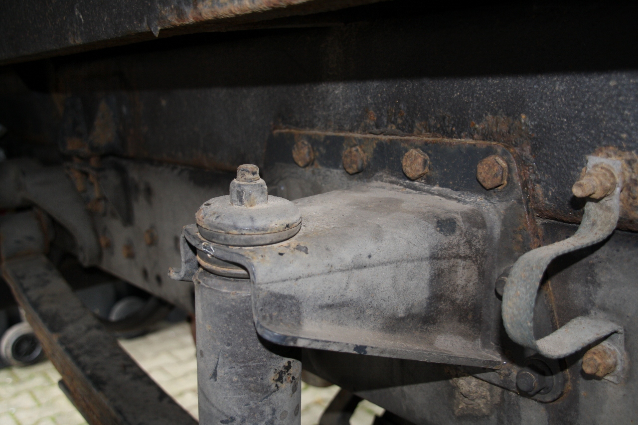

... wie schon geschrieben Federlagerung ... der Koffer bleibt wo er ist, es werden lediglich die Schrauben der vorderen Lagerungen durch längere des selben Durchmessers ersetzt ... dazu Federn, dass die Schrauben nicht rumklappern, die müssen ansich nix halten, sonden nur dafür sorgen, dass die Schraube den Heimweg findet ... oder erst mal so lassen und wenns dann im Gelände zu arg knirscht doch noch auf Federlagerung umstricken ... ich hab ja auch erst umgebaut, nachdem sich die starre Lagerung (zum Glück ohne weitere Schäden) verabschiedet hatte ...

wenn ich das richtig sehe, dann sind der Hauptrahmen und der Hilfsrahmen über die Stoßdämpferhalterung fest mit miteinander verschraubt.
Wenn sich also mittels "Federlagerung" der Hilfsrahmen bei Verwindung vom Hauptrahmen lösen=abheben soll, so muß eine Stoßdämpferhalterung gebaut werden. die nur mit dem Hauptrahmen verschraubt ist.

Die Frage ist doch viel mehr , wie weit sich der Koffer bei Verschränkung mit verwinden kann . Wenn das Möglich ist und du den Koffer mit Möbeln ect,pp..... zubaust und die Verwindungsfähigkeit sehr einschränkst kann es nur Bruch geben .

das Thema hat sich insoweit erledigt, da ich beim Herunternehmen des Koffers festgestellt habe, dass die vorderen Halterungen rechts und links mit Tellerfedern ausgeführt sind.
War beim montierten Koffer nicht zu erkennen!
