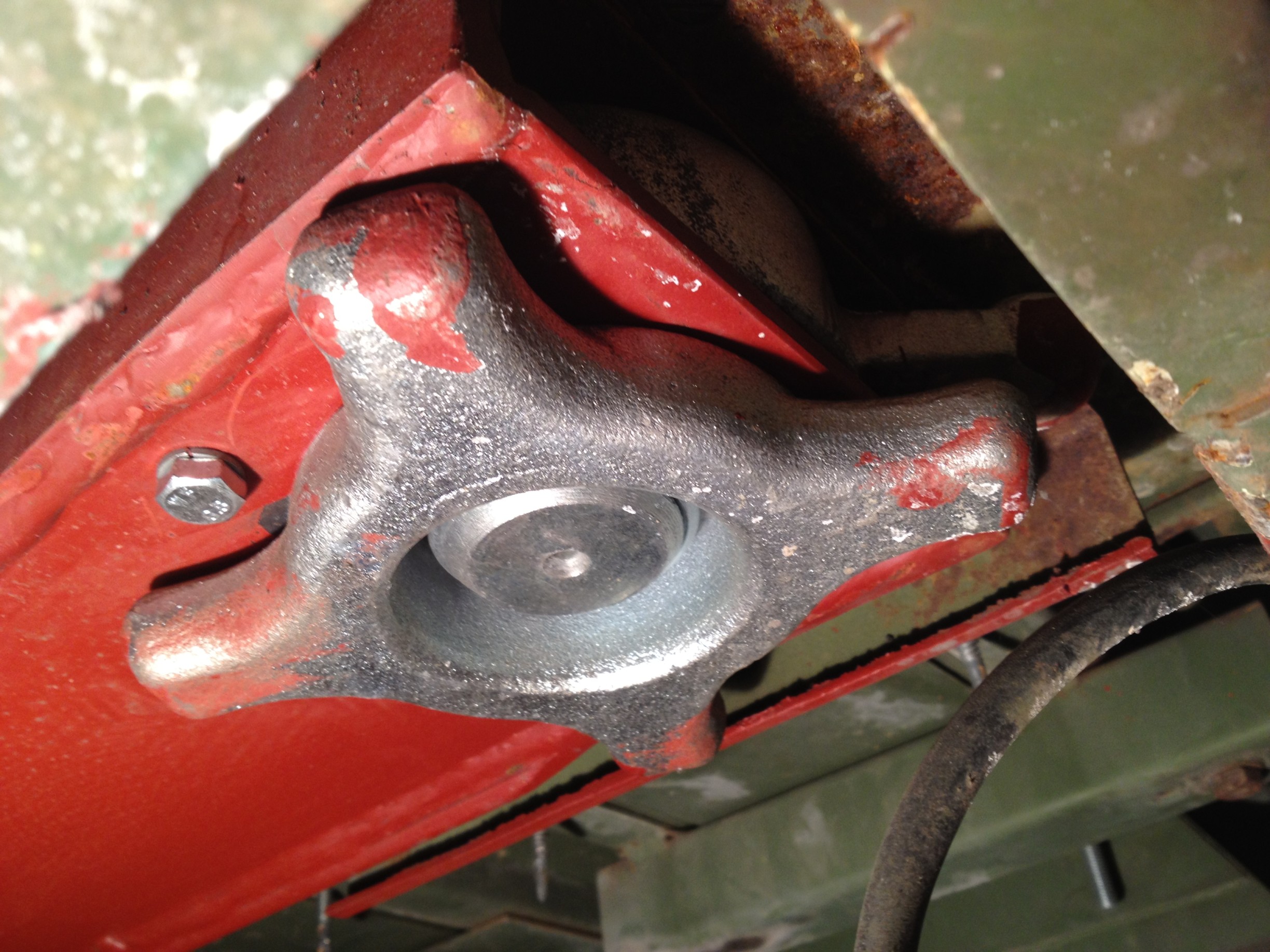

dA kann ich dir nur bedingt zustimmen. Ich habe die gute Erfahrung machen dürfen daß auch ein mit Containerlocks befestigter Shelter ne WoMo Eintragung bekommen kann. Ich habe bei meinen Locks auf diese kleinen Klapphaken die die Spindel sichern Verzichtet und stattdessen Gewinde eingeschnitten und Schrauben zur Sicherung eingedreht. Die Bolzen sind so gegen Lösen gesichert und der Shelter muß unter Zuhilfenahme eines 10er Schlüssels gelöst werden. Also nicht werkzeuglos, trotzdem Containerlocks. Diue Prüfer bei meiner Prüfstelle sind sehr kooperativ und hilfsbereit und lassen mit sich reden.

marcus70 hat geschrieben:[...]Ich habe bei meinen Locks auf diese kleinen Klapphaken die die Spindel sichern Verzichtet und stattdessen Gewinde eingeschnitten und Schrauben zur Sicherung eingedreht. Die Bolzen sind so gegen Lösen gesichert und der Shelter muß unter Zuhilfenahme eines 10er Schlüssels gelöst werden.[...]
Kannste da mal bitte ein Foto von reinstellen?

marcus70
Beiträge: 328
Registriert: 2011-03-13 18:05:47
Wohnort: Kaiserslautern
Re: Shelter auf Hilfsrahmen befestigen
#13 Beitrag von marcus70 » 2012-02-19 22:59:28
Dein Argument war auch für mich ein Grund die Locks mit Schrauben zu sichern. Übrigens hat dieses Ardument den TÜV Prüfer auch überzeugt.
:D
Wenn ich morgen in die Halle fahre werde ich ein Foto machen. Falls es nicht klappt hole ich das am Dienstag nach.

#19 Beitrag von marcus70 » 2012-02-27 20:56:39
Ich war heute endlich mal wieder in der Halle und hab ne Menge erledigen können.
Wie versprochen hier nun mal ein Foto von meiner Container Lock Fixierung.
Wie schon beschrieben denkbar einfach. Ein Loch, Gewinde schneiden, Schraube reindrehen, fertig.
